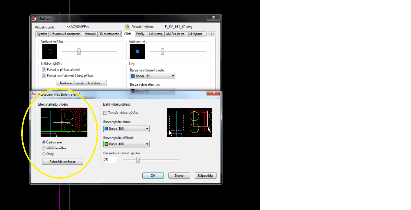

    <![CDATA[<strong>Autor:</strong> <a href="https://www.cadforum.cz/forum/member_profile.asp?PF=270">PepaR</a><br /><strong>Předmět:</strong> 22834<br /><strong>Zasláno:</strong> 03.čer.2016 v 12:23<br /><br />johny bude mít nejspíše pravdu, nicméně v <a href="http://help.autodesk.com/view/ACD/2017/ENU/?caas=caas%2F&#100;ocumentati&#111;n%2FACD%2F2014%2FENU%2Ffiles%2FGUID-0E832099-D44B-447E-9810-0EE444C97F70-htm.html" target="_blank" rel="nofollow">nápovědě AutoCADu 2017</a> tato proměnná pořád visí.]]>

    <![CDATA[<strong>Autor:</strong> <a href="https://www.cadforum.cz/forum/member_profile.asp?PF=1045">johny</a><br /><strong>Předmět:</strong> 22834<br /><strong>Zasláno:</strong> 03.čer.2016 v 11:34<br /><br />PREVIEWEFFECT zrušeno ve verzi 2015. Bylo nahrazeno tím Blue effektem s proměnnými uvedenými výše.]]>

    <![CDATA[<strong>Autor:</strong> <a href="https://www.cadforum.cz/forum/member_profile.asp?PF=270">PepaR</a><br /><strong>Předmět:</strong> 22834<br /><strong>Zasláno:</strong> 03.čer.2016 v 11:18<br /><br />To nastavení v dialogu ve 2017 vskutku chybí, avšak lze jej nastavit skrze proměnnou &#091;VAR&#093;PREVIEWEFFECT&#091;/VAR&#093;.<div><br></div><div><div><b>Hodnoty</b></div><div>0<span ="apple-tab-span"="" style="white-space:pre">	</span>Dashed lines (the default display for selected objects)</div><div>1<span ="apple-tab-span"="" style="white-space:pre">	</span>Thickened lines</div><div>2<span ="apple-tab-span"="" style="white-space:pre">	</span>Dashed and thickened lines</div></div><span style="font-size:10px"><br /><br />Upravil PepaR - 03.čer.2016 v 12:02</span>]]>

    <![CDATA[<strong>Autor:</strong> <a href="https://www.cadforum.cz/forum/member_profile.asp?PF=1045">johny</a><br /><strong>Předmět:</strong> 22834<br /><strong>Zasláno:</strong> 03.čer.2016 v 11:09<br /><br />Asi lepší než vypnutí celého HIGHLIGHT je přenastavení<div><span style="color: rgb54, 69, 90; line-height: 13.44px; : rgb251, 251, 253;"><br></span></div><div><span style="color: rgb54, 69, 90; line-height: 13.44px; : rgb251, 251, 253;">SELECTIONEFFECT</span></div><div><span style="color: rgb54, 69, 90; line-height: 13.44px; : rgb251, 251, 253;">PRESELECTIONEFFECT</span></div>]]>

    <![CDATA[<strong>Autor:</strong> <a href="https://www.cadforum.cz/forum/member_profile.asp?PF=26718">Jura50</a><br /><strong>Předmět:</strong> 22834<br /><strong>Zasláno:</strong> 03.čer.2016 v 11:03<br /><br />Ano ale mě jde přímo o to nastavení ve žlutém oválu Efekt náhledu výberu]]>

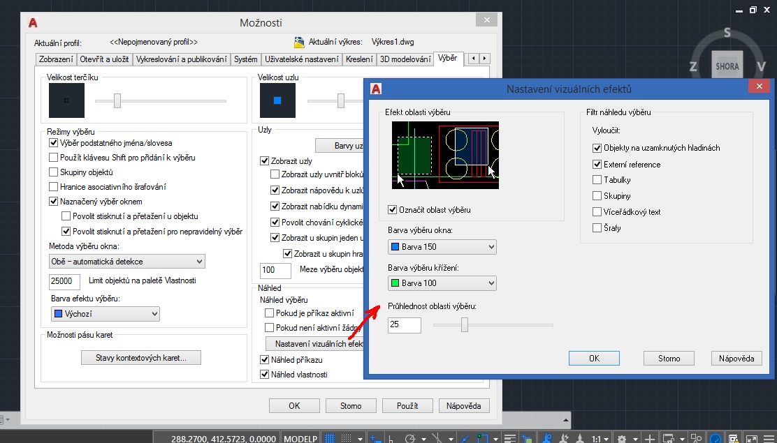

    <![CDATA[<strong>Autor:</strong> <a href="https://www.cadforum.cz/forum/member_profile.asp?PF=9">Vladimír Michl</a><br /><strong>Předmět:</strong> 22834<br /><strong>Zasláno:</strong> 03.čer.2016 v 10:33<br /><br />Vedle toho výše zmíněného nastavení jsou dialogy verze 2017 podobné:<div>&nbsp;</div><div><img src="uploads/9/seleffects.jpg" height="635" width="1112" border="0" /></div>]]>

    <![CDATA[<strong>Autor:</strong> <a href="https://www.cadforum.cz/forum/member_profile.asp?PF=26718">Jura50</a><br /><strong>Předmět:</strong> 22834<br /><strong>Zasláno:</strong> 03.čer.2016 v 09:43<br /><br />Abych byl úplně přesný jde mi o efekt náhledu výběru viz obrázek verze 2010. Ve verzi 2017 nemůžu tohle nastavení najít?<div>&nbsp;</div><div>Děkuji</div><div>&nbsp;</div><div><img src="uploads/26718/55.png" height="724" width="1415" border="0" /></div>]]>

    <![CDATA[<strong>Autor:</strong> <a href="https://www.cadforum.cz/forum/member_profile.asp?PF=9">Vladimír Michl</a><br /><strong>Předmět:</strong> 22834<br /><strong>Zasláno:</strong> 03.čer.2016 v 09:15<br /><br />Viz tip:<div><a href="http://www.cadforum.cz/cadforum/jak-potlacit-zarive-modre-zvyrazneni-vybranych-objektu-tip9809">http://www.cadforum.cz/cadforum/jak-potlacit-zarive-modre-zvyrazneni-vybranych-objektu-tip9809</a></div>]]>

    <![CDATA[<strong>Autor:</strong> <a href="https://www.cadforum.cz/forum/member_profile.asp?PF=270">PepaR</a><br /><strong>Předmět:</strong> 22834<br /><strong>Zasláno:</strong> 03.čer.2016 v 08:34<br /><br />Dobrý den,<div><br></div><div>nastavte si prosím proměnnou&nbsp;&#091;VAR&#093;HIGHLIGHT&#091;/VAR&#093; na 0.</div>]]>
