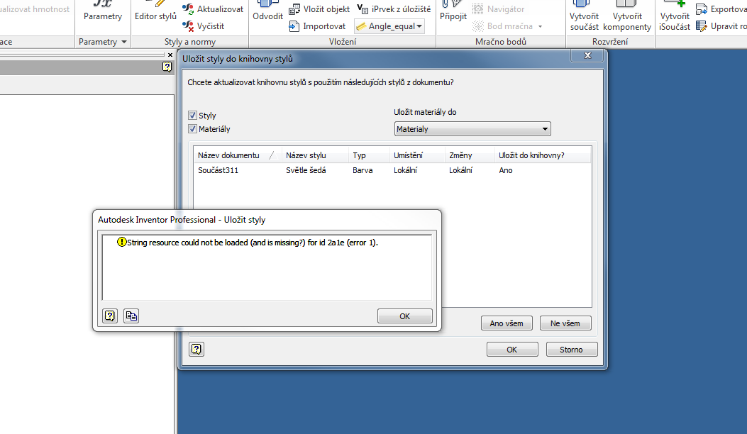

  <item>
   <title><![CDATA[chyba při ukládání stylů : Vyzkou&#353;&#237;m, pracuji v Invetoru...]]></title>
   <link>https://www.cadforum.cz/forum/forum_posts.asp?TID=22835&amp;PID=99267&amp;title=chyba-pri-ukladani-stylu#99267</link>
   <description>
    <![CDATA[<strong>Autor:</strong> <a href="https://www.cadforum.cz/forum/member_profile.asp?PF=56569">Syslopes</a><br /><strong>Předmět:</strong> 22835<br /><strong>Zasláno:</strong> 03.čer.2016 v 11:24<br /><br />Vyzkouším, pracuji v Invetoru 2015 byl nám instalován cca před měsícem a půl panem kolegou Polesným, takže by mělo být vše aktuální.&nbsp;<br>< id="foxcub_translator_popup_win" style="visibility:;width:0px;height:0px;border:0;padding:0;">]]>
   </description>
   <pubDate>Fri, 03 Jun 2016 11:24:53 +0000</pubDate>
   <guid isPermaLink="true">https://www.cadforum.cz/forum/forum_posts.asp?TID=22835&amp;PID=99267&amp;title=chyba-pri-ukladani-stylu#99267</guid>
  </item> 
  <item>
   <title><![CDATA[chyba při ukládání stylů : Ano, ta syst&#233;mov&#225;. V podstat&#283;...]]></title>
   <link>https://www.cadforum.cz/forum/forum_posts.asp?TID=22835&amp;PID=99264&amp;title=chyba-pri-ukladani-stylu#99264</link>
   <description>
    <![CDATA[<strong>Autor:</strong> <a href="https://www.cadforum.cz/forum/member_profile.asp?PF=60409">Petr Klimeš</a><br /><strong>Předmět:</strong> 22835<br /><strong>Zasláno:</strong> 03.čer.2016 v 11:14<br /><br />Ano, ta systémová. V podstatě by jste měli mít stejné nastavení jak v šabloně tak i v design data. Proto bych vyzkoušel vzít čistá design data a postupně do nich z šablon uložit nastavení stylů. (podobný postup se někdy využívá na aktualizaci souborů, které jsou např. tvořeny ještě ve starých šablonách tzn. barvy čar, formát kusovníku apod.) Nejprve však ještě zkontrolujte, zda máte nainstalované veškeré service packy a hotfixy.]]>
   </description>
   <pubDate>Fri, 03 Jun 2016 11:14:05 +0000</pubDate>
   <guid isPermaLink="true">https://www.cadforum.cz/forum/forum_posts.asp?TID=22835&amp;PID=99264&amp;title=chyba-pri-ukladani-stylu#99264</guid>
  </item> 
  <item>
   <title><![CDATA[chyba při ukládání stylů : Mysl&#237;te t&#237;m ty kter&#225; jsou na syst&#233;mov&#233;m...]]></title>
   <link>https://www.cadforum.cz/forum/forum_posts.asp?TID=22835&amp;PID=99262&amp;title=chyba-pri-ukladani-stylu#99262</link>
   <description>
    <![CDATA[<strong>Autor:</strong> <a href="https://www.cadforum.cz/forum/member_profile.asp?PF=56569">Syslopes</a><br /><strong>Předmět:</strong> 22835<br /><strong>Zasláno:</strong> 03.čer.2016 v 11:04<br /><br /> Myslíte tím ty která jsou na systémovém disku? Zálohu možná mám na notebooku, který budu mít v pondělí. Bohužel moc verzí není, aktalní "design data" využíváme zhruba 1,5 měsíce. Nedá se zjistit který soubor to přesně dělá?< id="foxcub_translator_popup_win" style="visibility:;width:0px;height:0px;border:0;padding:0;"><span style="font-size:10px"><br /><br />Upravil Syslopes - 03.čer.2016 v 11:10</span>]]>
   </description>
   <pubDate>Fri, 03 Jun 2016 11:04:02 +0000</pubDate>
   <guid isPermaLink="true">https://www.cadforum.cz/forum/forum_posts.asp?TID=22835&amp;PID=99262&amp;title=chyba-pri-ukladani-stylu#99262</guid>
  </item> 

   <title><![CDATA[chyba při ukládání stylů : Dobr&#253; den,m&#225;te k dispozici z&#225;lohu...]]></title>
   <link>https://www.cadforum.cz/forum/forum_posts.asp?TID=22835&amp;PID=99259&amp;title=chyba-pri-ukladani-stylu#99259</link>
   <description>
    <![CDATA[<strong>Autor:</strong> <a href="https://www.cadforum.cz/forum/member_profile.asp?PF=60409">Petr Klimeš</a><br /><strong>Předmět:</strong> 22835<br /><strong>Zasláno:</strong> 03.čer.2016 v 10:52<br /><br />Dobrý den,<br><br>máte k dispozici zálohu "design data" ? Pokud ano, zkuste aktuální design data smazat a nahradit ze zálohy, případně vzít výchozí složku "design data"<br><br><br>]]>
   </description>
   <pubDate>Fri, 03 Jun 2016 10:52:00 +0000</pubDate>
   <guid isPermaLink="true">https://www.cadforum.cz/forum/forum_posts.asp?TID=22835&amp;PID=99259&amp;title=chyba-pri-ukladani-stylu#99259</guid>
  </item> 

   <title><![CDATA[chyba při ukládání stylů : Dobr&#253; den,m&#225;m probl&#233;m p&#345;i ukl&#225;d&#225;n&#237;...]]></title>
   <link>https://www.cadforum.cz/forum/forum_posts.asp?TID=22835&amp;PID=99258&amp;title=chyba-pri-ukladani-stylu#99258</link>
   <description>
    <![CDATA[<strong>Autor:</strong> <a href="https://www.cadforum.cz/forum/member_profile.asp?PF=56569">Syslopes</a><br /><strong>Předmět:</strong> 22835<br /><strong>Zasláno:</strong> 03.čer.2016 v 10:34<br /><br /> Dobrý den,< id="foxcub_translator_popup_win" style="visibility:;width:0px;height:0px;border:0;padding:0;"><div><br></div><div>mám problém při ukládání do knihovny stylů. Dříve jsem normálně ukládal. Něco se ale pokazilo a netuším kde je chyba. Mám veškerá práva na zapis i čtení. Knihovny se nacházejí na sdíleném disku pro všechny kolegy. I tam mám veškerá práva a cca před měsícem jsem tam ukládal bez problému. Nyní jsem chtěl změnit vlastnosti materiálu a bohužel tato hláška. Nepomohlo ani přesouvání knihovny na lokální disk.</div><div><br></div><div>Děkuji za odpovědi</div><div><br></div><div>Ing. Karel Burýšek</div><div><br></div><div><img src="uploads/56569/chyba_inventor.PNG" height="612" width="1053" border="0" /><br></div>]]>
   </description>
   <pubDate>Fri, 03 Jun 2016 10:34:05 +0000</pubDate>
   <guid isPermaLink="true">https://www.cadforum.cz/forum/forum_posts.asp?TID=22835&amp;PID=99258&amp;title=chyba-pri-ukladani-stylu#99258</guid>
  </item> 
