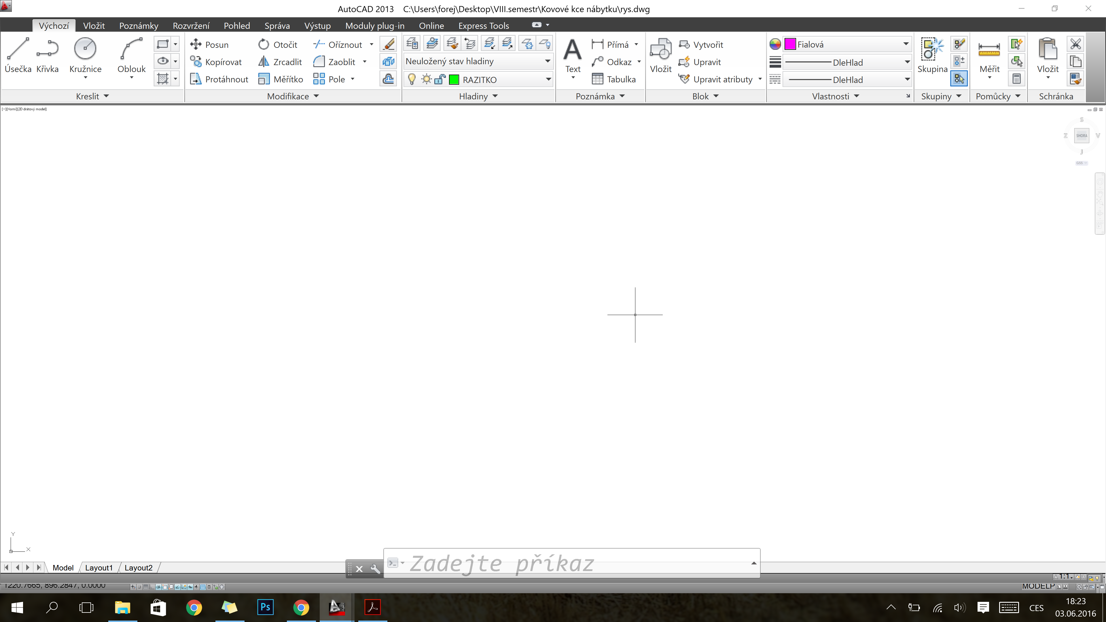

    <![CDATA[<strong>Autor:</strong> <a href="https://www.cadforum.cz/forum/member_profile.asp?PF=46381">karel.m</a><br /><strong>Předmět:</strong> 22840<br /><strong>Zasláno:</strong> 06.čer.2016 v 20:13<br /><br />Pokud vidím dobře, a umím číst. Tak si myslím že hlavní problém bude v tom že Autocad 2011 který máte na obrázku. Není určen pro instalaci na Windows 10. Pro ten je doporučen Autocad 2016 se srvicepack1 a Autocad 2017.<br>]]>

    <![CDATA[<strong>Autor:</strong> <a href="https://www.cadforum.cz/forum/member_profile.asp?PF=60409">Petr Klimeš</a><br /><strong>Předmět:</strong> 22840<br /><strong>Zasláno:</strong> 06.čer.2016 v 11:15<br /><br />Problematika je popsána též v TIP <a href="http://www.cadforum.cz/cadforum/autocad-a-dalsi-aplikace-na-m&#111;nitoru-s-vysokym-rozlisenim-tip10464">10464</a>&nbsp;případně TIP <a href="http://www.cadforum.cz/cadforum/rozmazane-texty-nebo-nespravne-zobrazeni-ui-ve-vysokem-rozliseni-tip10898">10898</a>.]]>

    <![CDATA[<strong>Autor:</strong> <a href="https://www.cadforum.cz/forum/member_profile.asp?PF=1045">johny</a><br /><strong>Předmět:</strong> 22840<br /><strong>Zasláno:</strong> 06.čer.2016 v 11:09<br /><br />To vypadá na klasický a doposud nevyřešený problém s vysokým rozlišením.<div>Tady máte tip na to jak si pomoci:</div><div>http://forums.autodesk.com/t5/autocad-2013-2014-2015-2016-2017/dpi-scaling-autocad/td-p/5162511</div><div><br></div><div>Btw Není úplně dobré dávat na W10 cokoliv jiného než ACAD 2017. Né že by to pomohlo tomuto vašemu problému, ale předejdete mnoha jiným.</div>]]>

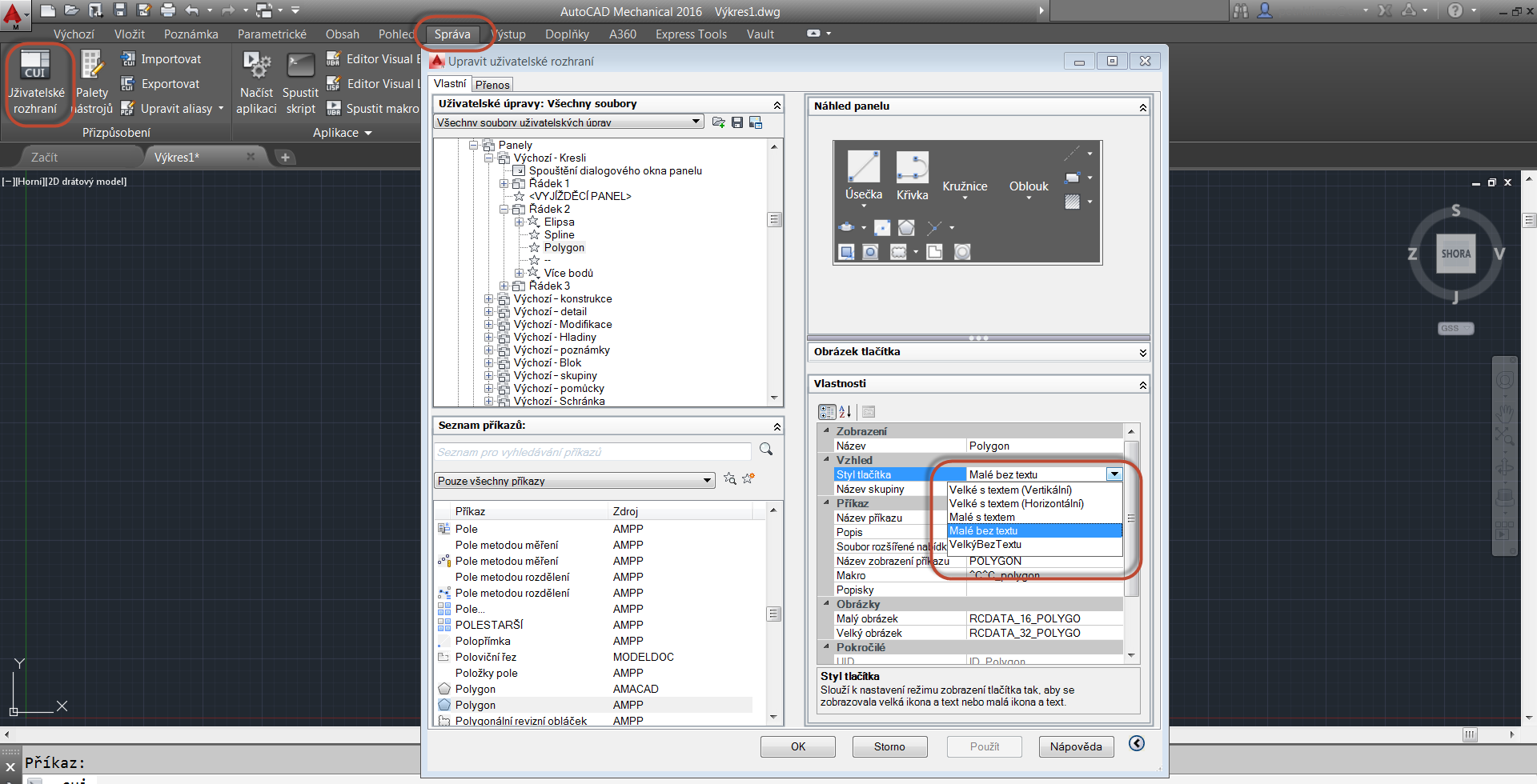

    <![CDATA[<strong>Autor:</strong> <a href="https://www.cadforum.cz/forum/member_profile.asp?PF=60409">Petr Klimeš</a><br /><strong>Předmět:</strong> 22840<br /><strong>Zasláno:</strong> 06.čer.2016 v 08:02<br /><br />Dobrý den,<br><br>pokud máte na mysli velikost příkazu jako např. Posunout, Kopírovat apod. tak v tom případě se jedná o klasickou velikost. Možná u Vás bude záležet spíše na rozlišení monitoru. Pokud by jste chtěl tuto velikost změnit máte možnost na kartě správa &gt; Uživatelské rozhraní.<br><br><img src="uploads/60409/autocad_ik&#111;ny.png" height="980" width="1920" border="0" /><br>]]>

    <![CDATA[<strong>Autor:</strong> <a href="https://www.cadforum.cz/forum/member_profile.asp?PF=37079">EFox</a><br /><strong>Předmět:</strong> 22840<br /><strong>Zasláno:</strong> 03.čer.2016 v 18:28<br /><br />Dobrý den,<br />mám nově ntb Dell s Windows 10, nevím kde je problém, ale po instalaci mi sice AutoCAD funguje, ale některé z ikon jsou malinké a sotva viditelné.. nevíte prosím co s tím?<br />Děkuji :)<br /><img src="uploads/37079/cad.png" border="0" />]]>
