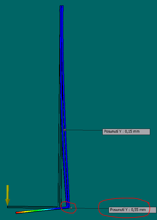

    <![CDATA[<strong>Autor:</strong> <a href="https://www.cadforum.cz/forum/member_profile.asp?PF=5243">pepet</a><br /><strong>Předmět:</strong> 22860<br /><strong>Zasláno:</strong> 17.čer.2016 v 18:59<br /><br />Zdravim,<br>na uvod sa musim priznat ze moznosti&nbsp; FEM simulacie v inventore memam naskusane. Myslel som ze je problem vybrat konkretne miesto a preto som navrhol delit entitu tak aby vznikoll uzlovy prvok v mieste zaujmu. Zistil som vsak ze sonda umoznuje vybrat lubovolne miesto na objeme/povrchu suciastky a v tomto problem nebol.<br><br>Ta horsia sprava je ze iny sposob ako pracne dopocitat rozdiely v posunutiach, ziskanych zo sondy (dvoch sond) asi neexisstuje. <br>Priznam sa ze takuto ulohu som ani v Ansys-e neriesil. Ak si najdem cas tak skusim moznost merat vytvoreny suradny system navazbeny na bod geometrie (tak aby sa posunul podla deformacie 1. telesa) voci ploche 2. telesa ale to Vam asi nepomoze.<br><br>Nevidim ani moznost exportovat posunutia vybranej entity do tabulky, skuste sa poobzerat po vacsich FEM programoch, spominanych vyssie a ich moznostiach. <br>Za ansys viem povedat ze tam nieje problem vybrat lubovolnu geometriu a pre nu zobrazit vysledky k zvolenemu suradnemu systemu.<br><br>Pekny vykend.<br>]]>

    <![CDATA[<strong>Autor:</strong> <a href="https://www.cadforum.cz/forum/member_profile.asp?PF=2854">Radek001</a><br /><strong>Předmět:</strong> 22860<br /><strong>Zasláno:</strong> 17.čer.2016 v 13:33<br /><br /><p>Zdravím.</p><div>Několikrát jsem zkusil&nbsp;doporučený postup, ale nedaří se. Zaseknu se na výběru uzlových bodů sítě. Můžete mi poslat nějak podrobnější návod? Díky a pěkný víkend.</div><div>Radek</div>]]>

    <![CDATA[<strong>Autor:</strong> <a href="https://www.cadforum.cz/forum/member_profile.asp?PF=5243">pepet</a><br /><strong>Předmět:</strong> 22860<br /><strong>Zasláno:</strong> 14.čer.2016 v 18:35<br /><br />Zdravim, <br>navrhujem rozdelit geometriu v mieste zaujmu na obidvoch suciastkach aby vznikla hrana popripade bod. Na nespojitosti vzniknu uzlove body siete na ktorych mozete merat posunutie jednotlivo v X, Y, Z alebo vo vsetkych smeroch naraz.<br><br>Napriklad v Ansys-e, Catii predpokladam ze aj Nastran In CAD ide vybrat samostatne hrana, bod geometrie. Alebo sa da zadefinovat novy suradny system voci ktoremu sa posunutia prepocitavaju. <br>]]>

    <![CDATA[<strong>Autor:</strong> <a href="https://www.cadforum.cz/forum/member_profile.asp?PF=2854">Radek001</a><br /><strong>Předmět:</strong> 22860<br /><strong>Zasláno:</strong> 08.čer.2016 v 11:04<br /><br />Dobrý den kolegové.<div>&nbsp;</div><div>Občas tu někomu poradím, ale teď sám potřebuju poradit...</div><div>&nbsp;</div><div>1) Provedu simulaci v prostředí pevnostní analýzy. Jedná se o sestavu.</div><div>2) Navolím "Výsledky"&nbsp;=&gt; Posunutí</div><div>3) Pro porovnání vhodnosti jednotlivých&nbsp;řešení potřebuji zjistit&nbsp;deformace&nbsp;a především posunutí jednotlivých dílů v konkrétních místech, VŮČI SOBĚ. </div><div>&nbsp;</div><div>Problém: Zjistit deformace pomocí panelu barev nevyhovuje, není to dost přesné. Částečně pomůže sonda. Sonda ale uvede deformaci oproti výchozímu stavu.</div><div>&nbsp;</div><div>Otázka: Jak v prostředí pevnostní analýzy zjistím posunutí hrany dílu "A" vůči ploše na dílu "B"??</div><div>&nbsp;</div><div>Příklad viz obrázek, posunutí&nbsp;v místě deformace 0,55mm. Ale jde mi o posunutí dílů vůči sobě. Předpokládám i nutnost nastavit vyšší přesnost&nbsp;výsledku.</div><div>&nbsp;</div><div>Děkuji za odpovědi.</div><div>Radek Štěpánek</div><div><img src="uploads/2854/De&#102;ormace1.PNG" height="737" width="526" border="0" /></div>]]>
