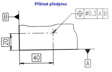

    <![CDATA[<strong>Autor:</strong> <a href="https://www.cadforum.cz/forum/member_profile.asp?PF=55100">simunek</a><br /><strong>Předmět:</strong> 22911<br /><strong>Zasláno:</strong> 22.čer.2016 v 14:42<br /><br />jojo, jak píše pan vbehun. Tolerance rozměru v rámečku v podstatě neexistuje. Jedná se o jmenovitou hodnotu pro prvek jehož poloha je dána geometrickou tolerancí polohy,...<div>Dá se to řekněme přepočítat:</div><div>Pokud bude např. rozměr v rámečku 10mm udávající polohu díry, díra bude mít geom. toleranci polohy 0,2mm tak to zjednodušeně podle definice geom. tol. polohy lze převést na 10+/-0,1</div><div>&nbsp;</div>]]>

    <![CDATA[<strong>Autor:</strong> <a href="https://www.cadforum.cz/forum/member_profile.asp?PF=55100">simunek</a><br /><strong>Předmět:</strong> 22911<br /><strong>Zasláno:</strong> 21.čer.2016 v 16:21<br /><br />Zdravím,<div><br></div><div>podle mě ať už je to podle jakékoli normy tak u prvku (díra, plocha,..) ke kterému se kóta vztahuje musí být vždy nějaká geometrická tolerance (odchylka polohy,...). Jinak nemá cenu kótu do rámečku dávat<img src="uploads/55100/tol_polohy.JPG" height="241" width="372" border="0" />&nbsp;</div>]]>

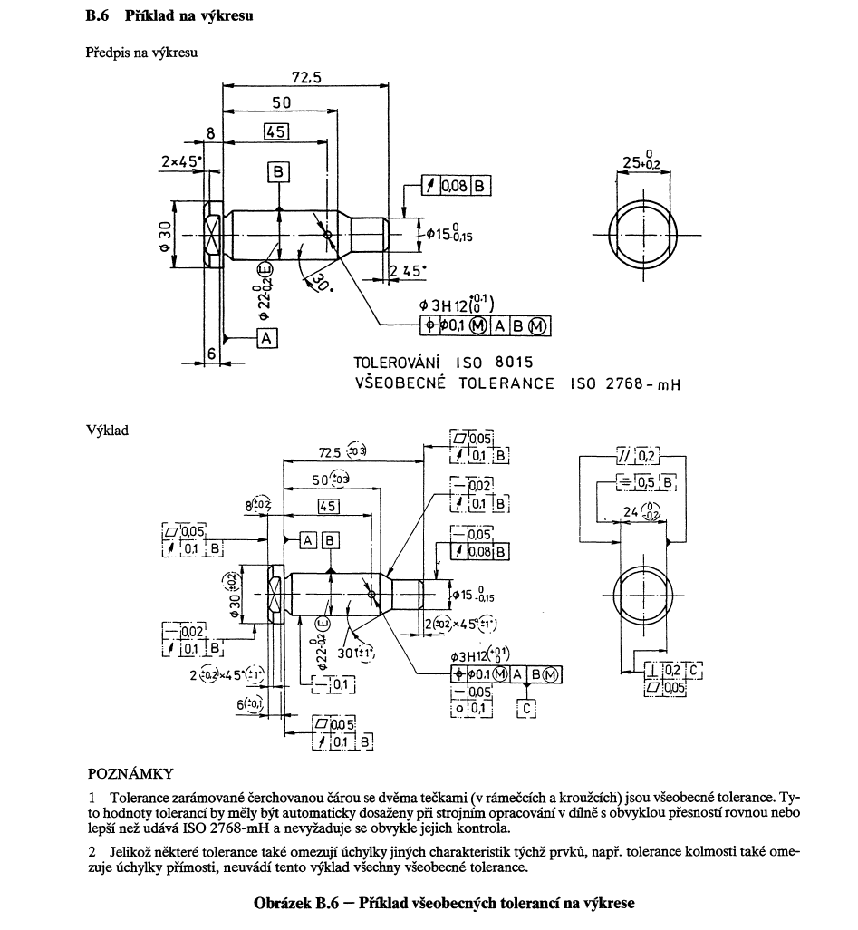

    <![CDATA[<strong>Autor:</strong> <a href="https://www.cadforum.cz/forum/member_profile.asp?PF=428">MILKA</a><br /><strong>Předmět:</strong> 22911<br /><strong>Zasláno:</strong> 21.čer.2016 v 10:35<br /><br />Norma ISO 2768 se nevztahuje k teoreticky přesným rozměrům uvedených v rámečku. Ať Vám zákazník vysvětlí, dle jaké normy se máte řídit... ]]>

    <![CDATA[<strong>Autor:</strong> <a href="https://www.cadforum.cz/forum/member_profile.asp?PF=81">vbehun</a><br /><strong>Předmět:</strong> 22911<br /><strong>Zasláno:</strong> 21.čer.2016 v 09:05<br /><br />Možná by pomohla (informativní) "příloha A" v ČSN ISO 2768-1 (Všeobecné tolerance. Nepředepsané mezní úchylky délkových a úhlových rozměrů), kde jsou některé případy "obvyklé dílenské přesnosti" popsány.&nbsp; <br><i>P.S.<br>Náš zákazník - náš pán ...</i><br>]]>
