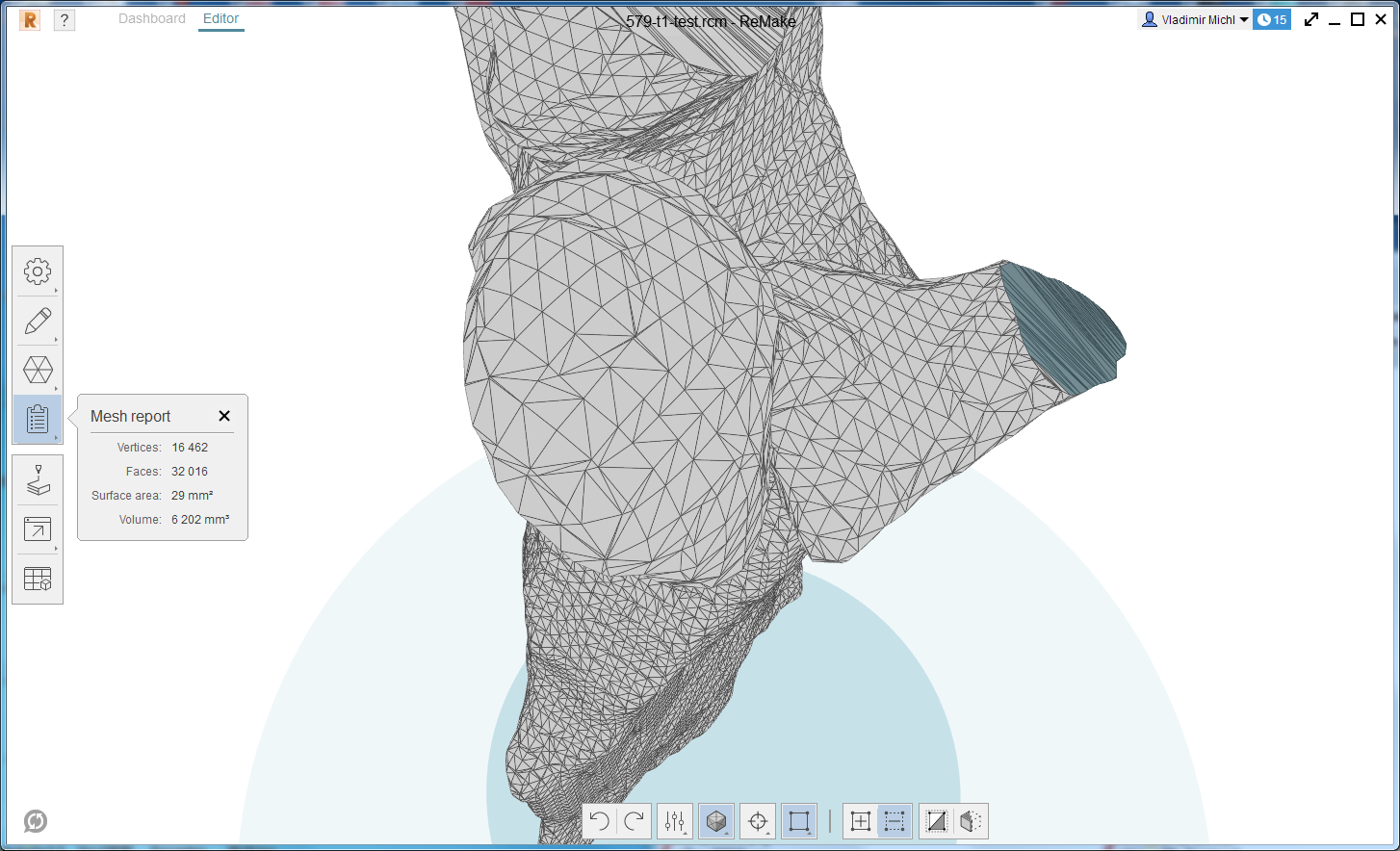

  <item>
   <title><![CDATA[3D model dýchacích cest - řezy :  Hm, automatick&#253; proces by byl...]]></title>
   <link>https://www.cadforum.cz/forum/forum_posts.asp?TID=22913&amp;PID=99499&amp;title=3d-model-dychacich-cest-rezy#99499</link>
   <description>
    <![CDATA[<strong>Autor:</strong> <a href="https://www.cadforum.cz/forum/member_profile.asp?PF=9">Vladimír Michl</a><br /><strong>Předmět:</strong> 22913<br /><strong>Zasláno:</strong> 21.čer.2016 v 14:48<br /><br /><p>Hm, automatický proces by byl o dost komplikovanější, i když omezení na osu Z to trochu zjednoduší. Šlo by asi iterativně zkoumat obvody jednotlivých řezů podél osy Z, nebo na to jít "inženýrsky", simulací rychlosti proudění při profuku, ale nic úplně automatického mne nenapadá. Klasifikace tvaru takto obecných 3D modelů není jednoduchá úloha - to už spíš bude existovat nějaký medicinský software, nikoliv konstruktérský.</p><p>PS: Jinak u dýchacích cest jsem jen "uživatel", takže jsem asi netrefil správný příklad :-)</p>]]>
   </description>
   <pubDate>Tue, 21 Jun 2016 14:48:10 +0000</pubDate>
   <guid isPermaLink="true">https://www.cadforum.cz/forum/forum_posts.asp?TID=22913&amp;PID=99499&amp;title=3d-model-dychacich-cest-rezy#99499</guid>
  </item> 

   <title><![CDATA[3D model dýchacích cest - řezy : D&#283;kuji V&#225;m za velice rychlou odpov&#283;&#271;....]]></title>
   <link>https://www.cadforum.cz/forum/forum_posts.asp?TID=22913&amp;PID=99498&amp;title=3d-model-dychacich-cest-rezy#99498</link>
   <description>
    <![CDATA[<strong>Autor:</strong> <a href="https://www.cadforum.cz/forum/member_profile.asp?PF=70186">Andr3W</a><br /><strong>Předmět:</strong> 22913<br /><strong>Zasláno:</strong> 21.čer.2016 v 14:38<br /><br />Děkuji Vám za velice rychlou odpověď. Bohužel potřeboval bych spíš něco více automatického. Aby určení nejužšího místa bylo spíše detekováno, než abych ho někde určil já. Jedná se o studii, proto by mi tato metodika bohužel neprošla. Další problém je v tom, že mě zajímá nejužší místo v podélném směru tedy v ose Z. Takový ten "cancourek" na kterém jste ho určil Vy je jen rozdělení měkkým patrem.&nbsp;<div>Velice Vám děkuji za pomoc, již jsem z hledání trošku zoufalý. :)&nbsp;</div>]]>
   </description>
   <pubDate>Tue, 21 Jun 2016 14:38:03 +0000</pubDate>
   <guid isPermaLink="true">https://www.cadforum.cz/forum/forum_posts.asp?TID=22913&amp;PID=99498&amp;title=3d-model-dychacich-cest-rezy#99498</guid>
  </item> 
  <item>
   <title><![CDATA[3D model dýchacích cest - řezy :  Mysl&#237;m, &#382;e vhodn&#253;m n&#225;strojem...]]></title>
   <link>https://www.cadforum.cz/forum/forum_posts.asp?TID=22913&amp;PID=99494&amp;title=3d-model-dychacich-cest-rezy#99494</link>
   <description>
    <![CDATA[<strong>Autor:</strong> <a href="https://www.cadforum.cz/forum/member_profile.asp?PF=9">Vladimír Michl</a><br /><strong>Předmět:</strong> 22913<br /><strong>Zasláno:</strong> 21.čer.2016 v 11:45<br /><br />Myslím, že vhodným nástrojem na to by byl např. Autodesk ReMake - viz <a href="http://www.cadstudio.cz/autodesk-remake-zachyceni-reality-v-hd-3d-art2232" target="_blank">http://www.cadstudio.cz/autodesk-remake-zachyceni-reality-v-hd-3d-art2232</a><div></div><div></div>Ukázka na vašem modelu:<div><img src="uploads/9/remake-m1.png" height="884" width="1454" border="0" /></div><div><img src="uploads/9/remake-m2.png" height="884" width="1454" border="0" /></div>]]>
   </description>
   <pubDate>Tue, 21 Jun 2016 11:45:15 +0000</pubDate>
   <guid isPermaLink="true">https://www.cadforum.cz/forum/forum_posts.asp?TID=22913&amp;PID=99494&amp;title=3d-model-dychacich-cest-rezy#99494</guid>
  </item> 

   <title><![CDATA[3D model dýchacích cest - řezy : Dobr&#253; den,jsem zubn&#237; l&#233;ka&#345; v p&#345;&#237;prav&#283;...]]></title>
   <link>https://www.cadforum.cz/forum/forum_posts.asp?TID=22913&amp;PID=99493&amp;title=3d-model-dychacich-cest-rezy#99493</link>
   <description>
    <![CDATA[<strong>Autor:</strong> <a href="https://www.cadforum.cz/forum/member_profile.asp?PF=70186">Andr3W</a><br /><strong>Předmět:</strong> 22913<br /><strong>Zasláno:</strong> 21.čer.2016 v 10:54<br /><br />Dobrý den,&nbsp;<div>jsem zubní lékař v přípravě na atestaci. V rámci své závěrečné práce bych potřeboval změřit 3D modely (ve formátu .stl, .ply nebo .byu) dýchacích cest, respektive jejich změny po ortognátní operaci. Proto se na Vás obracím s prosbou o pomoc, ve kterém softwaru a jak nejjednodušeji změřit nejužší místo modelu - plochu průřezu a předozadní rozměr v tomto místě?&nbsp;</div><div><br></div><div>přidávám odkaz na jeden z modelů:</div><div><a href="http://www.dropbox.com/s/dypi6s487ocjqae/579-T1-test.stl?dl=0" target="_blank" rel="nofollow">http://www.dropbox.com/s/dypi6s487ocjqae/579-T1-test.stl?dl=0</a><br></div><div><br></div><div>předem Vám velice děkuji za rady a pomoc.</div>]]>
   </description>
   <pubDate>Tue, 21 Jun 2016 10:54:55 +0000</pubDate>
   <guid isPermaLink="true">https://www.cadforum.cz/forum/forum_posts.asp?TID=22913&amp;PID=99493&amp;title=3d-model-dychacich-cest-rezy#99493</guid>
  </item> 
