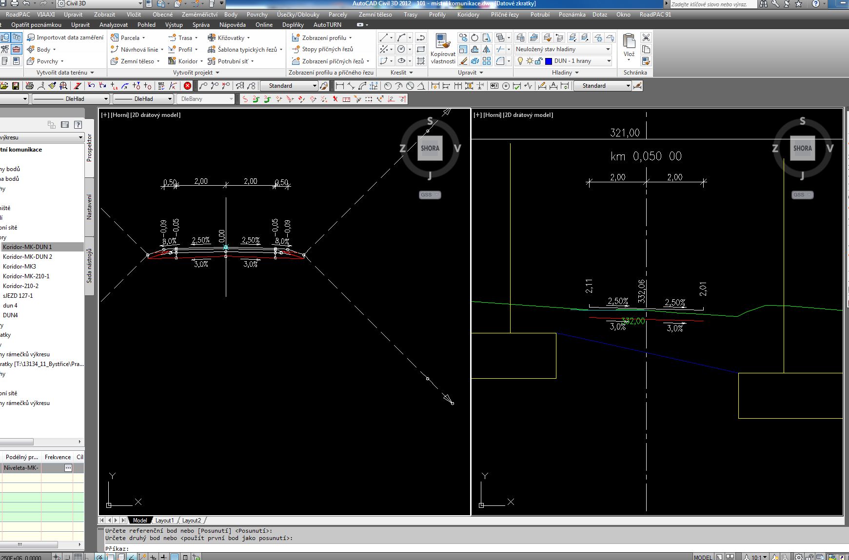

  <item>
   <title><![CDATA[Klopení pláně : O ano, m&#225;te pravdu. &#344;ezy se u&#382;...]]></title>
   <link>https://www.cadforum.cz/forum/forum_posts.asp?TID=22916&amp;PID=99537&amp;title=klopeni-plane#99537</link>
   <description>
    <![CDATA[<strong>Autor:</strong> <a href="https://www.cadforum.cz/forum/member_profile.asp?PF=42684">Ancoska</a><br /><strong>Předmět:</strong> 22916<br /><strong>Zasláno:</strong> 22.čer.2016 v 12:54<br /><br />O ano, máte pravdu. Řezy se už chovají ukázněně. Děkuji Vám.&nbsp;<div><br></div>]]>

  <item>
   <title><![CDATA[Klopení pláně : M&#225;te krajnici a svahov&#225;n&#237; zac&#237;lovan&#233;...]]></title>
   <link>https://www.cadforum.cz/forum/forum_posts.asp?TID=22916&amp;PID=99533&amp;title=klopeni-plane#99533</link>
   <description>
    <![CDATA[<strong>Autor:</strong> <a href="https://www.cadforum.cz/forum/member_profile.asp?PF=60669">ondrejvojtechovsky</a><br /><strong>Předmět:</strong> 22916<br /><strong>Zasláno:</strong> 22.čer.2016 v 10:42<br /><br />Máte krajnici a svahování zacílované na stávající terén?]]>

  <item>
   <title><![CDATA[Klopení pláně : Vypad&#225; to, &#382;e civil d&#283;l&#225; to, co...]]></title>
   <link>https://www.cadforum.cz/forum/forum_posts.asp?TID=22916&amp;PID=99530&amp;title=klopeni-plane#99530</link>
   <description>
    <![CDATA[<strong>Autor:</strong> <a href="https://www.cadforum.cz/forum/member_profile.asp?PF=42684">Ancoska</a><br /><strong>Předmět:</strong> 22916<br /><strong>Zasláno:</strong> 22.čer.2016 v 10:36<br /><br /><img src="uploads/42684/2.jpg" height="1149" width="1741" border="0" /><span style="line-height: 16.8px;">Vypadá to, že civil dělá to, co chci. Jak šablonu jsem použila Cad studio šablonu "Směrově nerozdělená komunikace". Vozovka klopí, avšak krajnice se nechtějí ani zobrazit v řezu. Nevíte, čím by to mohlo být?</span>]]>

  <item>
   <title><![CDATA[Klopení pláně : Ob&#283; varianty vypadaj&#237; p&#345;ijateln&#283;,...]]></title>
   <link>https://www.cadforum.cz/forum/forum_posts.asp?TID=22916&amp;PID=99526&amp;title=klopeni-plane#99526</link>
   <description>
    <![CDATA[<strong>Autor:</strong> <a href="https://www.cadforum.cz/forum/member_profile.asp?PF=42684">Ancoska</a><br /><strong>Předmět:</strong> 22916<br /><strong>Zasláno:</strong> 22.čer.2016 v 09:56<br /><br />Obě varianty vypadají přijatelně, zkusím o tom Civil přesvědčit, někdy mě nechce poslouchat :-). Velice děkuji za odpověď.&nbsp;<div>A.</div>]]>

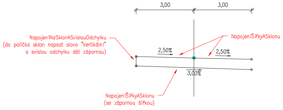

  <item>
   <title><![CDATA[Klopení pláně : Pokud je komunikace bez klopen&#237;...]]></title>
   <link>https://www.cadforum.cz/forum/forum_posts.asp?TID=22916&amp;PID=99521&amp;title=klopeni-plane#99521</link>
   <description>
    <![CDATA[<strong>Autor:</strong> <a href="https://www.cadforum.cz/forum/member_profile.asp?PF=60669">ondrejvojtechovsky</a><br /><strong>Předmět:</strong> 22916<br /><strong>Zasláno:</strong> 22.čer.2016 v 09:23<br /><br />Pokud je komunikace bez klopení ve stále stejném sklonu, tak by to nemělo být těžké. Jestliže máte k dispozici pouze základní podsestavy od Autodesku, tak máte asi 2 možnosti:¨<div><br></div><div>a) Použít ČSN jízdní pruh a pomocí funkce klopení ho dostat do jednostranného sklonu. Pomoci by mohl např. tento článek:&nbsp;<a href="http://www.civil3d.cz/2012/03/jednostranny-skl&#111;n-cz-vozovky.html" target="_blank" rel="nofollow">http://www.civil3d.cz/2012/03/jednostranny-sklon-cz-vozovky.html</a></div><div><br></div><div>b) Jak říkáte, složit šablonu z modrých sirek.</div><div><img src="uploads/60669/Sirky.png" height="361" width="926" border="0" /><br></div>]]>

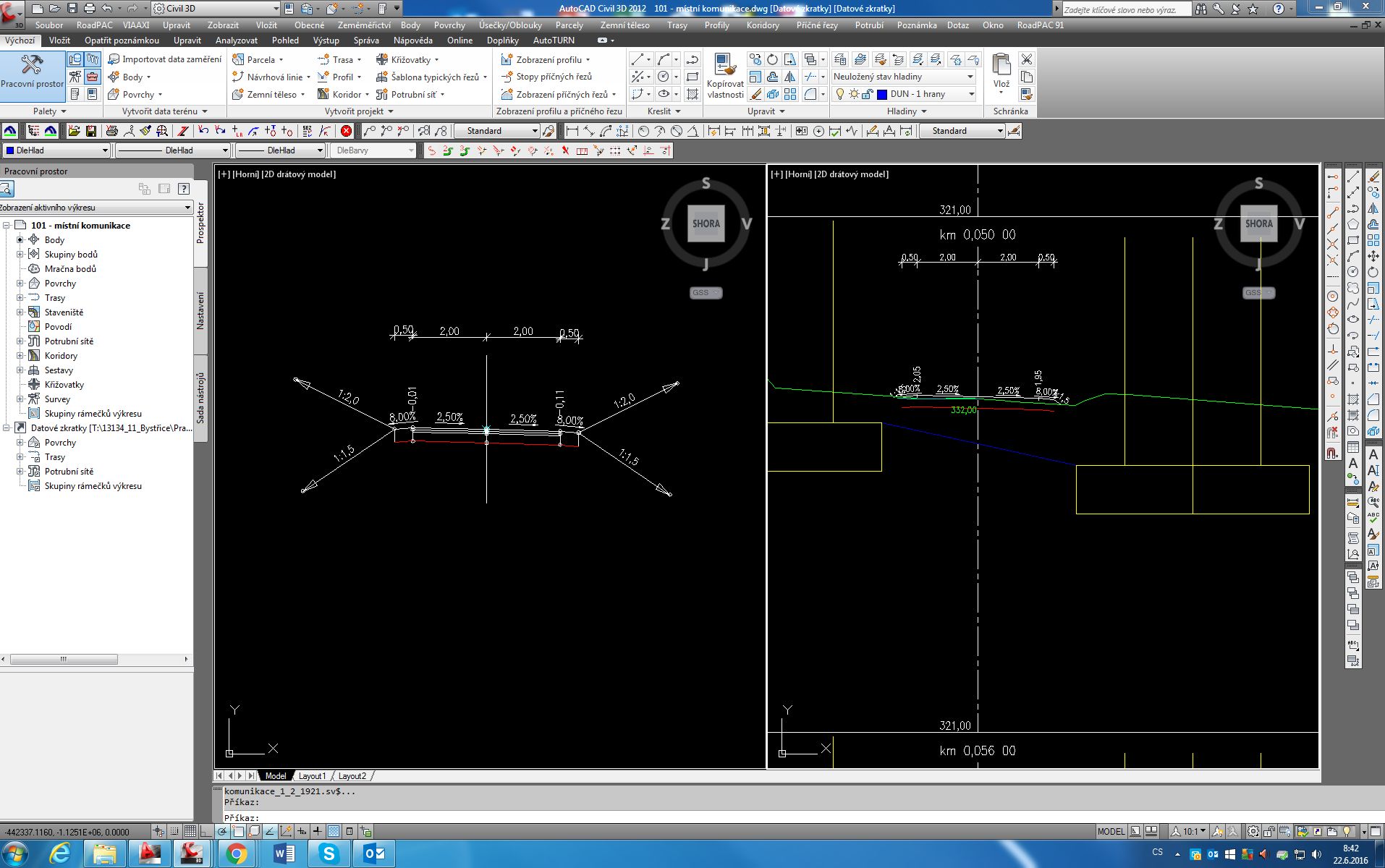

   <title><![CDATA[Klopení pláně : snad je to z toho patrn&#233;. Jedn&#225;...]]></title>
   <link>https://www.cadforum.cz/forum/forum_posts.asp?TID=22916&amp;PID=99518&amp;title=klopeni-plane#99518</link>
   <description>
    <![CDATA[<strong>Autor:</strong> <a href="https://www.cadforum.cz/forum/member_profile.asp?PF=42684">Ancoska</a><br /><strong>Předmět:</strong> 22916<br /><strong>Zasláno:</strong> 22.čer.2016 v 08:47<br /><br /><img src="uploads/42684/Clipboard02.jpg" height="1200" width="1914" border="0" />snad je to z toho patrné. Jedná se o komunikaci s dostředným sklonem 2,5 % a já bych potřebovala naklonit pláň 3%. Určitě mám špatně zvolenou šablonu, jelikož neumožňuje klopení pláně. Komunikace je celá v jednostranném sklonu]]>

   <title><![CDATA[Klopení pláně : Dobr&#253; den,pot&#345;ebovala bych efektn&#283;...]]></title>
   <link>https://www.cadforum.cz/forum/forum_posts.asp?TID=22916&amp;PID=99505&amp;title=klopeni-plane#99505</link>
   <description>
    <![CDATA[<strong>Autor:</strong> <a href="https://www.cadforum.cz/forum/member_profile.asp?PF=42684">Ancoska</a><br /><strong>Předmět:</strong> 22916<br /><strong>Zasláno:</strong> 21.čer.2016 v 16:14<br /><br />Dobrý den,&nbsp;<div><br></div><div>potřebovala bych efektně dostat ze civilu vytyčení pláně vozovky. Vytyčení povrchu vozovky jde bez problému, ale u pláně se vždycky ztratím, jelikož ji nemám naklopenou na 3%. Je jasné, že mám špatně zvolenou šablonu. Zkoušela jsem to dělat i pomocí "modrých sirek", ale jelikož se jedná o dostředný sklon, tak se mi to bohužel nedaří. Myslíte, že toho nějak sirkama docílím nebo mi nezbyde nic jiného něž trasu převést do jiného programu..</div><div><br></div><div>Děkuji.</div><div><br></div><div>S pozdravem</div><div><br></div><div>Aneta</div>]]>
