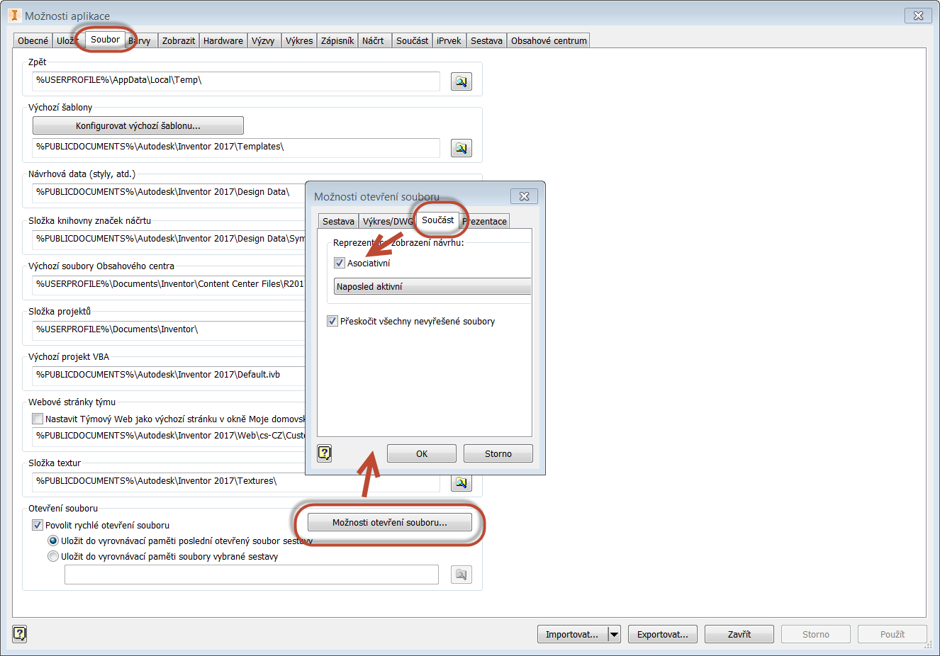

    <![CDATA[<strong>Autor:</strong> <a href="https://www.cadforum.cz/forum/member_profile.asp?PF=60409">Petr Klimeš</a><br /><strong>Předmět:</strong> 22917<br /><strong>Zasláno:</strong> 23.čer.2016 v 14:51<br /><br />Dobrý den,<br><br>automatickou aktivaci asociativity lze nastavit v možnostech otevření souboru.<img src="uploads/60409/asociativita_soucasti.png" height="926" width="1326" border="0" />]]>

    <![CDATA[<strong>Autor:</strong> <a href="https://www.cadforum.cz/forum/member_profile.asp?PF=64685">k3nNy</a><br /><strong>Předmět:</strong> 22917<br /><strong>Zasláno:</strong> 22.čer.2016 v 21:35<br /><br />Díky moc, tohle funguje!&nbsp;<div>Jde někde nastavit ta asociace aby se prováděla automaticky? Abych to nemusel u každého dílu nastavovat ručně?</div><div><br></div><div>Díky!</div>]]>

    <![CDATA[<strong>Autor:</strong> <a href="https://www.cadforum.cz/forum/member_profile.asp?PF=428">MILKA</a><br /><strong>Předmět:</strong> 22917<br /><strong>Zasláno:</strong> 22.čer.2016 v 07:44<br /><br />Zkontrolujte v sestavě jakou má díl přiřazenou reprezentaci zobrazení tj. v sestavě označit díl, pr. myšítko - reprezentace - nastavit správnou reprezentaci + zaškrtnout asociaci<div>&nbsp;</div><div>Také si zkontrolujte, zda díl nemáte v sestavě natvrdo přepsaný</div>]]>

   <title><![CDATA[Barvy dílu mizí : Dobr&#253; den,pokud si .ipt &amp;#034;obarv&#237;m&amp;#034;...]]></title>
   <link>https://www.cadforum.cz/forum/forum_posts.asp?TID=22917&amp;PID=99509&amp;title=barvy-dilu-mizi#99509</link>
   <description>
    <![CDATA[<strong>Autor:</strong> <a href="https://www.cadforum.cz/forum/member_profile.asp?PF=64685">k3nNy</a><br /><strong>Předmět:</strong> 22917<br /><strong>Zasláno:</strong> 21.čer.2016 v 20:00<br /><br />Dobrý den,<div>pokud si .ipt "obarvím" na vlastní barvu (jinou než mi udává textura/barva materiálu) a následně díl vložím do sestavy .iam, tak mi moje barva zmizí. Uložení, zavření/otevření ani nic podobného mi nepomáhá. Pokud otevřu samostatné .ipt má barvu co jsem mu zadal. Je celkem nepřehledné mít v sestavě všechny díly v jedné barvě/textuře, kterou mi udává nastavení v materiálu.</div><div><br></div><div>Je to chyba někde u mě? Nebo je to chyba v INV 2017?</div><div>&nbsp;</div><div>Ještě doplňující otázka: Lze nějak jednoduše pro celý inventor vypnout všechny "krásné" textury, odlesky apod? Nejlépe tak, aby celý inventor pracovat, řekněme pouze se základní barevnou škálou RAL.</div><div><br></div><div>Děkuji!</div>]]>
   </description>
   <pubDate>Tue, 21 Jun 2016 20:00:06 +0000</pubDate>
   <guid isPermaLink="true">https://www.cadforum.cz/forum/forum_posts.asp?TID=22917&amp;PID=99509&amp;title=barvy-dilu-mizi#99509</guid>
  </item> 
