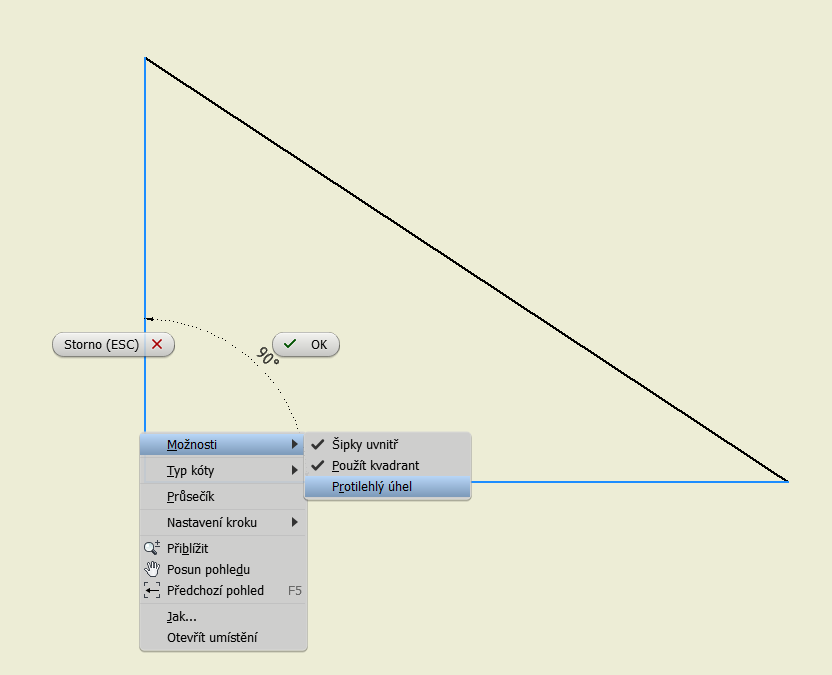

    <![CDATA[<strong>Autor:</strong> <a href="https://www.cadforum.cz/forum/member_profile.asp?PF=31582">Jiri.Dostal</a><br /><strong>Předmět:</strong> 22936<br /><strong>Zasláno:</strong> 27.čer.2016 v 07:26<br /><br />Pokud pouze "přesouváte" pouze hodnotu kóty a úhel&nbsp;přeskakuje na protilehlý, tak je potřeba po zakótování úhlu odškrnout volbu "Použít kvadrant" (volba je vidět na obrázku od p. Klimeše).]]>

    <![CDATA[<strong>Autor:</strong> <a href="https://www.cadforum.cz/forum/member_profile.asp?PF=60409">Petr Klimeš</a><br /><strong>Předmět:</strong> 22936<br /><strong>Zasláno:</strong> 24.čer.2016 v 10:33<br /><br />Dobrý den,<br><br>přes pravé tlačítko můžete tuto volbu řídit pomocí &nbsp;"protilehlý úhel".<img src="uploads/60409/protilehly_uhel.png" height="675" width="832" border="0" />]]>

    <![CDATA[<strong>Autor:</strong> <a href="https://www.cadforum.cz/forum/member_profile.asp?PF=49477">Tesař</a><br /><strong>Předmět:</strong> 22936<br /><strong>Zasláno:</strong> 24.čer.2016 v 10:29<br /><br />Nevím zda to je oslavami nad Britským referendem, ale jsme dnes úplně mimo.<div>Jak ve výkrese Inventoru přepnu kotvání uhlu .</div><div>&nbsp;</div><div>Mějme pravoúhlý trojúhelník a chtějme okótovat 90St uhle bud jako 90St nebo jako 270St, jak přepnu u daného úhlu jeho zobrazeni z 270 na 90 ?</div>]]>
