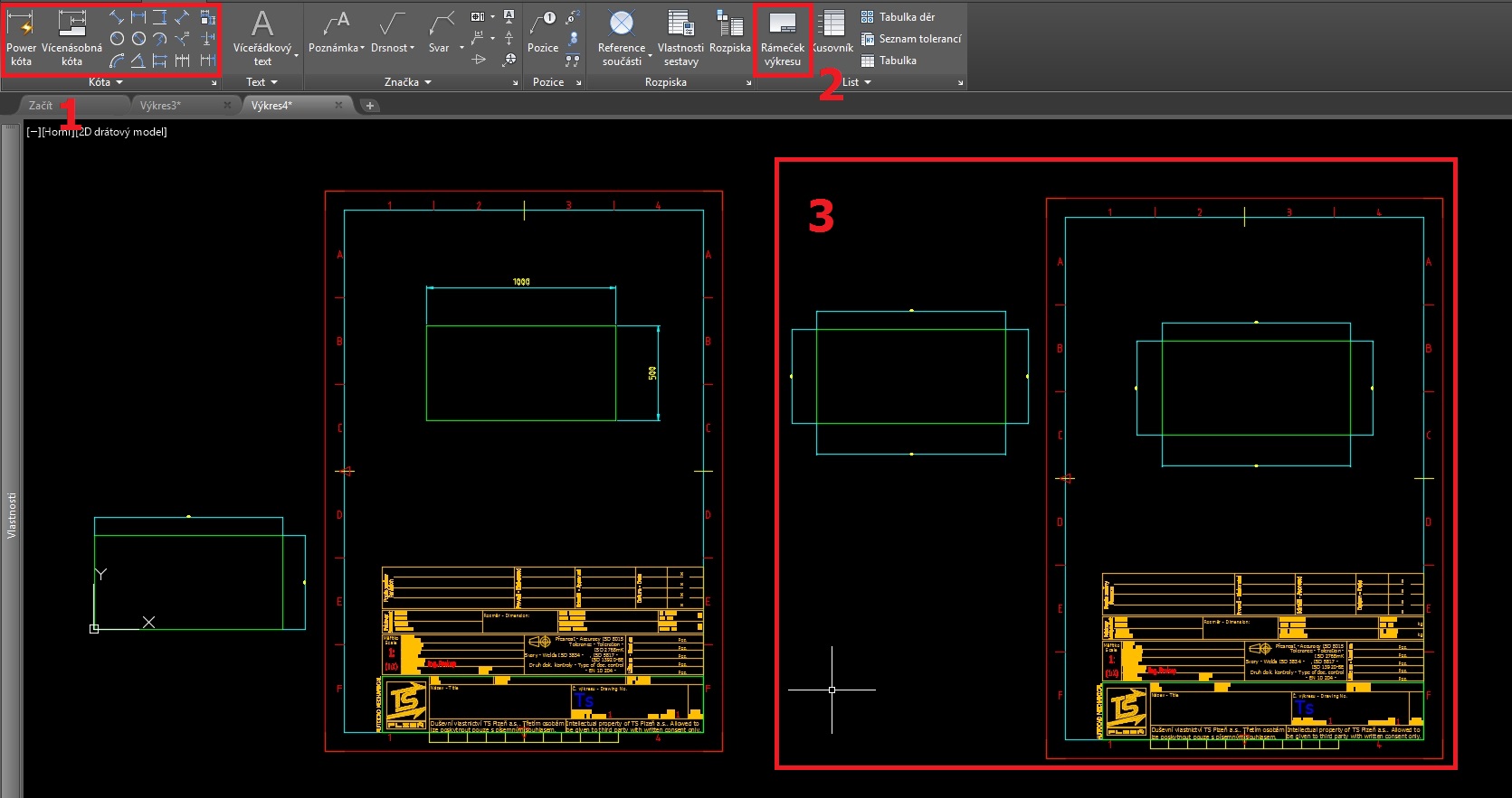

    <![CDATA[<strong>Autor:</strong> <a href="https://www.cadforum.cz/forum/member_profile.asp?PF=67994">yoyanek</a><br /><strong>Předmět:</strong> 22949<br /><strong>Zasláno:</strong> 07.čvc.2016 v 14:01<br /><br />Zdravíčko,<div>Vyzkoušel jsem všechny Vaše rady na způsob vyřešení tohoto problému&nbsp;a všechny fungovaly bez problému.<img src="http://www.cadforum.cz/forum/smileys/smiley32.gif" height="17" width="18" border="0" alt="Clap" title="Clap" /><br><br>Vřele děkuji.<img src="http://www.cadforum.cz/forum/smileys/smiley1.gif" border="0" alt="Smile" title="Smile" /></div>]]>

    <![CDATA[<strong>Autor:</strong> <a href="https://www.cadforum.cz/forum/member_profile.asp?PF=1047">masa1</a><br /><strong>Předmět:</strong> 22949<br /><strong>Zasláno:</strong> 29.čer.2016 v 12:55<br /><br />Zdravím.<br>Podle Vašeho obrázku 3 bych řekl, že potřebujete získat větší velikost textu kóty.<br>Pokud v Mechnicalu pracujete v modelovém prostoru a použijete "Mechanical" kótování (viz. obrázek bod 1), např. příkaz "_ampowerdim", je nutno vložit rámeček přes "Rámeček výkresu" - příkaz "_amtitle" (viz. obrázek bod 2). Po vložení rámečku a výběru všech entit, které mají v rámečku být včetně kót, se velikost textu změní automaticky. Svoji velikost kóty změní i při dodatečné změně velikosti rámečku,<br>Pokud rámeček vkládáte jiným způsobem nebo kreslíte bez rámečku, můžete místo "Mechanical" kótování použít pro kóty "autocadovské" příkazy - např. "KÓTYPŘÍM". U těchto kót pak nastavení zabere. Nebo lze ponechat celkové měřítko 1 a po dokótovaní změnit hromadně podle potřeby.<br>Při použití mixu kót "mechanical" a "autocad" se po vložení rámečku velikost textu nezmění (viz. obrázek bod 3). Přepsání velikosti by mělo jít hromadně příkazem "_dimowerride dimscale".<img src="uploads/1047/Kotovani_ACM.jpg" height="883" width="1671" border="0" /><br>]]>

    <![CDATA[<strong>Autor:</strong> <a href="https://www.cadforum.cz/forum/member_profile.asp?PF=67994">yoyanek</a><br /><strong>Předmět:</strong> 22949<br /><strong>Zasláno:</strong> 28.čer.2016 v 13:36<br /><br /><p>Takže jakákoliv úprava v Mechanicalu není možná na změnu předefinovaných kót, které má Mechanicalu nastavené,jestli to chápu dobře. Právě všechny možné změny mi byly umožněny&nbsp;jen v AutoCadu 2016.</p>]]>

    <![CDATA[<strong>Autor:</strong> <a href="https://www.cadforum.cz/forum/member_profile.asp?PF=9">Vladimír Michl</a><br /><strong>Předmět:</strong> 22949<br /><strong>Zasláno:</strong> 28.čer.2016 v 12:26<br /><br />Kótovací styly máte pod kontrolou Mechanicalu, ne AutoCADu&nbsp;(téma proto také přesunuto do správného fóra). Ta dolarová notace pak určuje skupinu kót - např.&nbsp;přímé = $0,&nbsp;úhly = $2, poloměry = $4, odkazy = $7.]]>

   <title><![CDATA[Neúspěšná změna kótovacích stylů :  Zdrav&#237;&#269;ko,M&#225;m vytvo&#345;en&#253; k&#243;tovac&#237;...]]></title>
   <link>https://www.cadforum.cz/forum/forum_posts.asp?TID=22949&amp;PID=99586&amp;title=neuspesna-zmena-kotovacich-stylu#99586</link>
   <description>
    <![CDATA[<strong>Autor:</strong> <a href="https://www.cadforum.cz/forum/member_profile.asp?PF=67994">yoyanek</a><br /><strong>Předmět:</strong> 22949<br /><strong>Zasláno:</strong> 28.čer.2016 v 10:42<br /><br />Zdravíčko,<div><br>Mám vytvořený kótovací styl AM_ISO pro všechny kóty, ale při jakémkoliv kótování se neprovede žádná změna...Ve vlastnostech místo toho, aby tam byl kótovací styl AM_ISO, tak je tam AM_ISO$0, tudíž jsem nucen ve vlastnostech tenhle styl změnit a nebo přenášet vlastnosti což je práce navíc. Stále nenacházím řešení, proč je tomu tak. <br>Přikládám obrázky pro představu. <br><br>Obr. 1 &gt;&gt; Kóta, kterou chci aby to dělalo + její vlastnosti<img src="uploads/67994/°3.PNG" height="1199" width="1917" border="0" /></div><div>&nbsp;</div><div>Obr 2.&nbsp;&gt;&gt; Kóta, kterou mi to vždy udělá, navzdory tomu že to mám přenastaveno...Nerozumím tomu proč to dělá u každého kotovacího stylu $0</div><div><img src="uploads/67994/°1.PNG" height="1198" width="1922" border="0" /></div><div><br>Obr. 3 &gt;&gt; Zde jsou přednastaveny moje vlastnosti pro požadovanou kótu. Ale vždy to udělá : "název kotovacího stylu" + příponu $0 bez změň</div><div><img src="uploads/67994/°2.PNG" height="1193" width="1921" border="0" /></div><span style="font-size:10px"><br /><br />Upravil yoyanek - 28.čer.2016 v 10:45</span>]]>
   </description>
   <pubDate>Tue, 28 Jun 2016 10:42:45 +0000</pubDate>
   <guid isPermaLink="true">https://www.cadforum.cz/forum/forum_posts.asp?TID=22949&amp;PID=99586&amp;title=neuspesna-zmena-kotovacich-stylu#99586</guid>
  </item> 
