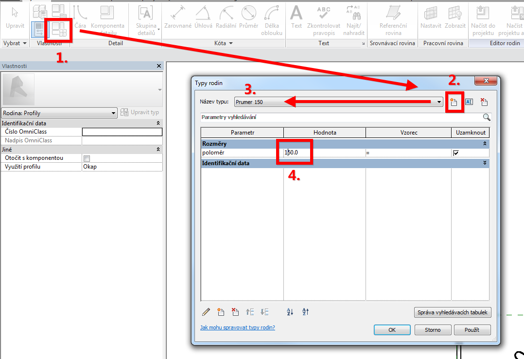

    <![CDATA[<strong>Autor:</strong> <a href="https://www.cadforum.cz/forum/member_profile.asp?PF=270">PepaR</a><br /><strong>Předmět:</strong> 22952<br /><strong>Zasláno:</strong> 03.čvc.2016 v 21:47<br /><br />Ještě přidávám návod k úpravě typu:<div><img src="uploads/270/Revit_Profily_Pridani_typu_upr.png" height="739" width="1078" border="0" /><br></div>]]>

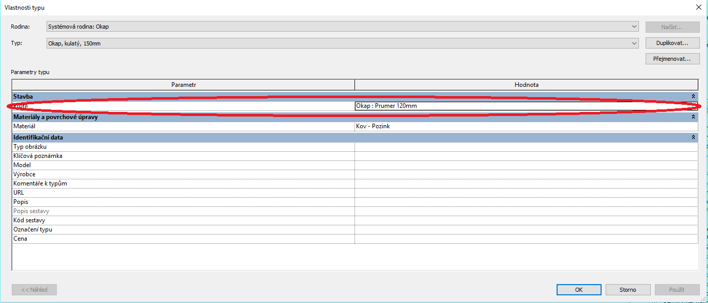

    <![CDATA[<strong>Autor:</strong> <a href="https://www.cadforum.cz/forum/member_profile.asp?PF=270">PepaR</a><br /><strong>Předmět:</strong> 22952<br /><strong>Zasláno:</strong> 03.čvc.2016 v 21:45<br /><br />Dobrý večer,<div><br></div><div>okap musíte hledat v kategorii Profily.</div><div><img src="uploads/270/Revit_Profily_upr_2016-07-03_21-45-46.png" height="756" width="345" border="0" /><br></div>]]>

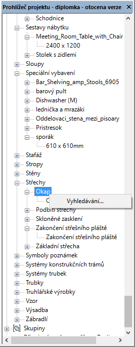

    <![CDATA[<strong>Autor:</strong> <a href="https://www.cadforum.cz/forum/member_profile.asp?PF=60097">JIPISEK</a><br /><strong>Předmět:</strong> 22952<br /><strong>Zasláno:</strong> 03.čvc.2016 v 18:17<br /><br />Přeji pěkný den, omlouvám se za zpožděnou reakci, nebyl jsem několik dní online. Díky za postup, dle vašeho postupu mi jde upravit většina rodin, pro příklad jsem udělal print screen sporáku(obr. 1), nicméně u okapu mi prostě dialogové okno s možností úpravy nevyjede(obr. 2). Nevíte kde by mohl být problém? Děkuji za rady. <img src="uploads/60097/sporák.png" border="0" /><img src="uploads/60097/okap.png" border="0" />]]>

    <![CDATA[<strong>Autor:</strong> <a href="https://www.cadforum.cz/forum/member_profile.asp?PF=270">PepaR</a><br /><strong>Předmět:</strong> 22952<br /><strong>Zasláno:</strong> 28.čer.2016 v 20:52<br /><br /><ol><li><span style="line-height: 1.4;">Najděte si v prohlížeči projektu rodinu profilu (Okap), jak jsem popisoval výše.</span></li><li><span style="line-height: 1.4;">Označte ji a klepněte pravým tlačítkem myši.</span></li><li><span style="line-height: 1.4;">Z místní nabídky zvolte </span><i style="line-height: 1.4;">Upravit</i><span style="line-height: 1.4;">.</span></li><li><span style="line-height: 1.4;">V editoru rodin a typech rodin přidejte další typ, kterému zadáte požadované hodnoty.</span></li><li><span style="line-height: 1.4;">Uložte rodinu a načtěte si ji do projektu.</span></li><li><span style="line-height: 1.4;">U <i>systémové rodiny Okap</i> přidejte typ a tomuto přiřaďte správný profil.</span></li></ol><div><br></div>]]>

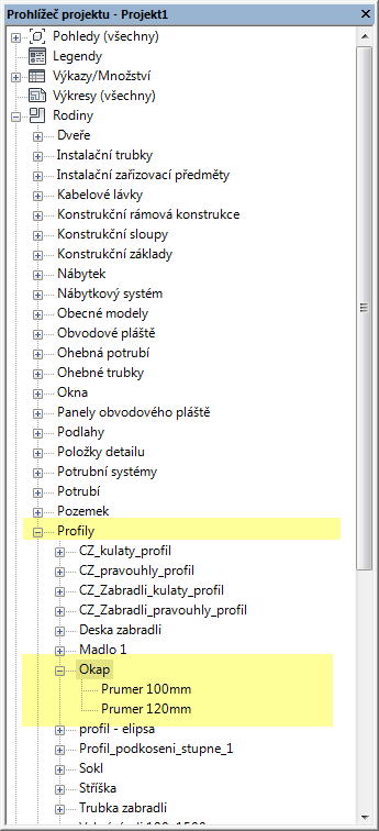

    <![CDATA[<strong>Autor:</strong> <a href="https://www.cadforum.cz/forum/member_profile.asp?PF=60097">JIPISEK</a><br /><strong>Předmět:</strong> 22952<br /><strong>Zasláno:</strong> 28.čer.2016 v 20:40<br /><br />Děkuji za odpověď, ano ano samozřejmě jsem udělal duplikát a přejmenoval, jen momentálně nevím, kde přesně naleznu a mohu upravit přímo ty profily(průřezy), které mám na výběr viz print sreen. Předem děkuji za rady.<img src="uploads/60097/10.png" border="0" /><img src="uploads/60097/10_2016-06-28_20-39-25.png" border="0" />]]>

    <![CDATA[<strong>Autor:</strong> <a href="https://www.cadforum.cz/forum/member_profile.asp?PF=270">PepaR</a><br /><strong>Předmět:</strong> 22952<br /><strong>Zasláno:</strong> 28.čer.2016 v 20:17<br /><br />Dobrý večer,<div><br></div><div>v prohlížeči projektu si najděte rodinu profilu a tuto upravte. Jen prosím nepřepisujte stávající hodnoty (tyto mohou být v projektu již použity) a raději si přidejte další typy s hodnotami průměru, které potřebujete.</div><div><div><img src="uploads/270/Revit_Profily_upr.png" height="756" width="345" border="0" /><br></div><div><br></div></div>]]>
