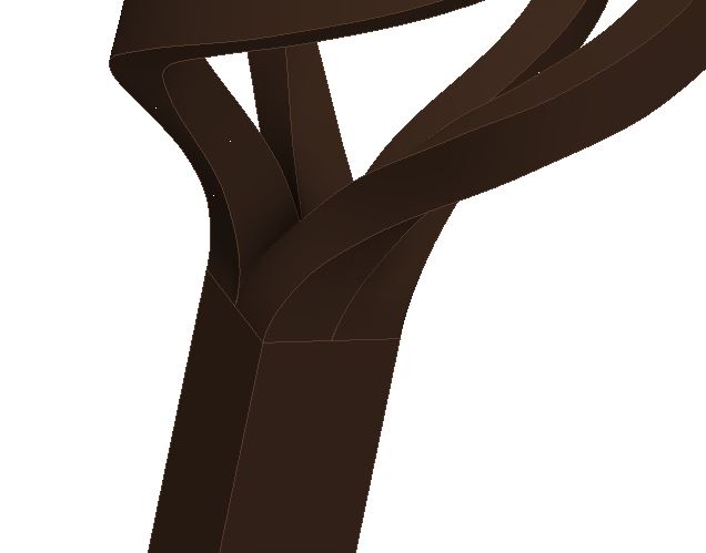

  <item>
   <title><![CDATA[Nevím si rady s prokreslenim trajektorie :  Ne&#382; ta&#382;en&#237;m profilu po trajektorii,...]]></title>
   <link>https://www.cadforum.cz/forum/forum_posts.asp?TID=22980&amp;PID=99679&amp;title=nevim-si-rady-s-prokreslenim-trajektorie#99679</link>
   <description>
    <![CDATA[<strong>Autor:</strong> <a href="https://www.cadforum.cz/forum/member_profile.asp?PF=31582">Jiri.Dostal</a><br /><strong>Předmět:</strong> 22980<br /><strong>Zasláno:</strong> 07.čvc.2016 v 10:16<br /><br />Než tažením profilu po trajektorii, bych použil šablonování, tak jak je uvedeno v návodu od p. Michla. Pak odpadá problém s ukončením.]]>

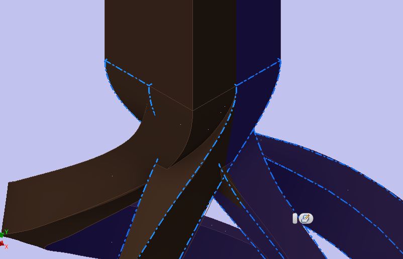

   <title><![CDATA[Nevím si rady s prokreslenim trajektorie : Vytv&#225;&#345;&#237;m to pomoc&#237; ta&#382;en&#237; po trajektorii....]]></title>
   <link>https://www.cadforum.cz/forum/forum_posts.asp?TID=22980&amp;PID=99677&amp;title=nevim-si-rady-s-prokreslenim-trajektorie#99677</link>
   <description>
    <![CDATA[<strong>Autor:</strong> <a href="https://www.cadforum.cz/forum/member_profile.asp?PF=10604">maiklss</a><br /><strong>Předmět:</strong> 22980<br /><strong>Zasláno:</strong> 06.čvc.2016 v 20:36<br /><br /> Vytvářím to pomocí tažení po trajektorii.< id="foxcub_translator_popup_win" style="visibility:;width:0px;height:0px;border:0;padding:0;">]]>

   <title><![CDATA[Nevím si rady s prokreslenim trajektorie : Ano mate pravdu ale dost&#225;v&#225;m se...]]></title>
   <link>https://www.cadforum.cz/forum/forum_posts.asp?TID=22980&amp;PID=99676&amp;title=nevim-si-rady-s-prokreslenim-trajektorie#99676</link>
   <description>
    <![CDATA[<strong>Autor:</strong> <a href="https://www.cadforum.cz/forum/member_profile.asp?PF=10604">maiklss</a><br /><strong>Předmět:</strong> 22980<br /><strong>Zasláno:</strong> 06.čvc.2016 v 20:35<br /><br /> Ano mate pravdu ale dostávám se do problému při modelaci ze &nbsp;neni stejný začatek prvku a konec prvku<img src="uploads/10604/Zacatek_prvku.JPG" height="499" width="636" border="0" /><img src="uploads/10604/K&#111;nec_prvku.JPG" height="517" width="802" border="0" />< id="foxcub_translator_popup_win" style="visibility:;width:0px;height:0px;border:0;padding:0;">]]>

   <title><![CDATA[Nevím si rady s prokreslenim trajektorie :  Tohle vypad&#225; na podobn&#253; tvar...]]></title>
   <link>https://www.cadforum.cz/forum/forum_posts.asp?TID=22980&amp;PID=99675&amp;title=nevim-si-rady-s-prokreslenim-trajektorie#99675</link>
   <description>
    <![CDATA[<strong>Autor:</strong> <a href="https://www.cadforum.cz/forum/member_profile.asp?PF=9">Vladimír Michl</a><br /><strong>Předmět:</strong> 22980<br /><strong>Zasláno:</strong> 06.čvc.2016 v 20:15<br /><br />Tohle vypadá na podobný tvar - s postupem:<div><a href="http://makeitatyourlibrary.org/living/3d-printed-spiral-earrings" target="_blank" rel="nofollow">http://makeitatyourlibrary.org/living/3d-printed-spiral-earrings</a> </div>]]>
