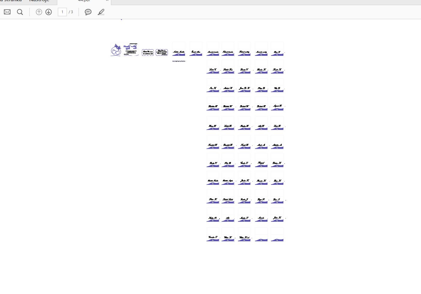

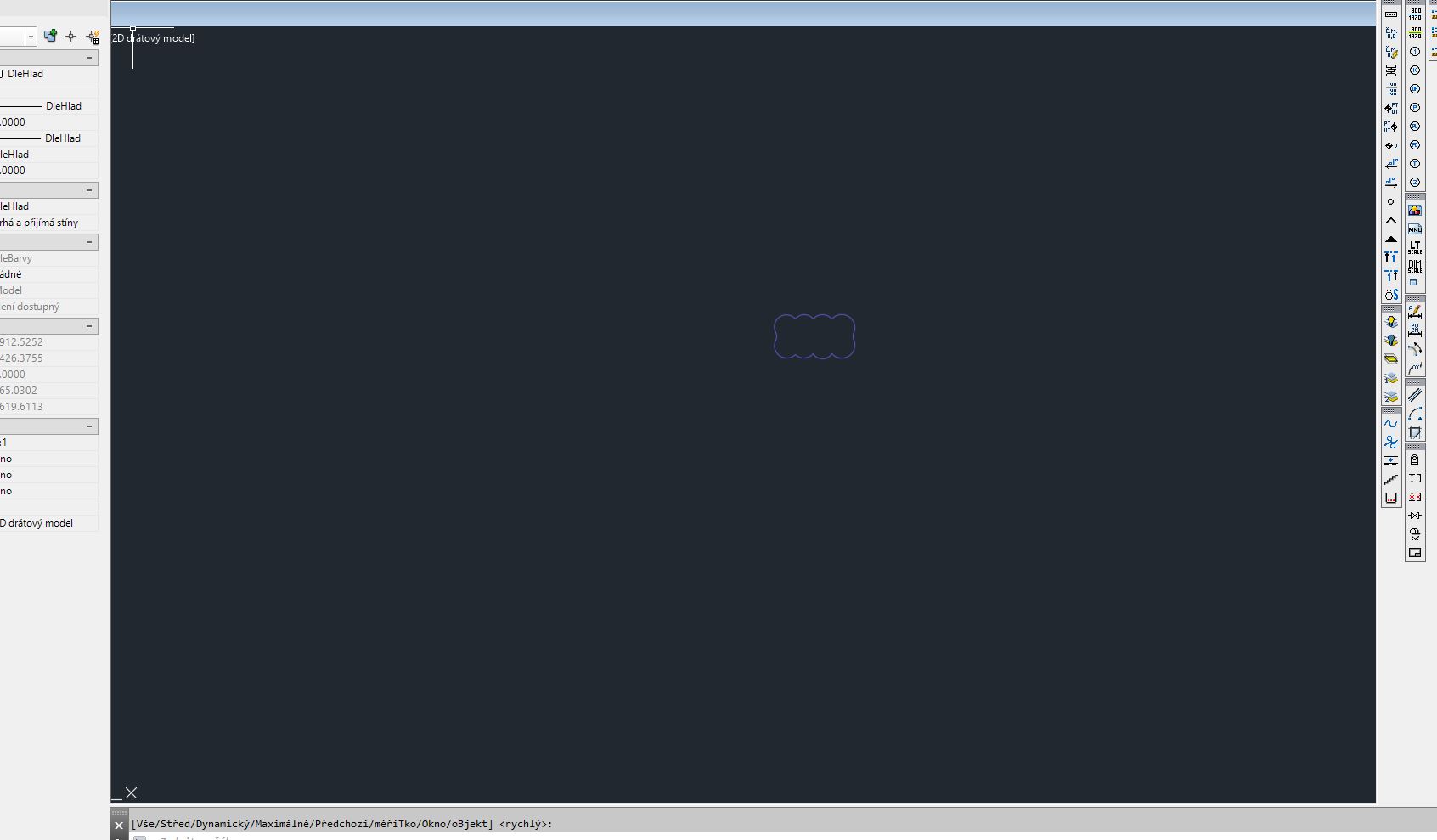

    <![CDATA[<strong>Autor:</strong> <a href="https://www.cadforum.cz/forum/member_profile.asp?PF=33">Mantlík</a><br /><strong>Předmět:</strong> 23010<br /><strong>Zasláno:</strong> 15.čvc.2016 v 10:41<br /><br />Může to také být jeden relativně častý problém - a to jedna či více entit "v předaleké galaxii" ...<br>Když uděláte max.zoom, podívejte se na souřadnice levého dolního a pravého horního rohu obrazovky, zda se pohybujete v plánovaném (předpokládaném) rozsahu nebo jestli Vám to ukáže nějaká "hausnumera". Pokud ano, nějaká entita se Vám zatoulala daleko.<br>Zkuste výběr oknem (zprava doleva), jestli tam na obrazovce něco máte (pravděpodobně ano)<br>Tak také zjistíte i onu zatoulanou entitu, kterou pak můžete smazat <br><br>]]>

    <![CDATA[<strong>Autor:</strong> <a href="https://www.cadforum.cz/forum/member_profile.asp?PF=60409">Petr Klimeš</a><br /><strong>Předmět:</strong> 23010<br /><strong>Zasláno:</strong> 15.čvc.2016 v 10:33<br /><br />Dobrý den,<br><br>jedná se o problém pouze u tohoto výkresu, nebo je to obecný problém ? Soubor bude pravděpodobně poškozený. Zkuste provést diagnostiku s opravou chyb. <b>A </b>&gt; Pomocůcky &gt; Diagnostika.]]>

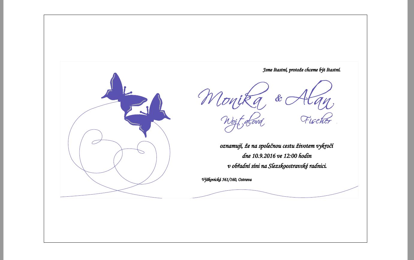

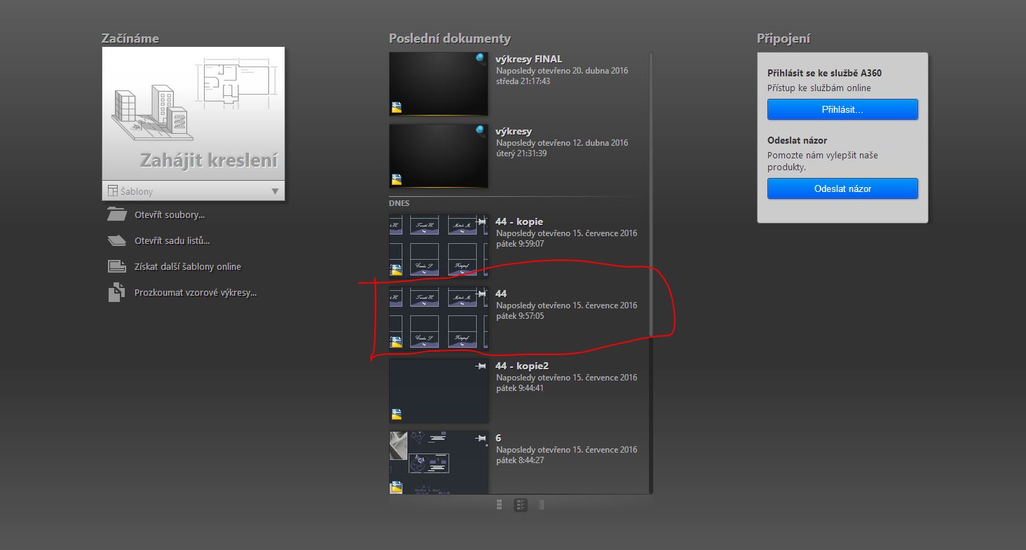

    <![CDATA[<strong>Autor:</strong> <a href="https://www.cadforum.cz/forum/member_profile.asp?PF=70086">alanfischer</a><br /><strong>Předmět:</strong> 23010<br /><strong>Zasláno:</strong> 15.čvc.2016 v 10:23<br /><br />Zdravím takhle při ránu. V Autocadu 2016 mi zmizely(mizí)data. &nbsp;1.screen - v miniatuře jde vidět mnou očekávaný obsah. 2. screen - obsah po otevření při použití max. zoom. 3. screen - záložka rozvržení. 4. a 5. screen - převod programem dwgTOpdf do pdf.... má data tam očividně někde stále jsou. ALE! Po otevření v autocadu a upětovném uložení mi data neukáže už ani dwgTOpdf.&nbsp;<div>&nbsp;</div><div>Moc děkuji!</div><div><br></div><div><br></div><div><img src="uploads/70086/miniatura.JPG" height="300" width="500" border="0" /><img src="uploads/70086/obsah.JPG" height="200" width="400" border="0" /><img src="uploads/70086/rozvržení.JPG" height="200" width="400" border="0" /></div><div><img src="uploads/70086/program_dwg_to_pdf.JPG" height="300" width="500" border="0" /><img src="uploads/70086/rozvrzeni_dwg_to_pdf.JPG" height="300" width="500" border="0" /><br></div>]]>
