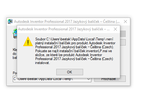

   <title><![CDATA[Aktualizovaný Inventor 2017 - R2 (a SP1) :   IvoBe napsal(a):Instalace Inventoru...]]></title>
   <link>https://www.cadforum.cz/forum/forum_posts.asp?TID=23039&amp;PID=99891&amp;title=aktualizovany-inventor-2017-r2-a-sp1#99891</link>
   <description>
    <![CDATA[<strong>Autor:</strong> <a href="https://www.cadforum.cz/forum/member_profile.asp?PF=9">Vladimír Michl</a><br /><strong>Předmět:</strong> 23039<br /><strong>Zasláno:</strong> 01.srp.2016 v 07:38<br /><br /><table width="99%"><tr><td class="BBquote"><img src="forum_images/quote_box.png" title="Původně odeslal(a) IvoBe" alt="Původně odeslal(a) IvoBe" style="vertical-align: text-bottom;" /> <strong>IvoBe napsal(a):</strong><br /><br />Instalace Inventoru R2 končí hláškou:<div></div><div>Pls nějaký nápad, co s tím?<br></div></td></tr></table><div>U některých instalací Product Design Suite už na to kolegové taky narazili, pomohlo stáhnout <a href="http://www.cadstudio.cz/download?file=2609" target="_blank">český Language Pack</a> (LP), rozbalit jej na disk a&nbsp;instalaci R2 nasměrovat na tento rozbalený LP.</div>]]>
   </description>
   <pubDate>Mon, 01 Aug 2016 07:38:54 +0000</pubDate>
   <guid isPermaLink="true">https://www.cadforum.cz/forum/forum_posts.asp?TID=23039&amp;PID=99891&amp;title=aktualizovany-inventor-2017-r2-a-sp1#99891</guid>
  </item> 

   <title><![CDATA[Aktualizovaný Inventor 2017 - R2 (a SP1) : M&#225;m stejn&#253; probl&#233;m. Zjistil jsem...]]></title>
   <link>https://www.cadforum.cz/forum/forum_posts.asp?TID=23039&amp;PID=99890&amp;title=aktualizovany-inventor-2017-r2-a-sp1#99890</link>
   <description>
    <![CDATA[<strong>Autor:</strong> <a href="https://www.cadforum.cz/forum/member_profile.asp?PF=16546">petr.hrubes</a><br /><strong>Předmět:</strong> 23039<br /><strong>Zasláno:</strong> 01.srp.2016 v 07:24<br /><br />Mám stejný problém. Zjistil jsem že aktualizace má stažený ruský jazykový balíček.<br>]]>
   </description>
   <pubDate>Mon, 01 Aug 2016 07:24:18 +0000</pubDate>
   <guid isPermaLink="true">https://www.cadforum.cz/forum/forum_posts.asp?TID=23039&amp;PID=99890&amp;title=aktualizovany-inventor-2017-r2-a-sp1#99890</guid>
  </item> 

   <title><![CDATA[Aktualizovaný Inventor 2017 - R2 (a SP1) : Instalace Inventoru R2 kon&#269;&#237; hl&#225;&#353;kou: Pls...]]></title>
   <link>https://www.cadforum.cz/forum/forum_posts.asp?TID=23039&amp;PID=99889&amp;title=aktualizovany-inventor-2017-r2-a-sp1#99889</link>
   <description>
    <![CDATA[<strong>Autor:</strong> <a href="https://www.cadforum.cz/forum/member_profile.asp?PF=627">IvoBe</a><br /><strong>Předmět:</strong> 23039<br /><strong>Zasláno:</strong> 01.srp.2016 v 07:21<br /><br />Instalace Inventoru R2 končí hláškou:<div><img src="uploads/627/2016-08-01_071640.png" height="333" width="473" border="0" /></div><div>Pls nějaký nápad, co s tím?</div><div><br></div><div><br></div>]]>
   </description>
   <pubDate>Mon, 01 Aug 2016 07:21:33 +0000</pubDate>
   <guid isPermaLink="true">https://www.cadforum.cz/forum/forum_posts.asp?TID=23039&amp;PID=99889&amp;title=aktualizovany-inventor-2017-r2-a-sp1#99889</guid>
  </item> 
