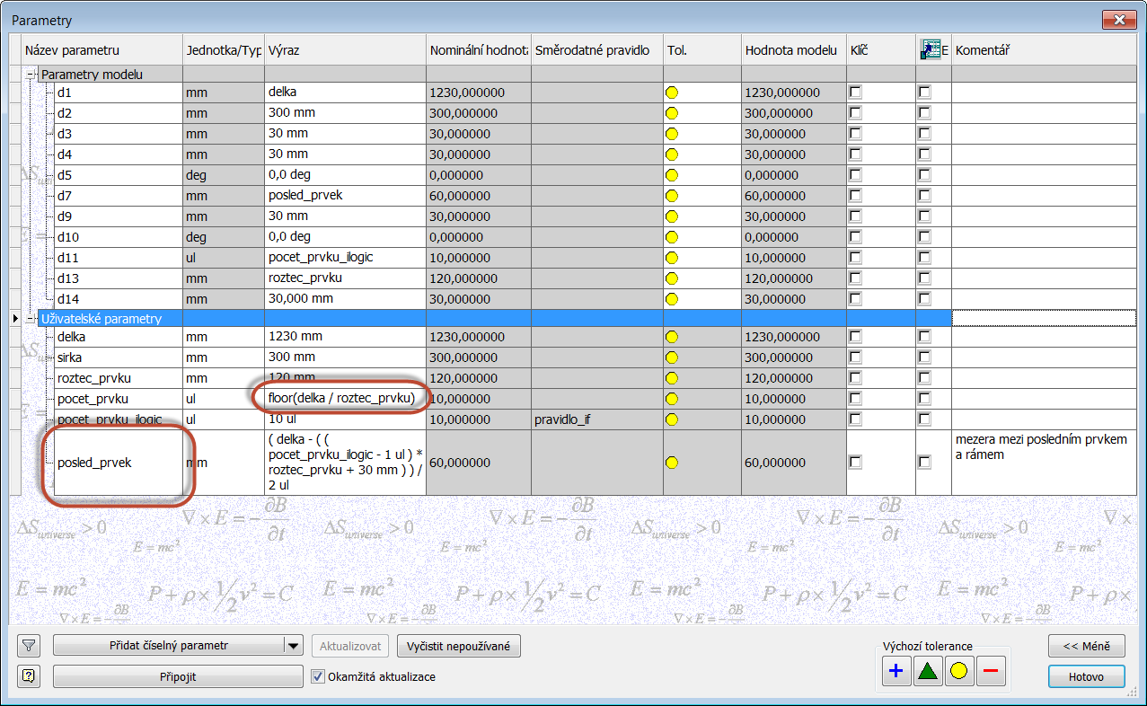

    <![CDATA[<strong>Autor:</strong> <a href="https://www.cadforum.cz/forum/member_profile.asp?PF=114">EuroTec</a><br /><strong>Předmět:</strong> 23072<br /><strong>Zasláno:</strong> 03.srp.2016 v 20:45<br /><br />Ten iLogic je "pouze" taková třešnička na dortu. Bez něho to jde také, pouze při některých rozměrech vyjde první odsazení větší, než rozteč, nebo naopak příliš malé (tento případ takto napsaný iLogic neřeší). S pomocí helpu se ale dá i tím iLogicem prokousat.]]>

    <![CDATA[<strong>Autor:</strong> <a href="https://www.cadforum.cz/forum/member_profile.asp?PF=60409">Petr Klimeš</a><br /><strong>Předmět:</strong> 23072<br /><strong>Zasláno:</strong> 03.srp.2016 v 09:21<br /><br />Jak píše pan Štěpánek, lze využít zaokrouhlení pomocí floor nebo ceil. Případně přes ilogic doplnit podmínku, která bude závislá na rozteči posledního prvku. Tedy pokud je dán nějaký limit pro rozteč, a tato limit je překročen, pravidlo zvýší počet prvků. viz. přiložené screeny.<div><br></div><div><img src="uploads/60409/spravce_parametru.png" height="786" width="1277" border="0" /><img src="uploads/60409/funkce_ilogic.png" height="703" width="1254" border="0" /><br></div>]]>

    <![CDATA[<strong>Autor:</strong> <a href="https://www.cadforum.cz/forum/member_profile.asp?PF=2854">Radek001</a><br /><strong>Předmět:</strong> 23072<br /><strong>Zasláno:</strong> 03.srp.2016 v 08:30<br /><br /><p>Zdravím.</p><div>Podobné případy tu máme docela často (např. pole děr) a většinou to řeším právě přes parametry. Přidáním funkce ZAOKROUHLIT buď na rozteč, nebo na počet prvků (a zbytek po zaokrouhlení rozdělím na začátek/konec pole).</div><div>Radek Štěpánek</div>]]>

    <![CDATA[<strong>Autor:</strong> <a href="https://www.cadforum.cz/forum/member_profile.asp?PF=69659">benzala</a><br /><strong>Předmět:</strong> 23072<br /><strong>Zasláno:</strong> 02.srp.2016 v 17:15<br /><br />Zdravím.<div>Jsem samouk.Nedá se to blíže specifikovat?Zatím to zkouším takto(viz obrázek)jen ale nevím jak s tou proměnou roztečí a odsazením.<img src="uploads/69659/obrázek_1.jpg" height="418" width="1279" border="0" /></div>]]>

    <![CDATA[<strong>Autor:</strong> <a href="https://www.cadforum.cz/forum/member_profile.asp?PF=60409">Petr Klimeš</a><br /><strong>Předmět:</strong> 23072<br /><strong>Zasláno:</strong> 02.srp.2016 v 16:35<br /><br />Dobrý den,<br><br>můžete si případně pomoci s ilogickem, a jednoduchou podmínkou If Then Else If.<br><br><br>]]>
