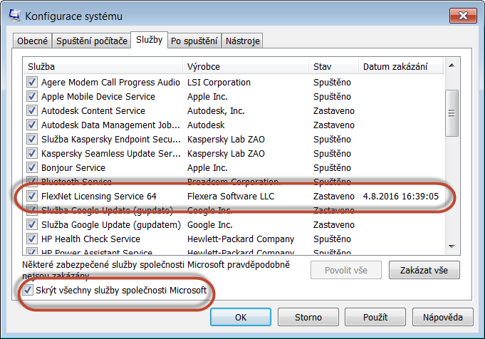

    <![CDATA[<strong>Autor:</strong> <a href="https://www.cadforum.cz/forum/member_profile.asp?PF=60409">Petr Klimeš</a><br /><strong>Předmět:</strong> 23093<br /><strong>Zasláno:</strong> 05.srp.2016 v 09:29<br /><br />Někde jsem se dočetl, že pomohl přenést soubor "productinformation.pit" z počítač, kde licence fungují do složky "c:\ProgramData\Autodesk\Adlm" . Případně můžete zkusit soubor odstranit. (nejprve však tento soubor zálohujte.)<br><br><br><span style="font-size:10px"><br /><br />Upravil Petr Klimeš - 05.srp.2016 v 12:23</span>]]>

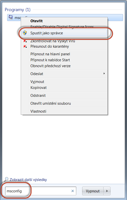

    <![CDATA[<strong>Autor:</strong> <a href="https://www.cadforum.cz/forum/member_profile.asp?PF=55866">Richard2605</a><br /><strong>Předmět:</strong> 23093<br /><strong>Zasláno:</strong> 04.srp.2016 v 20:47<br /><br />Dobrý den,&nbsp;<div><br></div><div>zložku FLEXnet jsme vyčistil, služba FLEXnet Licensing Service je spuštěna. ze zvědavosti jsem skusil dokonce odinstalovat i antivirus.&nbsp;</div><div><br></div><div>AutoCAD jsem už asi 5x přeistalovával, dokonce jsem vyskoušel studentské verze od 2015-2017 všechny. Pořád vyhazuje toto dialogové okno.&nbsp;</div><div><br></div><div>Licenční kódy mne už dávno čekají v emaily ale AutoCAD mi je prostě nedovolí ani zadat.&nbsp;</div><div><br></div><div>Opravdu netuším co s tým muže být.&nbsp;</div><div><br></div><div>Děkuji vám za všechny rady už poskytnuté nebo ty další, které by vás ještě napadli.&nbsp;</div>]]>

    <![CDATA[<strong>Autor:</strong> <a href="https://www.cadforum.cz/forum/member_profile.asp?PF=60409">Petr Klimeš</a><br /><strong>Předmět:</strong> 23093<br /><strong>Zasláno:</strong> 04.srp.2016 v 16:55<br /><br /><span style="color: rgb54, 69, 90; line-height: 16.8px; : rgb251, 251, 253;">Dobrý den,</span><br style="color: rgb54, 69, 90; line-height: 16.8px; : rgb251, 251, 253;"><br style="color: rgb54, 69, 90; line-height: 16.8px; : rgb251, 251, 253;"><span style="color: rgb54, 69, 90; line-height: 16.8px; : rgb251, 251, 253;">přes Start vyhledejte msconfig a poté ho spusťte jako správce. V konfiguraci systému prosím zkontrolujte, zda máte zatržené políčko u FlexNet Licensing Service. (pro větší přehlednost si můžete skrýt všechny služby společnosti Microsoft)<br><br><img src="uploads/60409/msc&#111;nfig.png" height="810" width="513" border="0" /><img src="uploads/60409/flexNet_licensing.png" height="476" width="681" border="0" /><br></span>]]>
