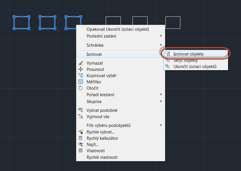

    <![CDATA[<strong>Autor:</strong> <a href="https://www.cadforum.cz/forum/member_profile.asp?PF=60409">Petr Klimeš</a><br /><strong>Předmět:</strong> 23097<br /><strong>Zasláno:</strong> 04.srp.2016 v 14:15<br /><br />Dobrý den,<br><br>příkaz na inverzní výběr bohužel k dispozici není, nicméně můžete si pomoci přes izolaci. Vyberete objekty, které nechcete zahrnou do výběru. Tyto objekty skryjete a poté pomocí CTRL+A vyberete zbytek objektů.<img src="uploads/60409/autocad_izolovat_objekty.png" height="601" width="846" border="0" />]]>

    <![CDATA[<strong>Autor:</strong> <a href="https://www.cadforum.cz/forum/member_profile.asp?PF=1753">splonk</a><br /><strong>Předmět:</strong> 23097<br /><strong>Zasláno:</strong> 04.srp.2016 v 14:14<br /><br />Zkuste to treba jinak...<div><ul><li><span style="line-height: 1.4;">Ctrl+A ... vyber vše</span></li><li><span style="line-height: 1.4;">Shift + Pick ODvyber nepotrebnych objeku</span></li></ul></div>]]>

    <![CDATA[<strong>Autor:</strong> <a href="https://www.cadforum.cz/forum/member_profile.asp?PF=60576">lukas kol</a><br /><strong>Předmět:</strong> 23097<br /><strong>Zasláno:</strong> 04.srp.2016 v 13:58<br /><br />Zdravím Vás,<br>dá se v autocadu udělat invertovaný výběr? Mám označené třeba 4 obdelníčky ze sta a chtěl bych ty 4 odznačit a označit zbytek.<br>Děkuji za radu, Lukáš.]]>
