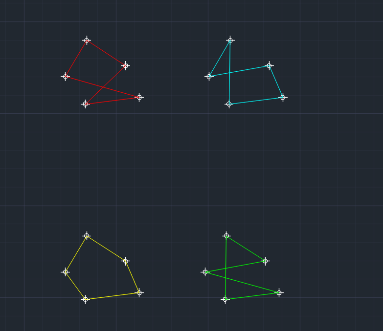

  <item>
   <title><![CDATA[kreslení šrafování : Super, to je p&#345;esn&#283; to, co jsem...]]></title>
   <link>https://www.cadforum.cz/forum/forum_posts.asp?TID=23098&amp;PID=99983&amp;title=kresleni-srafovani#99983</link>
   <description>
    <![CDATA[<strong>Autor:</strong> <a href="https://www.cadforum.cz/forum/member_profile.asp?PF=60576">lukas kol</a><br /><strong>Předmět:</strong> 23098<br /><strong>Zasláno:</strong> 08.srp.2016 v 06:35<br /><br />Super, to je přesně to, co jsem potřeboval.<br>Děkuji, L.<br>]]>
   </description>
   <pubDate>Mon, 08 Aug 2016 06:35:58 +0000</pubDate>
   <guid isPermaLink="true">https://www.cadforum.cz/forum/forum_posts.asp?TID=23098&amp;PID=99983&amp;title=kresleni-srafovani#99983</guid>

  <item>
   <title><![CDATA[kreslení šrafování : Hmm.. m&#283; to vrtalo, &#382;e jsem to...]]></title>
   <link>https://www.cadforum.cz/forum/forum_posts.asp?TID=23098&amp;PID=99978&amp;title=kresleni-srafovani#99978</link>
   <description>
    <![CDATA[<strong>Autor:</strong> <a href="https://www.cadforum.cz/forum/member_profile.asp?PF=1045">johny</a><br /><strong>Předmět:</strong> 23098<br /><strong>Zasláno:</strong> 05.srp.2016 v 17:21<br /><br />Hmm.. mě to vrtalo, že jsem to už někde viděl. Každopádně moc se to nepoužívá.. a je to celkem neohrabané.<div><br></div><div>Kdybych to chtěl používat, tak bych si představoval něco takového:</div><div><br></div><div><div><font face="Courier New, Courier, mono">(defun c:PtHatch ( / lst pt pl)</font></div><div><font face="Courier New, Courier, mono">&nbsp; (and&nbsp;</font><span style="font-family: 'Courier New', Courier, mono; line-height: 1.4;">(setq pt (getpoint "\nFirst boundary point: "))</span></div><div><font face="Courier New, Courier, mono">&nbsp; &nbsp; &nbsp; &nbsp;(setq lst (cons pt lst))</font></div><div><font face="Courier New, Courier, mono">&nbsp; &nbsp; &nbsp; &nbsp;(or (while (setq pt (getpoint pt "\nNext boundary point &lt;create hatch&gt;: "))</font></div><div><font face="Courier New, Courier, mono"><span ="apple-tab-span"="" style="white-space:pre">	</span> &nbsp; &nbsp; (setq lst (cons pt lst)))</font></div><div><font face="Courier New, Courier, mono"><span ="apple-tab-span"="" style="white-space:pre">	</span> &nbsp; T)</font></div><div><font face="Courier New, Courier, mono">&nbsp; &nbsp; &nbsp; &nbsp;(setq pl (entmakex (append (list (cons 0 "LWPOLYLINE")</font></div><div><font face="Courier New, Courier, mono"><span ="apple-tab-span"="" style="white-space:pre">					</span>(cons 100 "AcDbEntity")</font></div><div><font face="Courier New, Courier, mono"><span ="apple-tab-span"="" style="white-space:pre">					</span>(cons 100 "AcDbPolyline")</font></div><div><font face="Courier New, Courier, mono"><span ="apple-tab-span"="" style="white-space:pre">					</span>(cons 90 (length lst))</font></div><div><font face="Courier New, Courier, mono"><span ="apple-tab-span"="" style="white-space:pre">					</span>(cons 70 1))</font></div><div><font face="Courier New, Courier, mono"><span ="apple-tab-span"="" style="white-space:pre">				</span> &nbsp;(mapcar '(lambda (p) (cons 10 p)) lst))))</font></div><div><font face="Courier New, Courier, mono">&nbsp; &nbsp; &nbsp; &nbsp;(not (command "_.-HATCH" "_S" pl "" ""))</font></div><div><font face="Courier New, Courier, mono">&nbsp; &nbsp; &nbsp; &nbsp;(entdel pl)</font></div><div><font face="Courier New, Courier, mono">&nbsp; &nbsp; &nbsp; &nbsp;(sssetfirst nil (ssadd (entlast)))</font></div><div><font face="Courier New, Courier, mono">&nbsp; &nbsp; &nbsp; &nbsp;)</font></div><div><font face="Courier New, Courier, mono">&nbsp; (princ)</font></div><div><font face="Courier New, Courier, mono">)</font></div></div><div id="gtx-trans" style=": ; left: 43px; top: 138.4px;"><div ="gtx-trans-ic&#111;n"></div></div><span style="font-size:10px"><br /><br />Upravil johny - 05.srp.2016 v 17:27</span>]]>
   </description>
   <pubDate>Fri, 05 Aug 2016 17:21:11 +0000</pubDate>
   <guid isPermaLink="true">https://www.cadforum.cz/forum/forum_posts.asp?TID=23098&amp;PID=99978&amp;title=kresleni-srafovani#99978</guid>

  <item>
   <title><![CDATA[kreslení šrafování :   lukas kol napsal(a):t&#345;eba nap&#345;&#237;klad:m&#225;m...]]></title>
   <link>https://www.cadforum.cz/forum/forum_posts.asp?TID=23098&amp;PID=99974&amp;title=kresleni-srafovani#99974</link>
   <description>
    <![CDATA[<strong>Autor:</strong> <a href="https://www.cadforum.cz/forum/member_profile.asp?PF=81">vbehun</a><br /><strong>Předmět:</strong> 23098<br /><strong>Zasláno:</strong> 05.srp.2016 v 15:52<br /><br /><table width="99%"><tr><td class="BBquote"><img src="forum_images/quote_box.png" title="Původně odeslal(a) lukas kol" alt="Původně odeslal(a) lukas kol" style="vertical-align: text-bottom;" /> <strong>lukas kol napsal(a):</strong><br /><br />třeba například:<br>mám situační výkres, nebo výkres ploch a chci jen do části té plochy naznačit šrafování. A zatím k tomu musím bohužel nejdřív nakreslit dočasnou hranici - vyšrafovat a pak smazat hranici. <br>L<br></td></tr></table><br>K definici plochy nestačí pouze zadat body. Danými body mohou procházet různé plochy.<br>Proto kreslíme v Autocadu jednoznačnou hranici, kterou vyplníme šrafou. <br>Pak snadno zjistíme plochu šraf.<br>---<br>edit:<br>Ovšem můžete použít na body v daném pořadí příkaz &#091;CMD&#093;PLOCHA&#091;/CMD&#093; <em>(_AREA)</em>, který vám vykreslí virtuální hranici a odečte obvod i plochu.<br><br><img src="uploads/81/Area5Points.png" height="678" width="783" border="0" /><br><span style="font-size:10px"><br /><br />Upravil vbehun - 05.srp.2016 v 15:56</span>]]>
   </description>
   <pubDate>Fri, 05 Aug 2016 15:52:58 +0000</pubDate>
   <guid isPermaLink="true">https://www.cadforum.cz/forum/forum_posts.asp?TID=23098&amp;PID=99974&amp;title=kresleni-srafovani#99974</guid>

  <item>
   <title><![CDATA[kreslení šrafování : Tenle zp&#367;sob se v autocadu b&#283;&#382;n&#283;...]]></title>
   <link>https://www.cadforum.cz/forum/forum_posts.asp?TID=23098&amp;PID=99971&amp;title=kresleni-srafovani#99971</link>
   <description>
    <![CDATA[<strong>Autor:</strong> <a href="https://www.cadforum.cz/forum/member_profile.asp?PF=1045">johny</a><br /><strong>Předmět:</strong> 23098<br /><strong>Zasláno:</strong> 05.srp.2016 v 12:58<br /><br />Tenle způsob se v autocadu běžně nepoužívá.<div>Existuje sice dneska už zřídka používaný příkaz _SOLID (česky asi deska), ale dělá jiné entity než HATCH, čili spíš nepoužívat. Ale dříve býval celkem oblíbený.</div>]]>
   </description>
   <pubDate>Fri, 05 Aug 2016 12:58:04 +0000</pubDate>

   <title><![CDATA[kreslení šrafování : Nev&#237;m jestli se dob&#345;e vyjad&#345;uji.Dejme...]]></title>
   <link>https://www.cadforum.cz/forum/forum_posts.asp?TID=23098&amp;PID=99970&amp;title=kresleni-srafovani#99970</link>
   <description>
    <![CDATA[<strong>Autor:</strong> <a href="https://www.cadforum.cz/forum/member_profile.asp?PF=60576">lukas kol</a><br /><strong>Předmět:</strong> 23098<br /><strong>Zasláno:</strong> 05.srp.2016 v 12:48<br /><br />Nevím jestli se dobře vyjadřuji.<br><br>Dejme tomu že mám nový prázdný výkres a chci třeba hned nakreslit nějakou šrafu, prostě budu klikat, to budou body hranic šraf a nakonec dám enter a uzavře se mi šrafovaný obrazec.<br><br>Díky za rydy, L.<br>]]>
   </description>
   <pubDate>Fri, 05 Aug 2016 12:48:03 +0000</pubDate>
   <guid isPermaLink="true">https://www.cadforum.cz/forum/forum_posts.asp?TID=23098&amp;PID=99970&amp;title=kresleni-srafovani#99970</guid>

  <item>
   <title><![CDATA[kreslení šrafování : I v autocadu je b&#283;&#382;n&#253; zp&#367;sob v&#253;b&#283;r...]]></title>
   <link>https://www.cadforum.cz/forum/forum_posts.asp?TID=23098&amp;PID=99969&amp;title=kresleni-srafovani#99969</link>
   <description>
    <![CDATA[<strong>Autor:</strong> <a href="https://www.cadforum.cz/forum/member_profile.asp?PF=1045">johny</a><br /><strong>Předmět:</strong> 23098<br /><strong>Zasláno:</strong> 05.srp.2016 v 12:28<br /><br />I v autocadu je běžný způsob výběr oblasti bodem... nepotřebujete objekt.&nbsp;<div><br></div><div>Hnedka vlevo Ribbonu je ikona Add Points... viz obrázek nahoře&nbsp;</div><div><a href="https://autocadtips1.com/2014/01/24/missing-hatch-ribb&#111;n-or-dialog-box-setting/" target="_blank" rel="nofollow">https://autocadtips1.com/2014/01/24/missing-hatch-ribbon-or-dialog-box-setting/</a></div><div><br></div><div>Nebo v dialogu je vpravo nahoře v oblasti Boundaries...&nbsp;</div>]]>
   </description>
   <pubDate>Fri, 05 Aug 2016 12:28:57 +0000</pubDate>
