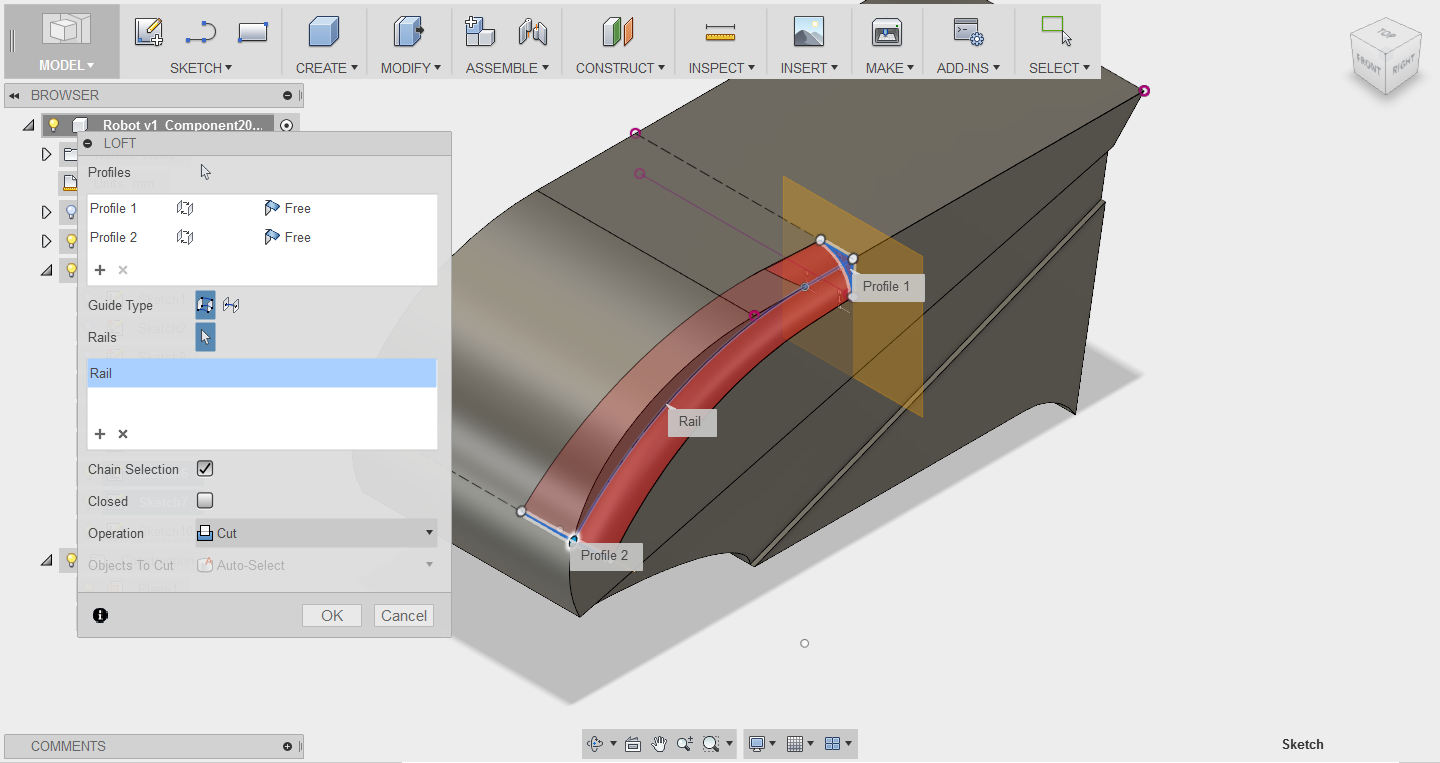

    <![CDATA[<strong>Autor:</strong> <a href="https://www.cadforum.cz/forum/member_profile.asp?PF=60409">Petr Klimeš</a><br /><strong>Předmět:</strong> 23101<br /><strong>Zasláno:</strong> 11.srp.2016 v 14:57<br /><br />Díval jsem na Vaše data a ve druhém případě byl problém v moc prudkém přechodu vodící trajektorie.<img src="uploads/60409/loft_rail_error.png" height="763" width="1440" border="0" />]]>

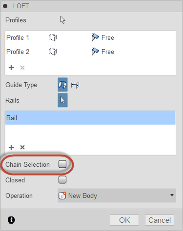

    <![CDATA[<strong>Autor:</strong> <a href="https://www.cadforum.cz/forum/member_profile.asp?PF=36556">Permonik</a><br /><strong>Předmět:</strong> 23101<br /><strong>Zasláno:</strong> 08.srp.2016 v 16:20<br /><br />To jsem zkoušel to ruzně proklikat ty možnosti a nic nepomohlo.<br>]]>

    <![CDATA[<strong>Autor:</strong> <a href="https://www.cadforum.cz/forum/member_profile.asp?PF=60409">Petr Klimeš</a><br /><strong>Předmět:</strong> 23101<br /><strong>Zasláno:</strong> 05.srp.2016 v 15:31<br /><br />Dobrý den,<br><br>zkuste prosím vypnout výběr smyčky "chain selection" a znovu vybrat geometrii pro vodící trajektorii.<img src="uploads/60409/fusi&#111;n_loft_chain_selecti&#111;n.png" height="475" width="375" border="0" />]]>

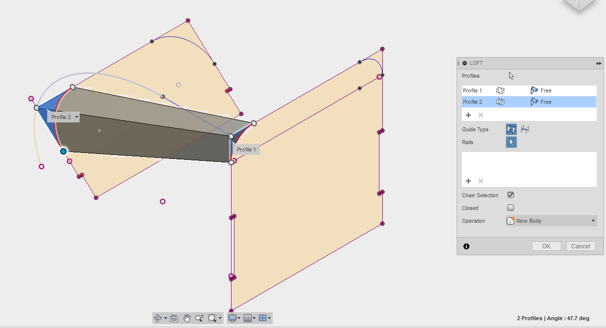

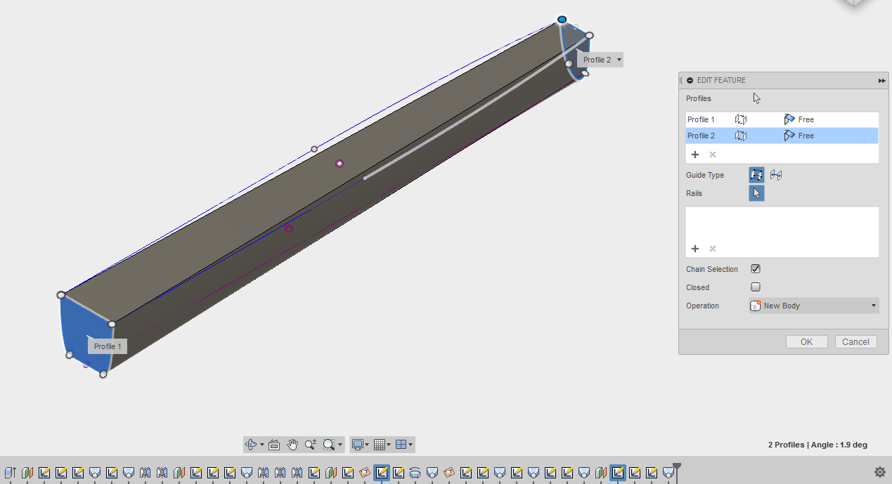

    <![CDATA[<strong>Autor:</strong> <a href="https://www.cadforum.cz/forum/member_profile.asp?PF=36556">Permonik</a><br /><strong>Předmět:</strong> 23101<br /><strong>Zasláno:</strong> 05.srp.2016 v 10:21<br /><br />Dobrý den,<br><br>při použiti příkazu Šablonování se nedaří vybírát vodicí trajektorii. Trajektorie je tvořená promítnutnou křívkou a dokreslenou tečnou čarou. Fusion mi pří vyběru nabizi zvlašt křívku a zvlašt čary nikdy ne jako celek.<br><br><img src="uploads/36556/Rail.png" height="689" width="1269" border="0" /><br><br>Zde je referenční křívka obtažena znovu.<br><br><img src="uploads/36556/Rail_2.png" height="667" width="1233" border="0" /><br><br>Zde je obtažená pouze čast křívky.<br><br>]]>
