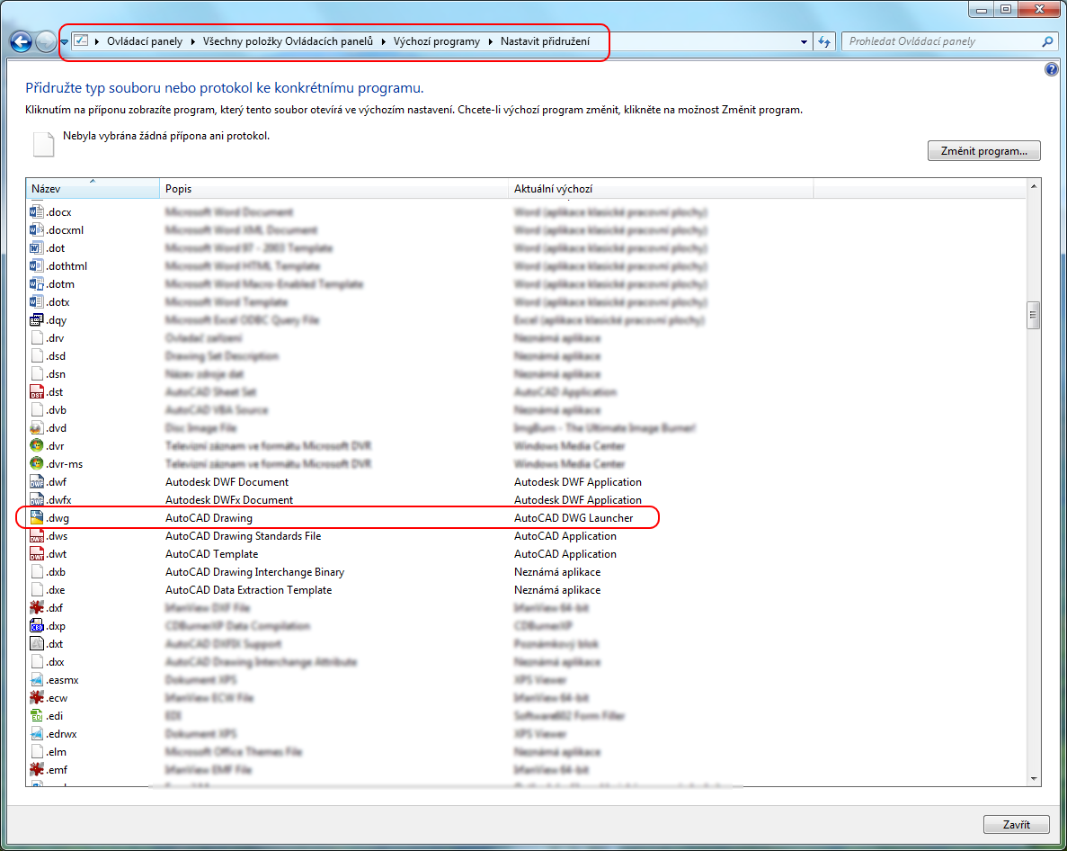

    <![CDATA[<strong>Autor:</strong> <a href="https://www.cadforum.cz/forum/member_profile.asp?PF=638">chose</a><br /><strong>Předmět:</strong> 23136<br /><strong>Zasláno:</strong> 15.srp.2016 v 13:00<br /><br />Mám Windows 7. Nastavení přidružení mám správné, soubory dwg se otevírají správně v aplikaci AutoCAD. Jedná se o onu asociaci OLE, ale k VIP tipu bohužel nemám přístup.<br>]]>

    <![CDATA[<strong>Autor:</strong> <a href="https://www.cadforum.cz/forum/member_profile.asp?PF=81">vbehun</a><br /><strong>Předmět:</strong> 23136<br /><strong>Zasláno:</strong> 15.srp.2016 v 11:34<br /><br />Neznáme váš operační systém.<br>Obrázky:<br>a) vložení OLE do Excelu<br><img src="uploads/81/ExcelOLEdwg.png" height="703" width="1460" border="0" /><br><br>b)&nbsp; Windows 7 (... "Nastavit přidružení").&nbsp; <br><img src="uploads/81/AsociaceW7.png" height="946" width="1187" border="0" /><br><span style="font-size:10px"><br /><br />Upravil vbehun - 15.srp.2016 v 11:48</span>]]>

    <![CDATA[<strong>Autor:</strong> <a href="https://www.cadforum.cz/forum/member_profile.asp?PF=638">chose</a><br /><strong>Předmět:</strong> 23136<br /><strong>Zasláno:</strong> 15.srp.2016 v 10:42<br /><br />Dobrý den,<br><br>mám výkres AutoCADu vložený jako OLE objekt v externí aplikaci (Excel). Dříve se mi tyto objekty otevíraly v AutoCADu, nyní se však pokaždé otevřou v aplikaci DWG Trueview. A já nevím, jak změnit asociaci těchto OLE objektů zpět na aplikaci klasického AutoCADu. Neví někdo, jak na to?<br><br>Díky<br>]]>
