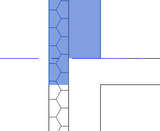

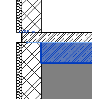

    <![CDATA[<strong>Autor:</strong> <a href="https://www.cadforum.cz/forum/member_profile.asp?PF=270">PepaR</a><br /><strong>Předmět:</strong> 23140<br /><strong>Zasláno:</strong> 15.srp.2016 v 21:15<br /><br />Dobrý večer,<div><br></div><div>nastavte horní stěně dolní odsazení -XXX o velikost tl. podlahy (stropu) a pak prosím spojte horní stěnu s podlahou.</div><div><img src="uploads/270/Revit_Izolace.png" height="259" width="316" border="0" /><br></div><span style="font-size:10px"><br /><br />Upravil PepaR - 15.srp.2016 v 21:18</span>]]>

    <![CDATA[<strong>Autor:</strong> <a href="https://www.cadforum.cz/forum/member_profile.asp?PF=36708">Szepesgyorky</a><br /><strong>Předmět:</strong> 23140<br /><strong>Zasláno:</strong> 15.srp.2016 v 17:30<br /><br />Jedná sa o komplexnejší problém napojenia nosníku, dosky a stien. Prievlak by mal byť uložený na stene, na prievlaku nosná železobetónová doska a na nich vymurovaná stena. &nbsp;Spojiť nosník a dosku sa mi podarilo ( rovnaký materiál ). &nbsp;Uloženie Nosníku na stenu som vyriešil tak, že som stenu nastavil ako nenosnú, spojil a tým pádom má nosník prednosť (nie ideálne riešenie). Neviem ale prísť nato, ako vyťiahnúť / sťiahnúť izoláciu steny tak aby prekrývala dosku ? Resp. Celý tento proces sa dá nejako rozumnejšie vyriešiť ?&nbsp;<div><img src="uploads/36708/Roh.PNG" height="325" width="303" border="0" /><br></div>]]>
