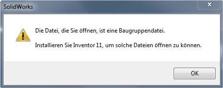

    <![CDATA[<strong>Autor:</strong> <a href="https://www.cadforum.cz/forum/member_profile.asp?PF=856">flesar</a><br /><strong>Předmět:</strong> 23160<br /><strong>Zasláno:</strong> 22.srp.2016 v 13:42<br /><br />Nevím při jaké operaci se vám zobrazuje okno. Třeba jde o nějaký marketingový nástroj.<br>Starší verze Solidworksu uměly otevírat modely Inventoru po instalaci aplikace Inventor View.<br>]]>

    <![CDATA[<strong>Autor:</strong> <a href="https://www.cadforum.cz/forum/member_profile.asp?PF=12816">Boleslav</a><br /><strong>Předmět:</strong> 23160<br /><strong>Zasláno:</strong> 22.srp.2016 v 13:25<br /><br />Ono si nevyberete, tohle zase píše Solidworks při otvírání sestavy - "kupte si Inventor" :-)<div><br><div><img src="uploads/12816/SWinventor1.jpg" height="181" width="456" border="0" /></div></div>]]>

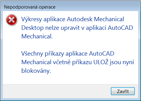

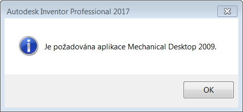

    <![CDATA[<strong>Autor:</strong> <a href="https://www.cadforum.cz/forum/member_profile.asp?PF=60409">Petr Klimeš</a><br /><strong>Předmět:</strong> 23160<br /><strong>Zasláno:</strong> 20.srp.2016 v 11:44<br /><br />Dobrý den,<br><br>zkoušel jsem různé postupy, žel na Inventoru 2017 zatím bez úspěchu.<br><br>Pokud jsem data do Inventoru importoval na přímo, přes průvodce "Importovat soubor DWG" vyskočila na mě tato hláška :<br><br><img src="uploads/60409/mechanical_desktop.png" height="220" width="474" border="0" /><br><br>Zkoušel jsem tedy data otevřít v AutoCAD Mechanical, kam se načetla bez problémů, nicméně byl jsem upozorněn, že s těmito daty na úrovni AutoCADu nelze dále pracovat.<br><br><img src="uploads/60409/mechanical_desktop_nepodporovana_operace.png" height="329" width="458" border="0" /><br><div><br></div><div>Zkusil jsem tedy data vyexportovat nejprve do STEPu a pak do IGESu. Export se sice provedl nicméně při importu do Inventoru jsem viděl pouze prázdné soubory. (možná díky složitosti modelu)<br><br>V sekci Help Inventoru, kde se pojednává o "Použití Průvodce soubory DWG/DXF k importu dat aplikace Mechanical Desktop" jsem se dočetl tyto informace:<br><br>Před převodem do aplikace Autodesk Inventor migrujte soubory na poslední verzi aplikace Mechanical Desktop.&nbsp;<span style="line-height: 16.8px;">Ne všechna data aplikace Mechanical Desktop budou převedena. Všechny problémy s převodem dat jsou uvedeny v protokolu.<br></span><br>Někde jsem našel postup pomocí plánovače úloh Autodesk Inventoru, i ten však hned na začátku upozornil, že potřebuje mít k dispozici aplikaci Mechanical Desktop.<br><br>Pokud bych narazil na nějaké funkční řešení budu Vás samozřejmě informovat.<br><br></div>]]>
