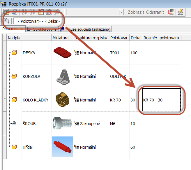

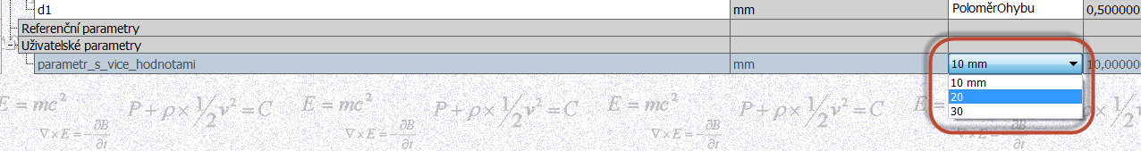

    <![CDATA[<strong>Autor:</strong> <a href="https://www.cadforum.cz/forum/member_profile.asp?PF=60409">Petr Klimeš</a><br /><strong>Předmět:</strong> 23163<br /><strong>Zasláno:</strong> 21.srp.2016 v 17:54<br /><br />Dobrý den,<br><br>mohu se zeptat co máte na mysli větou "<span style="color: rgb54, 69, 90; line-height: 16.8px; : rgb251, 251, 253;">Je ale mozne v jednej bunke kusovnika napr NAZOV definovat dve <b>vlastnosti</b>" Nemyslíte spíše dvě h<b>odnoty</b>, podobně jako ve správci parametrů ?<br><br><img src="uploads/60409/parametr_s_vice_hodnotami.png" height="169" width="1276" border="0" /><br></span><div><span style="color: rgb54, 69, 90; line-height: 16.8px; : rgb251, 251, 253;"><br></span></div><div><span style="color: rgb54, 69, 90; line-height: 16.8px; : rgb251, 251, 253;">Nebo chcete sloučit hodnoty dvou parametrů do jednoho parametru ?<br><br><img src="uploads/60409/rozmer_polotovaru.png" height="583" width="656" border="0" /><br></span></div>]]>
