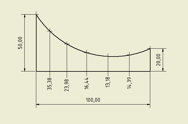

    <![CDATA[<strong>Autor:</strong> <a href="https://www.cadforum.cz/forum/member_profile.asp?PF=9996">Navara</a><br /><strong>Předmět:</strong> 23182<br /><strong>Zasláno:</strong> 25.srp.2016 v 14:00<br /><br />Příklad vydá za tisíc slov, tak jenom stručně:<div></div><div>- Vytvořit standardní kóty mezi čárou a bodem</div><div>- Připravit si speciální kótovací styl (Stanicni_Y)</div><div>&nbsp;&nbsp; - Odebrat vynášecí čáry</div><div>&nbsp;&nbsp; - Skrýt šipky</div><div>&nbsp;&nbsp; - Já jsem si i vytvořil vlastní styl čáry</div><div>- Nastavit těmto kótám svůj styl</div><div>- Zarovnat kóty (iLogic AlignDimensions, nebo manuálně)</div><div>&nbsp;</div><div><a href="uploads/9996/20160825-01.zip" target="_blank" rel="nofollow">uploads/9996/20160825-01.zip</a></div><div>&nbsp;</div>]]>

    <![CDATA[<strong>Autor:</strong> <a href="https://www.cadforum.cz/forum/member_profile.asp?PF=10604">maiklss</a><br /><strong>Předmět:</strong> 23182<br /><strong>Zasláno:</strong> 25.srp.2016 v 12:41<br /><br /> A jak teda postupovat při kotování???< id="foxcub_translator_popup_win" style="visibility:;width:0px;height:0px;border:0;padding:0;">]]>

    <![CDATA[<strong>Autor:</strong> <a href="https://www.cadforum.cz/forum/member_profile.asp?PF=9996">Navara</a><br /><strong>Předmět:</strong> 23182<br /><strong>Zasláno:</strong> 25.srp.2016 v 12:26<br /><br />Ano, vynášecí čáry i šipky se dají vypnout.]]>

    <![CDATA[<strong>Autor:</strong> <a href="https://www.cadforum.cz/forum/member_profile.asp?PF=10604">maiklss</a><br /><strong>Předmět:</strong> 23182<br /><strong>Zasláno:</strong> 25.srp.2016 v 11:37<br /><br /> Asi tak. Je možnost i vypnutí vyditelnosti vynašecích čar???< id="foxcub_translator_popup_win" style="visibility:;width:0px;height:0px;border:0;padding:0;">]]>

    <![CDATA[<strong>Autor:</strong> <a href="https://www.cadforum.cz/forum/member_profile.asp?PF=9996">Navara</a><br /><strong>Předmět:</strong> 23182<br /><strong>Zasláno:</strong> 25.srp.2016 v 11:33<br /><br /><img src="uploads/9996/25-8-2016_11-32-01.png" height="408" width="617" border="0" />Asi něco takového?<div></div>]]>

    <![CDATA[<strong>Autor:</strong> <a href="https://www.cadforum.cz/forum/member_profile.asp?PF=10604">maiklss</a><br /><strong>Předmět:</strong> 23182<br /><strong>Zasláno:</strong> 25.srp.2016 v 11:02<br /><br /> Dobrý den,< id="foxcub_translator_popup_win" style="visibility:;width:0px;height:0px;border:0;padding:0;"><div><br></div><div>jde v inventoru nastavit kotování tak že výška Y se napíše podél osy X??</div><div>V podstatě se jedná o převrácené kotování o 90° kde mi system bere vzdálenosti mezi body podél osy x ale já chci vzdálenosti podle osy Y. Vzdálenosti &nbsp;bodů podél osy X jsou totiž konstantní.</div>]]>
