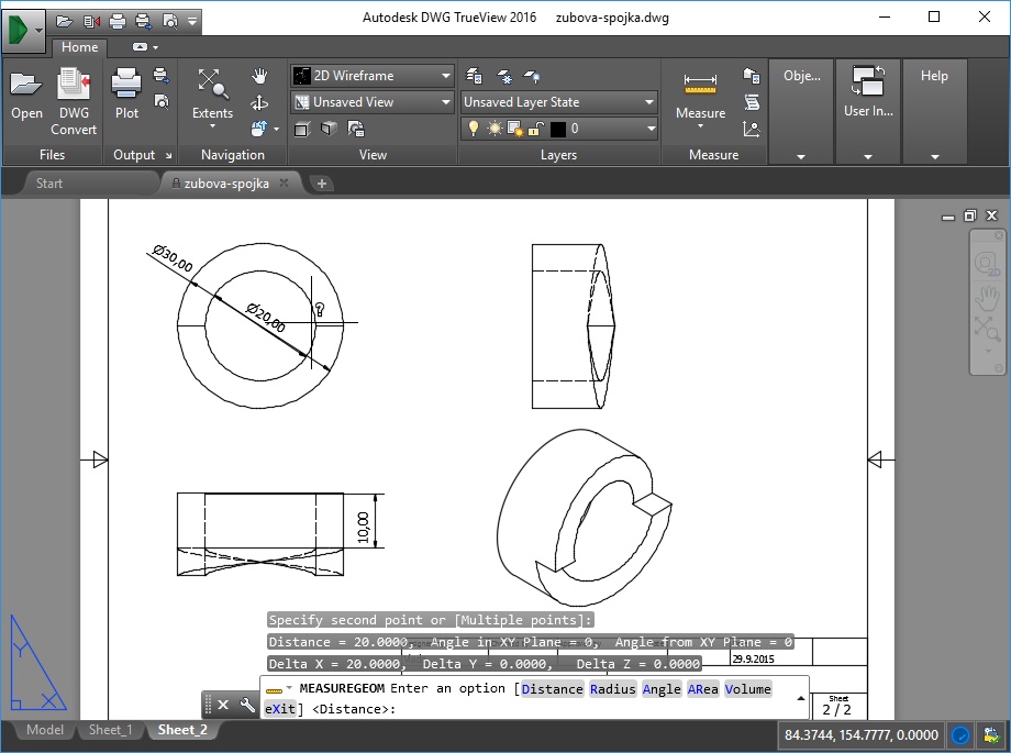

    <![CDATA[<strong>Autor:</strong> <a href="https://www.cadforum.cz/forum/member_profile.asp?PF=9">Vladimír Michl</a><br /><strong>Předmět:</strong> 23196<br /><strong>Zasláno:</strong> 24.úno.2017 v 07:42<br /><br />Uchopování se v TrueView dá řídit jen z ribbonu (z menu). Ve starších verzích šlo ještě přednastavit v Registry, ale to už ve verzi 2016 nefunguje. Možná by to ještě šlo nějak ošidit úpravou CUIx souboru, ale to jsem nezkoušel.<div>&nbsp;</div><div>Co se týče zobrazení výsledků, zřejmě máte jen vypnutou historii řádků výzev. Klikněte pravým tlačítkem do příkazového řádku a zvolte "Lines of prompt history" - tam máte zřejmě 0, je třeba zadat 3 nebo více.</div>]]>

    <![CDATA[<strong>Autor:</strong> <a href="https://www.cadforum.cz/forum/member_profile.asp?PF=9">Vladimír Michl</a><br /><strong>Předmět:</strong> 23196<br /><strong>Zasláno:</strong> 31.srp.2016 v 09:40<br /><br />Výstup tedy nevypadá jako na výše uvedeném obrázku? F2 také nefunguje?]]>

    <![CDATA[<strong>Autor:</strong> <a href="https://www.cadforum.cz/forum/member_profile.asp?PF=70900">JKratky</a><br /><strong>Předmět:</strong> 23196<br /><strong>Zasláno:</strong> 31.srp.2016 v 09:22<br /><br />příkazový řádek mám zobrazený, proběhnou instrukce označit první a druhý bod (nebo multiple point) a po jeho označení se na příkazovém řádku objeví &lt;Distance&gt;: no a chybí naměřená délka...<div><br></div><div><br></div>]]>

    <![CDATA[<strong>Autor:</strong> <a href="https://www.cadforum.cz/forum/member_profile.asp?PF=9">Vladimír Michl</a><br /><strong>Předmět:</strong> 23196<br /><strong>Zasláno:</strong> 30.srp.2016 v 17:50<br /><br />Pokud jste si zavřel příkazový řádek (a odsouhlasil varování), stiskněte Ctrl+9 pro jeho znovuzobrazení nebo F2 pro textové okno.]]>

    <![CDATA[<strong>Autor:</strong> <a href="https://www.cadforum.cz/forum/member_profile.asp?PF=9">Vladimír Michl</a><br /><strong>Předmět:</strong> 23196<br /><strong>Zasláno:</strong> 30.srp.2016 v 17:46<br /><br />Které místo máte na mysli? Blokována není (ribbon <em>Home &gt; Measure</em>):<div>&nbsp;</div><div><img src="uploads/9/dwgtv.jpg" height="685" width="920" border="0" /></div>]]>

    <![CDATA[<strong>Autor:</strong> <a href="https://www.cadforum.cz/forum/member_profile.asp?PF=70900">JKratky</a><br /><strong>Předmět:</strong> 23196<br /><strong>Zasláno:</strong> 30.srp.2016 v 16:49<br /><br />Dobrý den,<div>nedaří se mi měřit vzdálenosti, plochy, úhly atd. v TrueView 2016... dle instrukcí označím počáteční a následně koncový bod (u měření "line") a na místě, kde by se měl objevit výsledek se nezobrazí nic...</div><div>není tato funkce v TrueView blokována?&nbsp;</div><div><br></div><div>děkuji.</div>]]>
