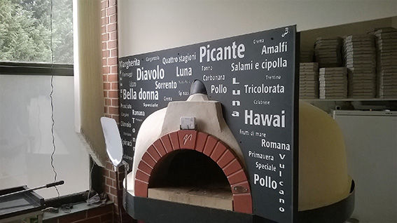

    <![CDATA[<strong>Autor:</strong> <a href="https://www.cadforum.cz/forum/member_profile.asp?PF=69659">benzala</a><br /><strong>Předmět:</strong> 23207<br /><strong>Zasláno:</strong> 02.říj.2016 v 16:06<br /><br />Přední plech je nalepený na bílým plechu a středy písmen jsem pracně nalepil na nehořlavou samolepku,dal nastříkat komaxitem a pul dne vlepoval vteřinovým lepidlem zpět na místo.Když mě se ty můstky tak nelíbí.Tohle je pracnější,ale výsledek mi přijde hezčí.]]>

    <![CDATA[<strong>Autor:</strong> <a href="https://www.cadforum.cz/forum/member_profile.asp?PF=10604">maiklss</a><br /><strong>Předmět:</strong> 23207<br /><strong>Zasláno:</strong> 02.říj.2016 v 13:06<br /><br />Ty vnitřký písmen tam máš vložené jak? Výsledek&nbsp; je super<br><br>]]>

    <![CDATA[<strong>Autor:</strong> <a href="https://www.cadforum.cz/forum/member_profile.asp?PF=69659">benzala</a><br /><strong>Předmět:</strong> 23207<br /><strong>Zasláno:</strong> 01.říj.2016 v 23:12<br /><br />Rád bych všem poděkoval za rady.Nakonec vše dobře dopadlo.Díky<img src="uploads/69659/001_2016-10-01_23-12-05.jpg" height="318" width="567" border="0" />]]>

    <![CDATA[<strong>Autor:</strong> <a href="https://www.cadforum.cz/forum/member_profile.asp?PF=25745">Fiki</a><br /><strong>Předmět:</strong> 23207<br /><strong>Zasláno:</strong> 07.zář.2016 v 06:46<br /><br />nepřemýšlel jste nad drátovým řezáním vypalování pismen je celkově na pytel pokud nemáte dobrý trysky na řezání skoro dokonalej plech (aspon po stránce složení) a vyzkoušený řezný plyny (nam se osvědčil dusík).<br>]]>

    <![CDATA[<strong>Autor:</strong> <a href="https://www.cadforum.cz/forum/member_profile.asp?PF=25745">Fiki</a><br /><strong>Předmět:</strong> 23207<br /><strong>Zasláno:</strong> 07.zář.2016 v 06:42<br /><br />Zdravím unás to děláme takto:<br>-nakreslit 3D model (plech, těleso je to defakto jedno)<br>-vytvořit výkres IDW (pokud nechci výkras klasicky ukladat je to jen jednorázovka stačí jen pohled shora na to co chci vypálit, musí být 1:1.<br>-okotuji dle potřeby a pro kontrolu<br>-uložím jako DXF (v nastavení DXF dávám verzi 2013)<br>-DXF otevřu v autocad mechanical a odstraním koty, osy a nechám jen pohledy co chci vypálit nebo jen tvar k vypálení.<br><br>&nbsp;Asi nějak takhle to po nás chlapy z laseru chtějí a je to cajk.<br>]]>

    <![CDATA[<strong>Autor:</strong> <a href="https://www.cadforum.cz/forum/member_profile.asp?PF=69659">benzala</a><br /><strong>Předmět:</strong> 23207<br /><strong>Zasláno:</strong> 05.zář.2016 v 22:32<br /><br />Nechám vnitřky vypálit zvlášť kuli zápalu.Ještě jsem nenašel font který by s můstkami vypadal dobře.Někdy to vypadá hrozivě.]]>

    <![CDATA[<strong>Autor:</strong> <a href="https://www.cadforum.cz/forum/member_profile.asp?PF=10604">maiklss</a><br /><strong>Předmět:</strong> 23207<br /><strong>Zasláno:</strong> 05.zář.2016 v 07:20<br /><br /> No to je hezké přání ale víte jaké to je vybírat kousky písmen ve zbytku odpadu???< id="foxcub_translator_popup_win" style="visibility:;width:0px;height:0px;border:0;padding:0;"><div>raději bych volil text s mustkama</div>]]>

    <![CDATA[<strong>Autor:</strong> <a href="https://www.cadforum.cz/forum/member_profile.asp?PF=69659">benzala</a><br /><strong>Předmět:</strong> 23207<br /><strong>Zasláno:</strong> 04.zář.2016 v 23:21<br /><br />Text chci nechat vypálit a jelikož pod tím bude bíle lakovaný plech pod celým,vypadlé vnitřky písmen dolepím zpět.Takže můstky nejsou potřeba.]]>

    <![CDATA[<strong>Autor:</strong> <a href="https://www.cadforum.cz/forum/member_profile.asp?PF=10604">maiklss</a><br /><strong>Předmět:</strong> 23207<br /><strong>Zasláno:</strong> 04.zář.2016 v 23:07<br /><br />Text chces palit ci jen gravirovat???pokud chces palit tak je lepsi kdyz si text pridaji az na palicim programu s mustkama.]]>

    <![CDATA[<strong>Autor:</strong> <a href="https://www.cadforum.cz/forum/member_profile.asp?PF=69659">benzala</a><br /><strong>Předmět:</strong> 23207<br /><strong>Zasláno:</strong> 04.zář.2016 v 21:34<br /><br />Takhle jsem to udělal- výkres,vložit model,okotovat exportovat do dwg - a prý to tak nejde]]>
