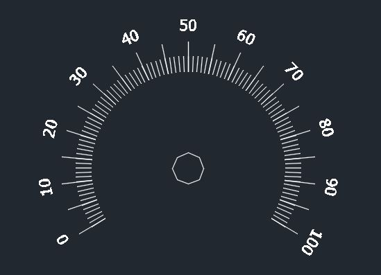

    <![CDATA[<strong>Autor:</strong> <a href="https://www.cadforum.cz/forum/member_profile.asp?PF=10604">maiklss</a><br /><strong>Předmět:</strong> 23221<br /><strong>Zasláno:</strong> 05.zář.2016 v 21:42<br /><br /><img src="uploads/10604/cifernik.JPG" height="397" width="549" border="0" />< id="foxcub_translator_popup_win" style="visibility:;width:0px;height:0px;border:0;padding:0;">]]>

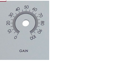

    <![CDATA[<strong>Autor:</strong> <a href="https://www.cadforum.cz/forum/member_profile.asp?PF=9">Vladimír Michl</a><br /><strong>Předmět:</strong> 23221<br /><strong>Zasláno:</strong> 05.zář.2016 v 18:36<br /><br />Nejsnáze asi nakreslením oblouku, dvou úseček, jednoho textu a&nbsp;tří příkazů kruhového pole.]]>

    <![CDATA[<strong>Autor:</strong> <a href="https://www.cadforum.cz/forum/member_profile.asp?PF=10604">maiklss</a><br /><strong>Předmět:</strong> 23221<br /><strong>Zasláno:</strong> 05.zář.2016 v 18:04<br /><br />Já bych to udělal&nbsp; nakreslením výseče v které je stupnice a pak pomocí pole nanesl čarky a text bych udělal pomocí kruhového pole<br>]]>

    <![CDATA[<strong>Autor:</strong> <a href="https://www.cadforum.cz/forum/member_profile.asp?PF=70972">hutrides</a><br /><strong>Předmět:</strong> 23221<br /><strong>Zasláno:</strong> 05.zář.2016 v 17:58<br /><br />Dobrý den,<div>Sám mám v cadu jen základy, ale ptal jsem se i lidí kteří s cadem dělají a nevěděli.</div><div>Tak se ptám zde, potřebuji  nakreslit v autocadu( nebo slidworks apod..) kulatou stupnici jak je na obrázku, je to možné nějakým rozumným způsobem udělat? Napadlo mě udělat ji nejdříve v rovině, potom ji podél nějaké osy ohnout..</div><div>Díky</div><div><img src="uploads/70972/stupnice_vyrez.png" height="349" width="537" border="0" /><br></div>]]>
