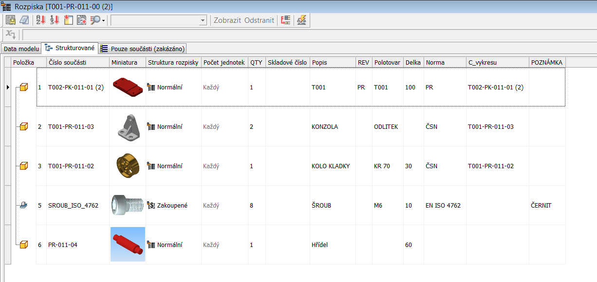

    <![CDATA[<strong>Autor:</strong> <a href="https://www.cadforum.cz/forum/member_profile.asp?PF=70">Ľubomír Pápay</a><br /><strong>Předmět:</strong> 23249<br /><strong>Zasláno:</strong> 13.zář.2016 v 10:06<br /><br />Ak to čo robíte, budete robiť v prostredí zostavy (3D modelu) a nie v prostredí výkresu, tak to pôjde. Robím to bežne, aby som ušetril čas a celý proces pomenovávania/premenovávania, čistenia... bol prehľadnejší<br>]]>

    <![CDATA[<strong>Autor:</strong> <a href="https://www.cadforum.cz/forum/member_profile.asp?PF=60409">Petr Klimeš</a><br /><strong>Předmět:</strong> 23249<br /><strong>Zasláno:</strong> 13.zář.2016 v 09:39<br /><br />Dobrý den,<br><br>kusovník čerpá informace z rozpisky. Doporučuji tedy tyto informace doplnit do rozpisky ze které následně vytvoříte kusovník. Logika je taková, že model obsahuje veškeré informace a na výkres je jen promítáme.<div><img src="uploads/60409/rozpisky_vyplneni_ivlastnosti.png" height="580" width="1226" border="0" /><br></div>]]>

    <![CDATA[<strong>Autor:</strong> <a href="https://www.cadforum.cz/forum/member_profile.asp?PF=10604">maiklss</a><br /><strong>Předmět:</strong> 23249<br /><strong>Zasláno:</strong> 13.zář.2016 v 09:34<br /><br /> Dobrý den< id="foxcub_translator_popup_win" style="visibility:;width:0px;height:0px;border:0;padding:0;"><div><br></div><div>pokud má m sestavu &nbsp;a chci &nbsp;si &nbsp;až zde vypisovat veškeré údaje o dílcích&nbsp;<img src="uploads/10604/kusovník.JPG" height="194" width="543" border="0" /></div><div>&nbsp;Tak pokud je předepíšu zde tak &nbsp;se mi to nezapíše do vlastnosti modelu ale zůstane to jen zde.</div><div>Je nějaká možnost jak to propojit aby se předepsané vlastnosti přepsaly i u &nbsp;detailů???</div><div><br></div>]]>
