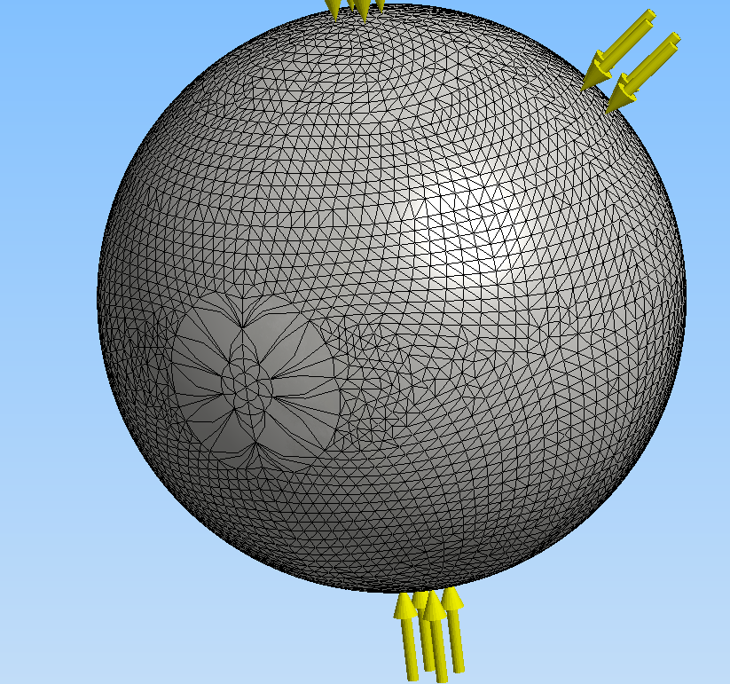

    <![CDATA[<strong>Autor:</strong> <a href="https://www.cadforum.cz/forum/member_profile.asp?PF=52969">cupikmen6</a><br /><strong>Předmět:</strong> 23252<br /><strong>Zasláno:</strong> 19.zář.2016 v 10:18<br /><br />Děkuji, bohužel ale nemám VIP účet.<div><br>Mohu se ještě zeptat - program nemůže vypočítat rovnoměrnou síť pro výpočet a po obou bocích duté koule vytváří tenhle paskvil. </div><div>&nbsp;</div><div>Mám podezření, že s tím nic neudělám, problém v programu.</div><div><img src="uploads/52969/koule_sit.png" height="771" width="823" border="0" /></div><span style="font-size:10px"><br /><br />Upravil cupikmen6 - 19.zář.2016 v 10:22</span>]]>

    <![CDATA[<strong>Autor:</strong> <a href="https://www.cadforum.cz/forum/member_profile.asp?PF=9">Vladimír Michl</a><br /><strong>Předmět:</strong> 23252<br /><strong>Zasláno:</strong> 14.zář.2016 v 09:10<br /><br />Můžete použít například postup z tipu<div><a href="http://www.cadforum.cz/cadforum/autodesk-inventor-pusobeni-tlaku-na-dutou-kouli-tip11092">http://www.cadforum.cz/cadforum/autodesk-inventor-pusobeni-tlaku-na-dutou-kouli-tip11092</a></div>]]>

    <![CDATA[<strong>Autor:</strong> <a href="https://www.cadforum.cz/forum/member_profile.asp?PF=52969">cupikmen6</a><br /><strong>Předmět:</strong> 23252<br /><strong>Zasláno:</strong> 13.zář.2016 v 15:41<br /><br />Dobrý den,<div>&nbsp;</div><div>Potřebuji změřit působení tlaku na ocelovou dutou kouli, bohužel nemohu, nebo nevím jak označit na kulovou plochu TLAK a další věc, jak samotnou kouli&nbsp;upevnit (o co?) PROBLÉM. </div>]]>
