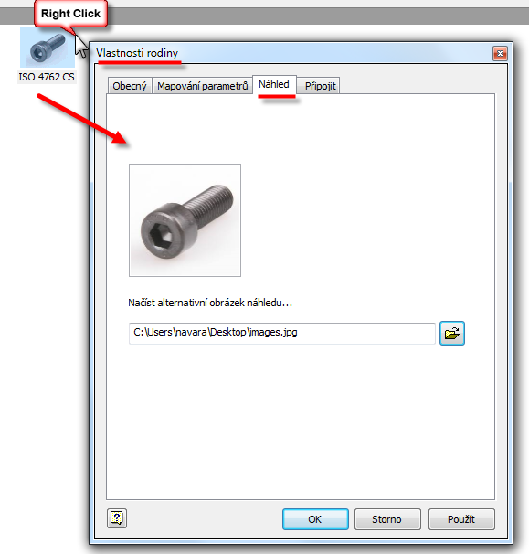

    <![CDATA[<strong>Autor:</strong> <a href="https://www.cadforum.cz/forum/member_profile.asp?PF=9996">Navara</a><br /><strong>Předmět:</strong> 23258<br /><strong>Zasláno:</strong> 16.zář.2016 v 09:54<br /><br />Ikony jsou součástí idcl souborů, ale na disku se vytváří cache. Jsou tam ikony, které si OC vyžádá.<div>najdete je zde:</div><div>C:\Users\<font color="#ff0000">&lt;UserName&gt;</font>\AppData\Local\Autodesk\Inventor <font color="#ff0000">XXXX</font>\Content Center\CMCache</div>]]>

   <title><![CDATA[obsahové centrum - ikona položky :  Zm&#283;na ikony je mo&#382;n&#225; pouze u...]]></title>
   <link>https://www.cadforum.cz/forum/forum_posts.asp?TID=23258&amp;PID=100518&amp;title=obsahove-centrum-ikona-polozky#100518</link>
   <description>
    <![CDATA[<strong>Autor:</strong> <a href="https://www.cadforum.cz/forum/member_profile.asp?PF=9996">Navara</a><br /><strong>Předmět:</strong> 23258<br /><strong>Zasláno:</strong> 15.zář.2016 v 13:56<br /><br />Změna ikony je možná pouze u uživatelských knihoven. Ta může vzniknout kopií existující knihovny.<div>V editaci rodiny je potom možné změnit ikonu za vlastní.</div><div>&nbsp;</div><div><img src="uploads/9996/15-9-2016_14-00-21.png" height="606" width="579" border="0" /></div><span style="font-size:10px"><br /><br />Upravil Navara - 15.zář.2016 v 14:01</span>]]>

  <item>
   <title><![CDATA[obsahové centrum - ikona položky : Zdrav&#237;m,n&#283;kde ve webin&#225;&#345;i nebo...]]></title>
   <link>https://www.cadforum.cz/forum/forum_posts.asp?TID=23258&amp;PID=100517&amp;title=obsahove-centrum-ikona-polozky#100517</link>
   <description>
    <![CDATA[<strong>Autor:</strong> <a href="https://www.cadforum.cz/forum/member_profile.asp?PF=55100">simunek</a><br /><strong>Předmět:</strong> 23258<br /><strong>Zasláno:</strong> 15.zář.2016 v 13:19<br /><br />Zdravím,<div><br></div><div>někde ve webináři nebo kde jsem viděl, že někdo měl ikony u určitých norem v obsahovém centru s barevným pozadím aby se vizuálně odlišili (předpokládám přednostně používané)</div><div><br></div><div>Přesně toto by se mi také hodilo.</div><div><br></div><div>Má prosím někdo zkušenost jak toto co nejelegantněji provést?&nbsp;</div><div>Bylo by skvělé kdyby byla i lepší cesta než každou ikonu (ani nevím kde jsou) "ručně" upravit v nějakém kreslícím programu.</div><div><br></div><div>Předem díky za rady&nbsp;<img src="https://www.cadforum.cz/forum/smileys/smiley2.gif" border="0" alt="Wink" title="Wink" /></div><div><br></div><div><br></div>]]>
