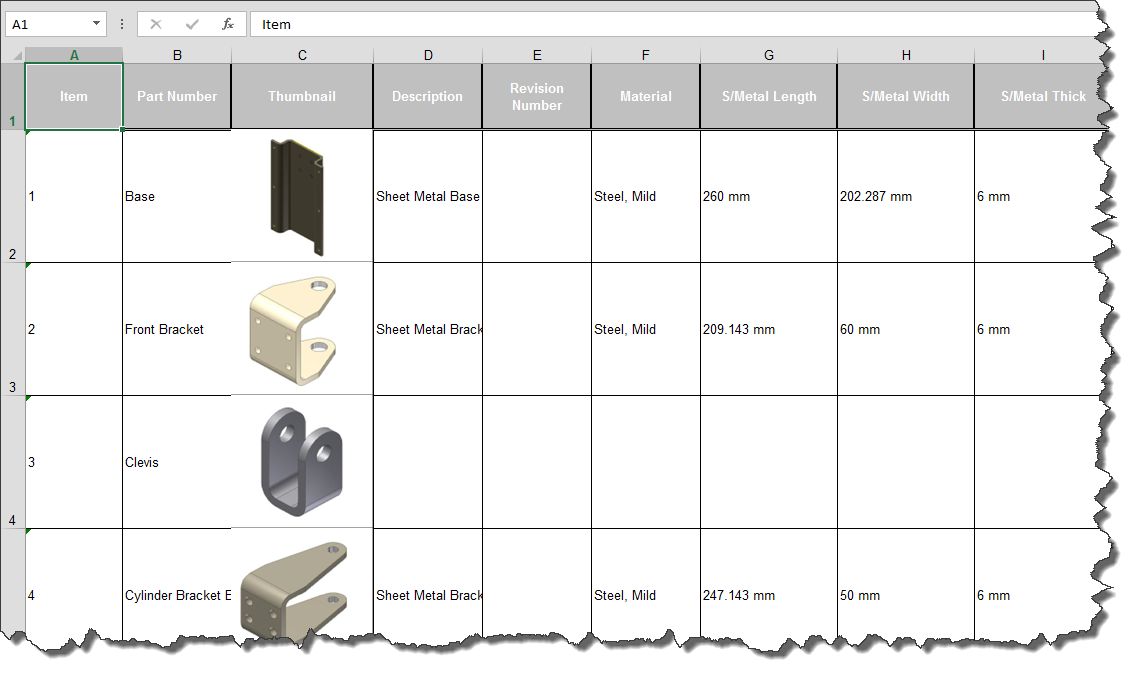

  <item>
   <title><![CDATA[Kusovník/rozpiska : Mysl&#237;m &#382;e nejde na&#269;&#237;st xml z Inventoru,...]]></title>
   <link>https://www.cadforum.cz/forum/forum_posts.asp?TID=23275&amp;PID=100582&amp;title=kusovnik-rozpiska#100582</link>
   <description>
    <![CDATA[<strong>Autor:</strong> <a href="https://www.cadforum.cz/forum/member_profile.asp?PF=428">MILKA</a><br /><strong>Předmět:</strong> 23275<br /><strong>Zasláno:</strong> 22.zář.2016 v 11:45<br /><br />Myslím že nejde načíst xml z Inventoru, musíte si to nastavit přímo v BOM aplikaci.<br>Až to budete mít vyzkoušené, tak si vytvořte soubor nastavení (jako zálohu).<br>Ještě upozornění, po uplynutí zkušební doby nejdou již sloupce upravovat/přidávat.<br>]]>
   </description>
   <pubDate>Thu, 22 Sep 2016 11:45:43 +0000</pubDate>
   <guid isPermaLink="true">https://www.cadforum.cz/forum/forum_posts.asp?TID=23275&amp;PID=100582&amp;title=kusovnik-rozpiska#100582</guid>
  </item> 

  <item>
   <title><![CDATA[Kusovník/rozpiska : BOM Tools je v&#253;born&#225; apka. M&#367;&#382;ete...]]></title>
   <link>https://www.cadforum.cz/forum/forum_posts.asp?TID=23275&amp;PID=100579&amp;title=kusovnik-rozpiska#100579</link>
   <description>
    <![CDATA[<strong>Autor:</strong> <a href="https://www.cadforum.cz/forum/member_profile.asp?PF=428">MILKA</a><br /><strong>Předmět:</strong> 23275<br /><strong>Zasláno:</strong> 22.zář.2016 v 10:38<br /><br />BOM Tools je výborná apka. Můžete jí používat i po 15 dnech, omezení je v exportu (100 řádků)<br>]]>
   </description>
   <pubDate>Thu, 22 Sep 2016 10:38:28 +0000</pubDate>
   <guid isPermaLink="true">https://www.cadforum.cz/forum/forum_posts.asp?TID=23275&amp;PID=100579&amp;title=kusovnik-rozpiska#100579</guid>
  </item> 
  <item>
   <title><![CDATA[Kusovník/rozpiska : To rie&#353;i t&#225;to aplik&#225;cia,ale je...]]></title>
   <link>https://www.cadforum.cz/forum/forum_posts.asp?TID=23275&amp;PID=100573&amp;title=kusovnik-rozpiska#100573</link>
   <description>
    <![CDATA[<strong>Autor:</strong> <a href="https://www.cadforum.cz/forum/member_profile.asp?PF=44188">cadman181</a><br /><strong>Předmět:</strong> 23275<br /><strong>Zasláno:</strong> 22.zář.2016 v 09:14<br /><br />To rieši táto aplikácia,ale je to len trial verzia na 15 dní.https://apps.autodesk.com/INVNTOR/cs/Detail/Index?id=7914512388428641963&amp;appLang=en&amp;os=Win32_64.<div><br></div><div><img src="uploads/44188/original_c2cd4361-bfd0-4330-8a17-05326e3959a1_BOM2.png" height="673" width="1137" border="0" /><br></div>]]>
   </description>
   <pubDate>Thu, 22 Sep 2016 09:14:33 +0000</pubDate>
   <guid isPermaLink="true">https://www.cadforum.cz/forum/forum_posts.asp?TID=23275&amp;PID=100573&amp;title=kusovnik-rozpiska#100573</guid>
