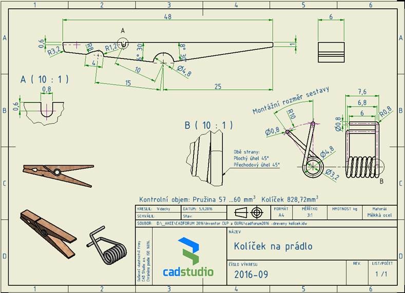

    <![CDATA[<strong>Autor:</strong> <a href="https://www.cadforum.cz/forum/member_profile.asp?PF=31582">Jiri.Dostal</a><br /><strong>Předmět:</strong> 23278<br /><strong>Zasláno:</strong> 23.zář.2016 v 13:37<br /><br /><font face="Times New Roman" size="3"></font><p style="margin: 0cm 2.25pt 0.75pt; line-height: normal;"><span lang="EN" style='color: black; font-family: "Times New Roman","serif"; font-size: 12pt; mso-fareast-font-family: "Times New Roman"; mso-ansi-: EN; mso-fareast-: CS;'>Můj postup modelovánívymyšlený "v klidu svého prostředí".<?: prefix = "o" ns = "urn:schemas-microsoft-com:office:office" /><o:p></o:p></span></p><font face="Times New Roman" size="3"></font><p style="margin: 0.75pt 2.25pt; line-height: normal;"><span lang="EN" style='color: black; font-family: "Times New Roman","serif"; font-size: 12pt; mso-fareast-font-family: "Times New Roman"; mso-ansi-: EN; mso-fareast-: CS;'>Na CAD Fóru&nbsp;jsemnepostupoval správně. I když se podařilo zadání splnit (díky rozsahu objemupružiny) zároveň s uplynutím času a menšími technickými komplikacemi (2 pádyInventoru).<o:p></o:p></span></p><font face="Times New Roman" size="3"></font><p style="margin: 0.75pt 2.25pt; line-height: normal;"><span lang="EN" style='color: black; font-family: "Times New Roman","serif"; font-size: 12pt; mso-fareast-font-family: "Times New Roman"; mso-ansi-: EN; mso-fareast-: CS;'>&nbsp;<o:p></o:p></span></p><font face="Times New Roman" size="3"></font><p style="margin: 0.75pt 2.25pt; line-height: normal;"></p><span lang="EN" style='color: black; font-family: "Times New Roman","serif"; font-size: 12pt; mso-fareast-font-family: "Times New Roman"; mso-ansi-: EN; mso-fareast-: CS;'><p style="margin: 0.75pt 2.25pt; line-height: normal;">Blahopřeji všem,kteří uspěli v časovém limitu a zejména vítězi <img src="https://www.cadforum.cz/forum/smileys/smiley42.gif" border="0" align="middle" /></p><div>&nbsp;</div></span><div>&nbsp;&#091;CAST&#093;https://knowledge.autodesk.com/support/inventor-products/learn-explore/caas/screencast/Main/Details/95f3c8df-e160-4513-b879-db14eac792dc.html&#091;/CAST&#093;</div><font face="Times New Roman" size="3"></font><p style="margin: 0.75pt 2.25pt 1.5pt; line-height: normal;">&nbsp;</p><span lang="EN" style='color: black; font-family: "Times New Roman","serif"; font-size: 12pt; mso-fareast-font-family: "Times New Roman"; mso-ansi-: EN; mso-fareast-: CS;'><p style="margin: 0.75pt 2.25pt 1.5pt; line-height: normal;"><a href="https://knowledge.autodesk.com/community/screencast/95f3c8df-e160-4513-b879-db14eac792dc" target="_blank" rel="nofollow">Video postupu</a></p><div>&nbsp;</div><div>&nbsp;</div></span><div><font face="Times New Roman" size="3"></font>&nbsp;</div><p style="margin: 0cm 0cm 10pt;"><o:p><font face="Calibri" size="3">&nbsp;</font></o:p></p><font face="Times New Roman" size="3"></font><span style="font-size:10px"><br /><br />Upravil Vladimír Michl - 23.zář.2016 v 16:30</span>]]>

    <![CDATA[<strong>Autor:</strong> <a href="https://www.cadforum.cz/forum/member_profile.asp?PF=9">Vladimír Michl</a><br /><strong>Předmět:</strong> 23278<br /><strong>Zasláno:</strong> 22.zář.2016 v 21:11<br /><br />Zde je zadání tak jak jej dostali účastníci InventorCupu. Vyzkoušejte si vaše modelovací postupy - možné řešení zveřejníme formou videa.<div></div><div><img src="uploads/9/inventorcup.jpg" height="571" width="789" border="0" /></div><div>&nbsp;</div><div><a href="uploads/9/cadforum2016_-dreveny_kolicek.pdf" target="_blank" rel="nofollow">uploads/9/cadforum2016_-dreveny_kolicek.pdf</a></div>]]>
