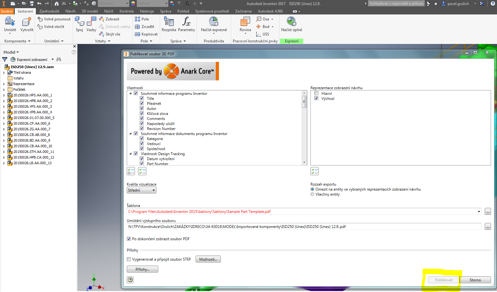

    <![CDATA[<strong>Autor:</strong> <a href="https://www.cadforum.cz/forum/member_profile.asp?PF=19798">howen</a><br /><strong>Předmět:</strong> 23280<br /><strong>Zasláno:</strong> 23.zář.2016 v 08:45<br /><br />Máte pravdu, zapomněl jsem změnit cestu k šablonám ze starého projektu.<div><br></div><div>Díky</div>]]>

    <![CDATA[<strong>Autor:</strong> <a href="https://www.cadforum.cz/forum/member_profile.asp?PF=60409">Petr Klimeš</a><br /><strong>Předmět:</strong> 23280<br /><strong>Zasláno:</strong> 23.zář.2016 v 07:39<br /><br />Dobrý den,<br><br>je v místě, kde máte složku "Šablony" k dispozici 3D PDF šablona "Sample Part Template.pdf" ?]]>

    <![CDATA[<strong>Autor:</strong> <a href="https://www.cadforum.cz/forum/member_profile.asp?PF=19798">howen</a><br /><strong>Předmět:</strong> 23280<br /><strong>Zasláno:</strong> 23.zář.2016 v 07:31<br /><br />Zdravím,<div><br></div><div>V inventoru 2017 zkouším publikovat 3D PDF, ale nejde zmáčknou tlačítko publikovat.</div><div>Poradí někdo kde je problém?</div><div><br></div><div><br></div><div><img src="uploads/19798/3dpdf.PNG" height="930" width="1580" border="0" /></div>]]>
