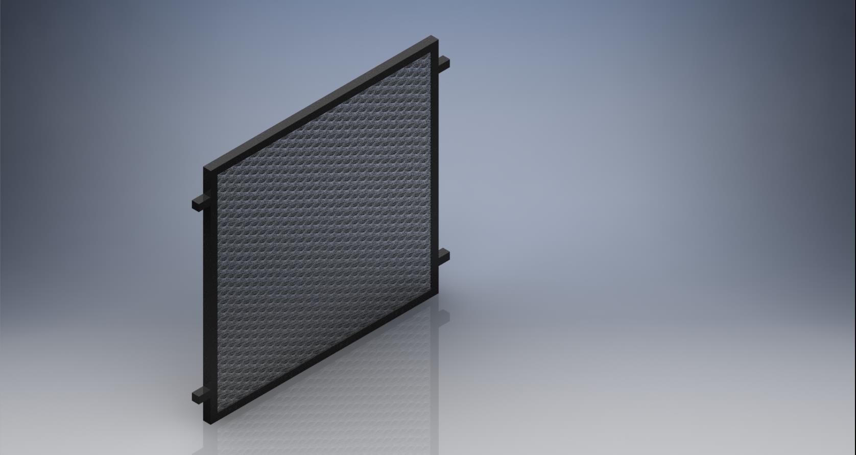

    <![CDATA[<strong>Autor:</strong> <a href="https://www.cadforum.cz/forum/member_profile.asp?PF=9996">Navara</a><br /><strong>Předmět:</strong> 23283<br /><strong>Zasláno:</strong> 26.zář.2016 v 21:34<br /><br />To vaše vypadá jako z renderu. Tam ta moje jednoduchá textura možná nestačí. Zkuste to udělat jenom jako standardní stínovaný pohled.]]>

    <![CDATA[<strong>Autor:</strong> <a href="https://www.cadforum.cz/forum/member_profile.asp?PF=69659">benzala</a><br /><strong>Předmět:</strong> 23283<br /><strong>Zasláno:</strong> 26.zář.2016 v 19:10<br /><br />Proč ten váš vypadá jako tahokov a muj ne?Ale jinak díky<div><br></div>]]>

    <![CDATA[<strong>Autor:</strong> <a href="https://www.cadforum.cz/forum/member_profile.asp?PF=69659">benzala</a><br /><strong>Předmět:</strong> 23283<br /><strong>Zasláno:</strong> 26.zář.2016 v 19:09<br /><br /><img src="uploads/69659/Sestava1.jpg" height="891" width="1676" border="0" />]]>

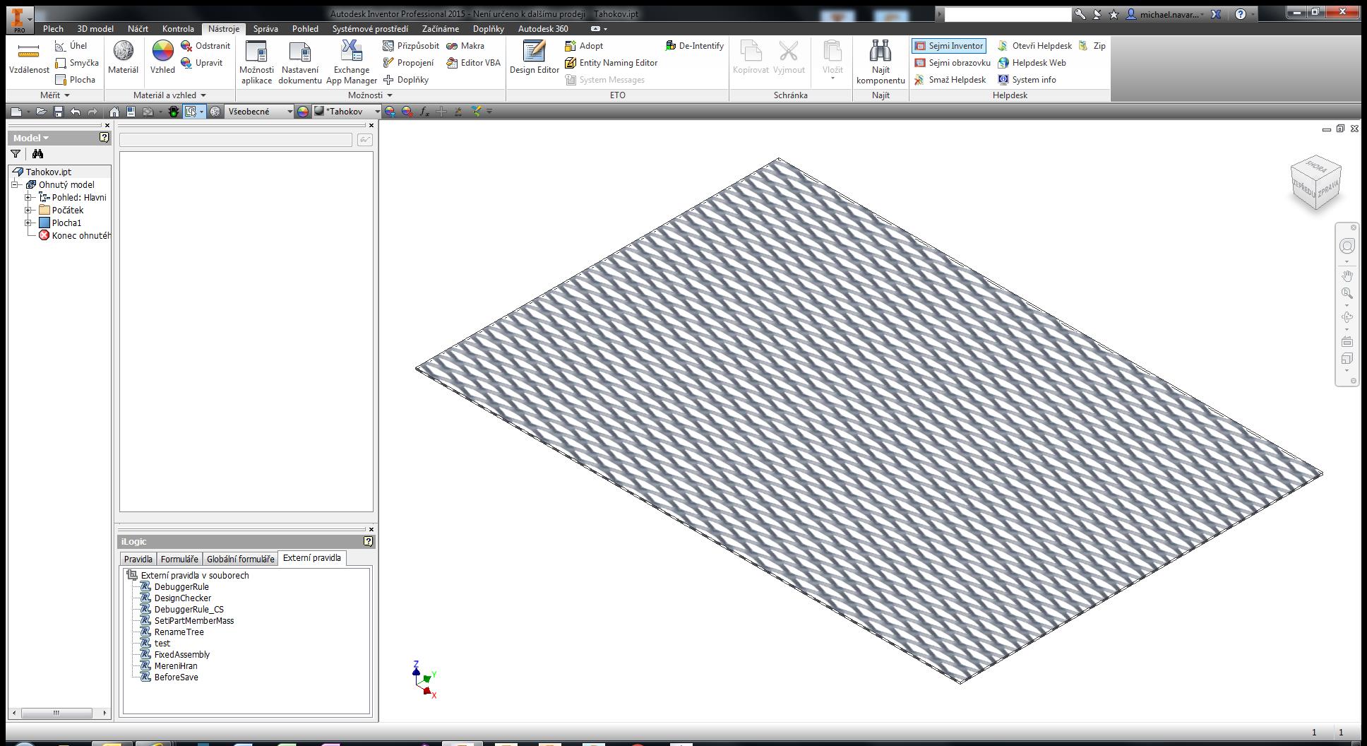

    <![CDATA[<strong>Autor:</strong> <a href="https://www.cadforum.cz/forum/member_profile.asp?PF=9996">Navara</a><br /><strong>Předmět:</strong> 23283<br /><strong>Zasláno:</strong> 26.zář.2016 v 10:40<br /><br />Neuvědomil jsem si, že se textura nevložila do souboru<div><a href="uploads/9996/Tahokov.zip" target="_blank" rel="nofollow">uploads/9996/Tahokov.zip</a></div><div>&nbsp;</div><div>&nbsp;</div><div><img src="uploads/9996/Screen_000.jpg" height="1056" width="1936" border="0" /></div>]]>

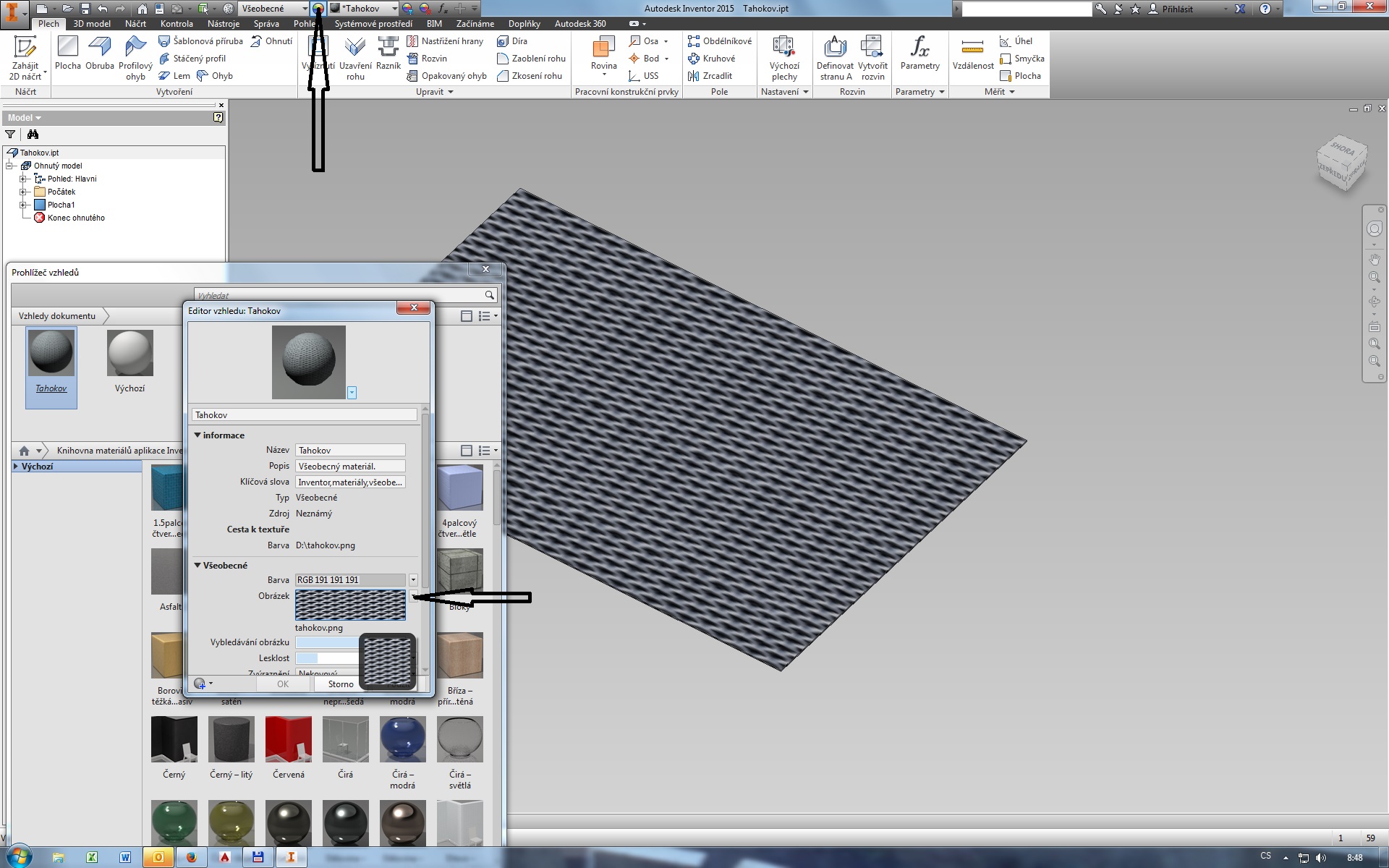

    <![CDATA[<strong>Autor:</strong> <a href="https://www.cadforum.cz/forum/member_profile.asp?PF=14067">raspi</a><br /><strong>Předmět:</strong> 23283<br /><strong>Zasláno:</strong> 26.zář.2016 v 09:01<br /><br />Je potřeba upravit vlastnosti vzhledu materiálu "Tahokov" tak, že se ten obrázek s reliéfem tahokovu vloží do příslušného vzhledu materiálu, resp. zadává se tam cesta k němu. <br><br><img src="uploads/14067/Tahokov_screen.jpg" height="1200" width="1920" border="0" /><br>]]>

    <![CDATA[<strong>Autor:</strong> <a href="https://www.cadforum.cz/forum/member_profile.asp?PF=69659">benzala</a><br /><strong>Předmět:</strong> 23283<br /><strong>Zasláno:</strong> 25.zář.2016 v 23:06<br /><br />To je asi pravda. Stáhnul jsem si jeden tahokov z crabcad.com a je to peklo,jak to zatěžuje.Otevřel jsem váš soubor,ale textura nikde.Už jsem to zkoušel přenastavit ale moc se mi to nelíbí.Můžete poslat scren s nastavením?Zadal jsem plechovou mřížku a testuji velikost vzorku.Ale jinak to asi nepujde. Dík za info]]>

    <![CDATA[<strong>Autor:</strong> <a href="https://www.cadforum.cz/forum/member_profile.asp?PF=9996">Navara</a><br /><strong>Předmět:</strong> 23283<br /><strong>Zasláno:</strong> 25.zář.2016 v 22:02<br /><br />Dělat reálný model tahokovu je cesta do pekel. Na to by byl potřeba opravdu silný HW. Lepší je to udělat texturou.<div></div><div>Zkusil jsem to udělat z toho vašeho náhledu.</div><div>&nbsp;</div><div><a href="uploads/9996/Tahokov.ipt" target="_blank" rel="nofollow">uploads/9996/Tahokov.ipt</a></div>]]>
