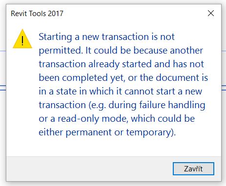

    <![CDATA[<strong>Autor:</strong> <a href="https://www.cadforum.cz/forum/member_profile.asp?PF=74">Peter Jirat</a><br /><strong>Předmět:</strong> 23285<br /><strong>Zasláno:</strong> 17.říj.2016 v 11:15<br /><br />Nevymizelo, teď se to objevuje na 2017 CSY i na ENU verzi. Stačí doplněk vypnout a znovu zapnout, kliknout na Doors v doplňku, dojde k zápisu parametru a jeho hodnoty a pak to už funguje. Zřejmě kolize dvou doplňků...<span style="font-size:10px"><br /><br />Upravil Peter Jirat - 17.říj.2016 v 11:19</span>]]>

    <![CDATA[<strong>Autor:</strong> <a href="https://www.cadforum.cz/forum/member_profile.asp?PF=74">Peter Jirat</a><br /><strong>Předmět:</strong> 23285<br /><strong>Zasláno:</strong> 14.říj.2016 v 18:13<br /><br />Po instalaci 2017.1 to vymizelo...&nbsp;]]>

    <![CDATA[<strong>Autor:</strong> <a href="https://www.cadforum.cz/forum/member_profile.asp?PF=74">Peter Jirat</a><br /><strong>Předmět:</strong> 23285<br /><strong>Zasláno:</strong> 06.říj.2016 v 14:02<br /><br />Tak i po aktivaci RT+ se to objevuje, ale pouze na ENU verzi, kde ovšem ten doplněk nechce fungovat. Na CSY verzi to funguje. Pokud uložím model v CSY verzi a otevřu v ENU verzi, tak dveře nemění svůj parametr při změně otevírání dveří - doplněk se nespustí.]]>

    <![CDATA[<strong>Autor:</strong> <a href="https://www.cadforum.cz/forum/member_profile.asp?PF=74">Peter Jirat</a><br /><strong>Předmět:</strong> 23285<br /><strong>Zasláno:</strong> 26.zář.2016 v 08:37<br /><br />Ne, dělá to na jakémkoli projektu, i jen z default šablony Architectural, nakreslím zeď, vložím dveře a hláška je na světě. RT+2017 zatím jsou jen v trial módu, ale to by snad nemělo vadit.<div>Z jiných aplikací tam mám jen Roombook, jinak jen to, co k tomu dává Autodesk.</div>]]>
   </description>

    <![CDATA[<strong>Autor:</strong> <a href="https://www.cadforum.cz/forum/member_profile.asp?PF=45">statecny</a><br /><strong>Předmět:</strong> 23285<br /><strong>Zasláno:</strong> 25.zář.2016 v 21:36<br /><br />Pokud se hláška zobrazuje jen u konkrétního projektu, můžete nám ho prosím poslat přes helpdesk? Kolegové programátoři se podívají, kde je chyba.]]>

    <![CDATA[<strong>Autor:</strong> <a href="https://www.cadforum.cz/forum/member_profile.asp?PF=74">Peter Jirat</a><br /><strong>Předmět:</strong> 23285<br /><strong>Zasláno:</strong> 25.zář.2016 v 20:38<br /><br />Pokud si v R2017 pustím v RevitTools rozpoznávání otevírání dveří, tak mi to háže tuto hlášku:<div><br></div><div><img src="uploads/74/RT2017.JPG" height="382" width="463" border="0" /><br></div><div><br></div><div>S vypnutým doplňkem to nedělá.</div><div><br></div>]]>
