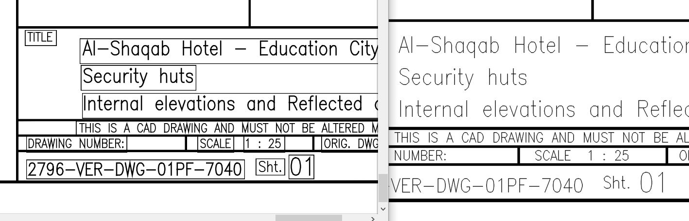

    <![CDATA[<strong>Autor:</strong> <a href="https://www.cadforum.cz/forum/member_profile.asp?PF=9">Vladimír Michl</a><br /><strong>Předmět:</strong> 23288<br /><strong>Zasláno:</strong> 26.zář.2016 v 12:46<br /><br />Dá se vypnout i v AutoCADu:<div><a href="http://www.cadforum.cz/cadforum/pdf-publikovane-z-autocadu-2016-maji-kolem-textu-obdelnicky-tip10513">http://www.cadforum.cz/cadforum/pdf-publikovane-z-autocadu-2016-maji-kolem-textu-obdelnicky-tip10513</a></div>]]>

    <![CDATA[<strong>Autor:</strong> <a href="https://www.cadforum.cz/forum/member_profile.asp?PF=10604">maiklss</a><br /><strong>Předmět:</strong> 23288<br /><strong>Zasláno:</strong> 26.zář.2016 v 12:41<br /><br /> Mě se to zobrazuje ale vymažu všechny jednim označením v prohlížeči PDF Fox reader.<div><br></div>]]>

    <![CDATA[<strong>Autor:</strong> <a href="https://www.cadforum.cz/forum/member_profile.asp?PF=74">Peter Jirat</a><br /><strong>Předmět:</strong> 23288<br /><strong>Zasláno:</strong> 26.zář.2016 v 11:37<br /><br />JJ, jsou to jakoby "komentáře", dají se vypnout i v té prohlížečce, v tisku se nezobrazí.]]>

    <![CDATA[<strong>Autor:</strong> <a href="https://www.cadforum.cz/forum/member_profile.asp?PF=1753">splonk</a><br /><strong>Předmět:</strong> 23288<br /><strong>Zasláno:</strong> 26.zář.2016 v 11:32<br /><br />DD,<div>zkuste se prosim podivat tady:</div><div><br></div><div><a href="https://knowledge.autodesk.com/support/autocad/troubleshooting/caas/sfdcarticles/sfdcarticles/PDF-created-from-AutoCAD-shows-frames-around-text-in-PDF-viewer.html" target="_blank" rel="nofollow">https://knowledge.autodesk.com/support/autocad/troubleshooting/caas/sfdcarticles/sfdcarticles/PDF-created-from-AutoCAD-shows-frames-around-text-in-PDF-viewer.html</a></div><div><br></div>]]>

    <![CDATA[<strong>Autor:</strong> <a href="https://www.cadforum.cz/forum/member_profile.asp?PF=74">Peter Jirat</a><br /><strong>Předmět:</strong> 23288<br /><strong>Zasláno:</strong> 26.zář.2016 v 11:30<br /><br />Je to zřejmě prohlížečkou PDF, používáme XChange-Viewer a tam se to zobrazuje, v jiných nikoli. Takže to tentokráte není chybou Autodesku...]]>

    <![CDATA[<strong>Autor:</strong> <a href="https://www.cadforum.cz/forum/member_profile.asp?PF=74">Peter Jirat</a><br /><strong>Předmět:</strong> 23288<br /><strong>Zasláno:</strong> 26.zář.2016 v 11:22<br /><br />Zdravím, pokud vyexportuji výkres z acad2017 pomocí DWGtoPDF, tak všechny texty v rozvržení jsou ohraničené:<div><img src="uploads/74/PDF1.JPG" height="456" width="1418" border="0" /><br></div><div><br></div><div>což je nežádoucí, jak se to dá vypnout?</div><div><br></div><div>Díky</div>]]>
