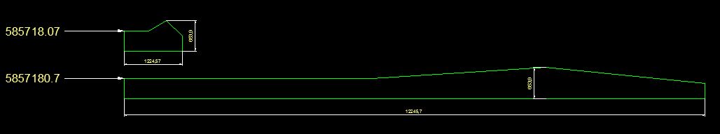

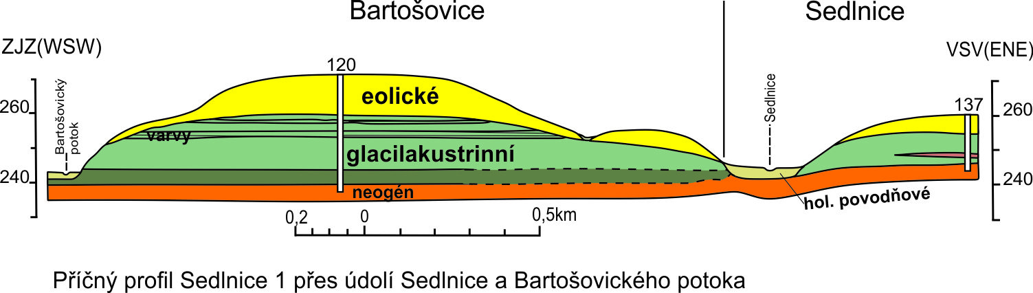

    <![CDATA[<strong>Autor:</strong> <a href="https://www.cadforum.cz/forum/member_profile.asp?PF=2196">Ondřej Urban</a><br /><strong>Předmět:</strong> 23295<br /><strong>Zasláno:</strong> 27.zář.2016 v 16:53<br /><br />Dobrý den,<div>je to opravdu jen o posunu desetinné čárky, pokud máte poměry v 10x.</div><div>Pokud to je např. po 5 je to nutné přenásobit / podělit.</div><div>&nbsp;</div><div><img src="uploads/2196/nestejne_meritko_2016-09-27_16-49-33.JPG" height="192" width="1028" border="0" /></div><div>&nbsp;</div><div><a href="uploads/2196/nestejne_meritko.dwg" target="_blank" rel="nofollow">uploads/2196/nestejne_meritko.dwg</a></div><div>&nbsp;</div><div>pro automatický výpis plochy do textu a jde i přepočet tak doporučím Farea:</div><div><a href="http://www.cadforum.cz/cadforum/download.asp?file=farea&amp;sort=">http://www.cadforum.cz/cadforum/download.asp?file=farea&amp;sort=</a></div><div>&nbsp;</div><div>Pěkný den</div>]]>

    <![CDATA[<strong>Autor:</strong> <a href="https://www.cadforum.cz/forum/member_profile.asp?PF=53727">lch</a><br /><strong>Předmět:</strong> 23295<br /><strong>Zasláno:</strong> 27.zář.2016 v 16:38<br /><br />Otázka je, jestli jste to Seussi chtěl dělat v AutoCADu a jestli to s ním umíte? AutoCAD zobrazuje ve Vlastnostech i plochu uzavřené křivky. Jen na ni ukážete. Předpokládal jsem, že tak znělo zadání - jak to udělat v CADu (a v rámci tohoto fóra nejspíše v AutoCADu). Jak nakreslit či vytvořit uzavřenou křivku, vytvořit blok atp. najdete v návodech, změna měřítka jen v jedné ose je nejsnazší opět ve Vlastnostech.]]>

    <![CDATA[<strong>Autor:</strong> <a href="https://www.cadforum.cz/forum/member_profile.asp?PF=68512">Seuss</a><br /><strong>Předmět:</strong> 23295<br /><strong>Zasláno:</strong> 27.zář.2016 v 15:25<br /><br />Právě bych raději jestli není něco co už s tímto pracovat umí, mám stovky vektorových profilů u kterých potřebuji zjistit plochu každého z objektů. Ve škole mám přístup ke spoustě programů, jen nevím který to umí a se kterým se naučit.]]>

    <![CDATA[<strong>Autor:</strong> <a href="https://www.cadforum.cz/forum/member_profile.asp?PF=9">Vladimír Michl</a><br /><strong>Předmět:</strong> 23295<br /><strong>Zasláno:</strong> 27.zář.2016 v 14:30<br /><br />Plocha u objektů s nestejnoměrným měřítkem je zajímavý matematický problém (tipnul bych že to bude jen "děleno měřítkem" v dané ose), ale co měl kolega na mysli je načtení do AutoCADu ve formě bloku, znormalizování měřítka na 1:1 a výpočet plochy už v normálním měřítku.]]>

    <![CDATA[<strong>Autor:</strong> <a href="https://www.cadforum.cz/forum/member_profile.asp?PF=53727">lch</a><br /><strong>Předmět:</strong> 23295<br /><strong>Zasláno:</strong> 27.zář.2016 v 12:48<br /><br />Udělal bych si z toho blok. Tomu bych změnil měřítko v odpovídající ose a následně jej rozbil. Pokud tam už jsou uzavřené plochy, ze kterých lze plochu odečíst, odečetl bych jejich hodnotu. Pokud ne, požadovanou plochu bych ohraničil uzavřenou křivkou a vyčetl si její plochu.]]>

    <![CDATA[<strong>Autor:</strong> <a href="https://www.cadforum.cz/forum/member_profile.asp?PF=68512">Seuss</a><br /><strong>Předmět:</strong> 23295<br /><strong>Zasláno:</strong> 27.zář.2016 v 12:04<br /><br />Dobrý den,&nbsp;<div><br></div><div>mohl by mi někdo poradit nebo nasměrovat jak a čím dostat obsah z vektorových ploch?<div><br></div><div>Přikládám jeden obrázek vyexportovaný z corelu, mám rozdílné vertikální (m) a horizontální (km) měřítko a tak jestli není nějaký program, nebo jen utilita která by s tímto dokázala pracovat a vypočítala mi plochu.</div><div><br></div><div>Děkuji</div><div><br></div><div><br></div><div><br><div><br></div><div><img src="uploads/68512/Sedlnice.jpg" height="426" width="1503" border="0" /><br></div></div></div>]]>
