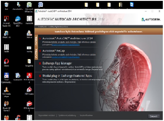

  <item>
   <title><![CDATA[instalace Autocadu Architecture :  Pro Win10 je nejjist&#283;j&#353;&#237; pou&#382;&#237;t...]]></title>
   <link>https://www.cadforum.cz/forum/forum_posts.asp?TID=23312&amp;PID=100701&amp;title=instalace-autocadu-architecture#100701</link>
   <description>
    <![CDATA[<strong>Autor:</strong> <a href="https://www.cadforum.cz/forum/member_profile.asp?PF=9">Vladimír Michl</a><br /><strong>Předmět:</strong> 23312<br /><strong>Zasláno:</strong> 30.zář.2016 v 09:16<br /><br />Pro Win10 je nejjistější použít aktuální verzi - tedy 2017 SP1, ale problém může být způsoben i nedostatečnými právy, antivirem, plnou složkou TEMP a dalšími vlivy.]]>
   </description>
   <pubDate>Fri, 30 Sep 2016 09:16:44 +0000</pubDate>
   <guid isPermaLink="true">https://www.cadforum.cz/forum/forum_posts.asp?TID=23312&amp;PID=100701&amp;title=instalace-autocadu-architecture#100701</guid>
  </item> 
  <item>
   <title><![CDATA[instalace Autocadu Architecture : Dobry den,pan Michl ma pravdu,...]]></title>
   <link>https://www.cadforum.cz/forum/forum_posts.asp?TID=23312&amp;PID=100700&amp;title=instalace-autocadu-architecture#100700</link>
   <description>
    <![CDATA[<strong>Autor:</strong> <a href="https://www.cadforum.cz/forum/member_profile.asp?PF=1753">splonk</a><br /><strong>Předmět:</strong> 23312<br /><strong>Zasláno:</strong> 30.zář.2016 v 09:00<br /><br />Dobry den,<div>pan Michl ma pravdu, z prilozeneho obrazku to vypada na win10.</div><div>Mne se ale instalace ACA 2014 (eng) na win 10 x64 podarila v pohode... a to na vice ruznich strojich...?! A zatim (vicemene) funguji v poradku... Parvda ale je, ze kdyz narazim(e) na neco co se chova nestandardtne tak clovek nevi, zda chybu hledat v samotne aplikaci, nebo ve vyse zminene nekompatibilite... Ale i to ma sva reseni... :)</div><div><br></div><div>Alence bych doporucil totez co pan Michl... instalovat aktualni verzi ACA...</div><div>A pokud z nejakych duvodu lpi na verzi 2014 (nap jako ja, kvuli kompatibilite nekterych utilit a addinu) tak bych mozna doporucil onen error z logu zadat do Googlu a dostanete se treba na stranku:</div><div><a href="http://forums.autodesk.com/t5/installati&#111;n-licensing/some-products-fail-to-install-result-1603/td-p/3382347" target="_blank" rel="nofollow">http://forums.autodesk.com/t5/installation-licensing/some-products-fail-to-install-result-1603/td-p/3382347</a><br></div><div>kde se o tomuto neco pise... Pak je tam stranka dalsi a dalsi... proste je to cena za to, ze my, obycejni smrtelnici chceme byt chitrejsi ne Microsoft (Autodesk!?)...:-)</div><div><br></div><div>Ale jeste nez zacnete bych doporucil par "zakladnich pravidel" ktere je dobre pouzivat pri instalaci jakehokoliv produktu.... Cituji ze vyse vlozeneho odkazu:</div><div><div><ol><li>&nbsp;<u>Always install from the local hard drive and not media (i.e. not DVD or USB)</u><br>... a ne ze sitoveho disku :)</li><li>&nbsp;Always install as local administrator or user with local administrator privileges</li><li>&nbsp;Always have UAC disabled</li><li>&nbsp;Always temporarily disable real-time anti-virus and end-point protection</li><li>&nbsp;<u>Never include a service pack during the installation<br>... ten si doinstalujte dodatecne!</u></li></ol><div>Tak hodne stesti a dejte vedet, jak jste dopadla</div></div></div><div>JASponza</div>]]>
   </description>
   <pubDate>Fri, 30 Sep 2016 09:00:42 +0000</pubDate>
   <guid isPermaLink="true">https://www.cadforum.cz/forum/forum_posts.asp?TID=23312&amp;PID=100700&amp;title=instalace-autocadu-architecture#100700</guid>
  </item> 
  <item>
   <title><![CDATA[instalace Autocadu Architecture : Bohu&#382;el ne, to vygenerovalo to...]]></title>
   <link>https://www.cadforum.cz/forum/forum_posts.asp?TID=23312&amp;PID=100699&amp;title=instalace-autocadu-architecture#100699</link>
   <description>
    <![CDATA[<strong>Autor:</strong> <a href="https://www.cadforum.cz/forum/member_profile.asp?PF=33826">alebaci</a><br /><strong>Předmět:</strong> 23312<br /><strong>Zasláno:</strong> 30.zář.2016 v 08:49<br /><br />Bohužel ne, to vygenerovalo toto:<div><div>2016/9/30:08:43:55<span ="Apple-tab-span" style="white-space:pre">	</span>Alenka<span ="Apple-tab-span" style="white-space:pre">	</span>ALENKOMP<span ="Apple-tab-span" style="white-space:pre">	</span>=== Setup started on ALENKOMP by Alenka ===</div><div>2016/9/30:08:43:55<span ="Apple-tab-span" style="white-space:pre">	</span>Alenka<span ="Apple-tab-span" style="white-space:pre">	</span>ALENKOMP<span ="Apple-tab-span" style="white-space:pre">	</span>Path_Length: 154</div><div>2016/9/30:08:43:55<span ="Apple-tab-span" style="white-space:pre">	</span>Alenka<span ="Apple-tab-span" style="white-space:pre">	</span>ALENKOMP<span ="Apple-tab-span" style="white-space:pre">	</span>Current Directory C:\Autodesk\AutoCAD_Architecture_2016_Czech_Win_64bit_dlm</div><div>2016/9/30:08:43:55<span ="Apple-tab-span" style="white-space:pre">	</span>Alenka<span ="Apple-tab-span" style="white-space:pre">	</span>ALENKOMP<span ="Apple-tab-span" style="white-space:pre">	</span>Launch&nbsp;</div><div>2016/9/30:08:43:55<span ="Apple-tab-span" style="white-space:pre">	</span>Alenka<span ="Apple-tab-span" style="white-space:pre">	</span>ALENKOMP<span ="Apple-tab-span" style="white-space:pre">	</span>CommandLine<span ="Apple-tab-span" style="white-space:pre">			</span></div><div>2016/9/30:08:43:55<span ="Apple-tab-span" style="white-space:pre">	</span>Alenka<span ="Apple-tab-span" style="white-space:pre">	</span>ALENKOMP<span ="Apple-tab-span" style="white-space:pre">	</span>Path_Length: 154</div><div>2016/9/30:08:43:55<span ="Apple-tab-span" style="white-space:pre">	</span>Alenka<span ="Apple-tab-span" style="white-space:pre">	</span>ALENKOMP<span ="Apple-tab-span" style="white-space:pre">	</span>Current Directory C:\Users\Alenka\AppData\Local\Temp\_AIA3DD.tmp</div><div>2016/9/30:08:44:44<span ="Apple-tab-span" style="white-space:pre">	</span>Alenka<span ="Apple-tab-span" style="white-space:pre">	</span>ALENKOMP<span ="Apple-tab-span" style="white-space:pre">	</span>=== Setup ended ===</div><div><br></div><div>2016/9/30:08:44:03<span ="Apple-tab-span" style="white-space:pre">	</span>Alenka<span ="Apple-tab-span" style="white-space:pre">	</span>ALENKOMP<span ="Apple-tab-span" style="white-space:pre">	</span>=== Setup started on ALENKOMP by Alenka ===</div><div>2016/9/30:08:44:03<span ="Apple-tab-span" style="white-space:pre">	</span>Alenka<span ="Apple-tab-span" style="white-space:pre">	</span>ALENKOMP<span ="Apple-tab-span" style="white-space:pre">	</span>Path_Length: 154</div><div>2016/9/30:08:44:03<span ="Apple-tab-span" style="white-space:pre">	</span>Alenka<span ="Apple-tab-span" style="white-space:pre">	</span>ALENKOMP<span ="Apple-tab-span" style="white-space:pre">	</span>Current Directory C:\Users\Alenka\AppData\Local\Temp\_AIA3DD.tmp</div><div>2016/9/30:08:44:03<span ="Apple-tab-span" style="white-space:pre">	</span>Alenka<span ="Apple-tab-span" style="white-space:pre">	</span>ALENKOMP<span ="Apple-tab-span" style="white-space:pre">	</span>Launch&nbsp;</div><div>2016/9/30:08:44:08<span ="Apple-tab-span" style="white-space:pre">	</span>Alenka<span ="Apple-tab-span" style="white-space:pre">	</span>ALENKOMP<span ="Apple-tab-span" style="white-space:pre">	</span>Install<span ="Apple-tab-span" style="white-space:pre">	</span>CustomCallback<span ="Apple-tab-span" style="white-space:pre">	</span>Info<span ="Apple-tab-span" style="white-space:pre">	</span>Invoking custom callback for details: &#091;SETUP&#093; CB_FUNC=CustomPlatformCheck CB_SOURCE=C:\Users\Alenka\AppData\Local\Temp\_AIA3DD.tmp\Setup\AcSetup.dll</div><div>2016/9/30:08:44:08<span ="Apple-tab-span" style="white-space:pre">	</span>Alenka<span ="Apple-tab-span" style="white-space:pre">	</span>ALENKOMP<span ="Apple-tab-span" style="white-space:pre">	</span>Install<span ="Apple-tab-span" style="white-space:pre">	</span>CustomCallback<span ="Apple-tab-span" style="white-space:pre">	</span>Info<span ="Apple-tab-span" style="white-space:pre">	</span>Custom callback response: Status=0 SUCCECSS Title= Message= URLTitle= URLLink=</div><div>2016/9/30:08:44:28<span ="Apple-tab-span" style="white-space:pre">	</span>Alenka<span ="Apple-tab-span" style="white-space:pre">	</span>ALENKOMP<span ="Apple-tab-span" style="white-space:pre">	</span>PageOpen<span ="Apple-tab-span" style="white-space:pre">	</span>LaunchDialog<span ="Apple-tab-span" style="white-space:pre">		</span></div><div>2016/9/30:08:47:56<span ="Apple-tab-span" style="white-space:pre">	</span>Alenka<span ="Apple-tab-span" style="white-space:pre">	</span>ALENKOMP<span ="Apple-tab-span" style="white-space:pre">	</span>PageOpen<span ="Apple-tab-span" style="white-space:pre">	</span>LicenseDialog<span ="Apple-tab-span" style="white-space:pre">		</span></div><div>2016/9/30:08:48:07<span ="Apple-tab-span" style="white-space:pre">	</span>Alenka<span ="Apple-tab-span" style="white-space:pre">	</span>ALENKOMP<span ="Apple-tab-span" style="white-space:pre">	</span>PageOpen<span ="Apple-tab-span" style="white-space:pre">	</span>ProductInfoDialog<span ="Apple-tab-span" style="white-space:pre">		</span></div><div>2016/9/30:08:48:32<span ="Apple-tab-span" style="white-space:pre">	</span>Alenka<span ="Apple-tab-span" style="white-space:pre">	</span>ALENKOMP<span ="Apple-tab-span" style="white-space:pre">	</span>PageOpen<span ="Apple-tab-span" style="white-space:pre">	</span>ProductSelectionDialog2<span ="Apple-tab-span" style="white-space:pre">		</span></div><div>2016/9/30:08:48:38<span ="Apple-tab-span" style="white-space:pre">	</span>Alenka<span ="Apple-tab-span" style="white-space:pre">	</span>ALENKOMP<span ="Apple-tab-span" style="white-space:pre">	</span>PageOpen<span ="Apple-tab-span" style="white-space:pre">	</span>FullProgressDialog<span ="Apple-tab-span" style="white-space:pre">		</span></div><div>2016/9/30:08:48:38<span ="Apple-tab-span" style="white-space:pre">	</span>Alenka<span ="Apple-tab-span" style="white-space:pre">	</span>ALENKOMP<span ="Apple-tab-span" style="white-space:pre">	</span>Installing Microsoft Visual C++ 2010 SP1 Redistributable (x86): "C:\Autodesk\AutoCAD_Architecture_2016_Czech_Win_64bit_dlm\3rdParty\x86\VCRedist\2010SP1\vcredist_x86.exe" /q /norestart /l C:\Users\Alenka\AppData\Local\Temp\vcredist_x86_2010.log</div><div>2016/9/30:08:48:47<span ="Apple-tab-span" style="white-space:pre">	</span>Alenka<span ="Apple-tab-span" style="white-space:pre">	</span>ALENKOMP<span ="Apple-tab-span" style="white-space:pre">	</span>Install<span ="Apple-tab-span" style="white-space:pre">	</span>Microsoft Visual C++ 2010 SP1 Redistributable (x86)<span ="Apple-tab-span" style="white-space:pre">	</span>Failed<span ="Apple-tab-span" style="white-space:pre">	</span>Installation aborted, Result=1603</div></div>]]>
   </description>
   <pubDate>Fri, 30 Sep 2016 08:49:49 +0000</pubDate>
   <guid isPermaLink="true">https://www.cadforum.cz/forum/forum_posts.asp?TID=23312&amp;PID=100699&amp;title=instalace-autocadu-architecture#100699</guid>
  </item> 
  <item>
   <title><![CDATA[instalace Autocadu Architecture :  Nen&#237; to n&#225;hodou ve Windows 10?...]]></title>
   <link>https://www.cadforum.cz/forum/forum_posts.asp?TID=23312&amp;PID=100697&amp;title=instalace-autocadu-architecture#100697</link>
   <description>
    <![CDATA[<strong>Autor:</strong> <a href="https://www.cadforum.cz/forum/member_profile.asp?PF=9">Vladimír Michl</a><br /><strong>Předmět:</strong> 23312<br /><strong>Zasláno:</strong> 30.zář.2016 v 08:24<br /><br />Není to náhodou ve Windows 10? Staré verze 2014 s ním nejsou kompatibilní.]]>
   </description>
   <pubDate>Fri, 30 Sep 2016 08:24:21 +0000</pubDate>
   <guid isPermaLink="true">https://www.cadforum.cz/forum/forum_posts.asp?TID=23312&amp;PID=100697&amp;title=instalace-autocadu-architecture#100697</guid>
  </item> 
  <item>
   <title><![CDATA[instalace Autocadu Architecture : Zdrav&#237;m!Nejde mi instalovat Autocad...]]></title>
   <link>https://www.cadforum.cz/forum/forum_posts.asp?TID=23312&amp;PID=100696&amp;title=instalace-autocadu-architecture#100696</link>
   <description>
    <![CDATA[<strong>Autor:</strong> <a href="https://www.cadforum.cz/forum/member_profile.asp?PF=33826">alebaci</a><br /><strong>Předmět:</strong> 23312<br /><strong>Zasláno:</strong> 30.zář.2016 v 08:02<br /><br />Zdravím!<div>Nejde mi instalovat Autocad Architecture a hlásí mi soubor s instalačním protokolem:</div><div><div style="font-family: TriviaSeznam, arial, sans-serif; font-size: 14px;"><img src="uploads/33826/cad.jpg" height="410" width="556" border="0" /><br></div><div style="font-family: TriviaSeznam, arial, sans-serif; font-size: 14px;">2016/9/29:21:05:02<span style="white-space: pre;">	</span>Alenka<span style="white-space: pre;">	</span>ALENKOMP<span style="white-space: pre;">	</span>=== Setup started on ALENKOMP by Alenka ===<div><div>2016/9/29:21:05:02<span style="white-space: pre;">	</span>Alenka<span style="white-space: pre;">	</span>ALENKOMP<span style="white-space: pre;">	</span>Path_Length: 155</div><div>2016/9/29:21:05:02<span style="white-space: pre;">	</span>Alenka<span style="white-space: pre;">	</span>ALENKOMP<span style="white-space: pre;">	</span>Current Directory C:\Users\Alenka\AppData\Local\Temp\_AIA9F1.tmp</div><div>2016/9/29:21:05:02<span style="white-space: pre;">	</span>Alenka<span style="white-space: pre;">	</span>ALENKOMP<span style="white-space: pre;">	</span>Launch&nbsp;</div><div>2016/9/29:21:05:39<span style="white-space: pre;">	</span>Alenka<span style="white-space: pre;">	</span>ALENKOMP<span style="white-space: pre;">	</span>=== Setup ended ===</div><div><br></div><div>2016/9/29:21:04:54<span style="white-space: pre;">	</span>Alenka<span style="white-space: pre;">	</span>ALENKOMP<span style="white-space: pre;">	</span>=== Setup started on ALENKOMP by Alenka ===</div><div>2016/9/29:21:04:54<span style="white-space: pre;">	</span>Alenka<span style="white-space: pre;">	</span>ALENKOMP<span style="white-space: pre;">	</span>Path_Length: 155</div><div>2016/9/29:21:04:54<span style="white-space: pre;">	</span>Alenka<span style="white-space: pre;">	</span>ALENKOMP<span style="white-space: pre;">	</span>Current Directory C:\Autodesk\AutoCAD_Architecture_2014_Czech_Win_32_64bit_wi_cs-CZ</div><div>2016/9/29:21:04:54<span style="white-space: pre;">	</span>Alenka<span style="white-space: pre;">	</span>ALENKOMP<span style="white-space: pre;">	</span>Launch&nbsp;</div><div>2016/9/29:21:04:54<span style="white-space: pre;">	</span>Alenka<span style="white-space: pre;">	</span>ALENKOMP<span style="white-space: pre;">	</span>CommandLine<span style="white-space: pre;">	</span></div><div>2016/9/29:21:04:54<span style="white-space: pre;">	</span>Alenka<span style="white-space: pre;">	</span>ALENKOMP<span style="white-space: pre;">	</span>Path_Length: 155</div><div>2016/9/29:21:04:54<span style="white-space: pre;">	</span>Alenka<span style="white-space: pre;">	</span>ALENKOMP<span style="white-space: pre;">	</span>Current Directory C:\Users\Alenka\AppData\Local\Temp\_AIA9F1.tmp</div><div>2016/9/29:21:05:39<span style="white-space: pre;">	</span>Alenka<span style="white-space: pre;">	</span>ALENKOMP<span style="white-space: pre;">	</span>=== Setup ended ===</div><div><br></div><div>2016/9/29:21:09:26<span style="white-space: pre;">	</span>Alenka<span style="white-space: pre;">	</span>ALENKOMP<span style="white-space: pre;">	</span>=== Setup started on ALENKOMP by Alenka ===</div><div>2016/9/29:21:09:26<span style="white-space: pre;">	</span>Alenka<span style="white-space: pre;">	</span>ALENKOMP<span style="white-space: pre;">	</span>Path_Length: 155</div><div>2016/9/29:21:09:26<span style="white-space: pre;">	</span>Alenka<span style="white-space: pre;">	</span>ALENKOMP<span style="white-space: pre;">	</span>Current Directory C:\Users\Alenka\AppData\Local\Temp\_AIBFC7.tmp</div><div>2016/9/29:21:09:26<span style="white-space: pre;">	</span>Alenka<span style="white-space: pre;">	</span>ALENKOMP<span style="white-space: pre;">	</span>Launch&nbsp;</div><div>2016/9/29:21:09:45<span style="white-space: pre;">	</span>Alenka<span style="white-space: pre;">	</span>ALENKOMP<span style="white-space: pre;">	</span>=== Setup ended ===</div><div><br></div><div>2016/9/29:21:09:21<span style="white-space: pre;">	</span>Alenka<span style="white-space: pre;">	</span>ALENKOMP<span style="white-space: pre;">	</span>=== Setup started on ALENKOMP by Alenka ===</div><div>2016/9/29:21:09:21<span style="white-space: pre;">	</span>Alenka<span style="white-space: pre;">	</span>ALENKOMP<span style="white-space: pre;">	</span>Path_Length: 155</div><div>2016/9/29:21:09:21<span style="white-space: pre;">	</span>Alenka<span style="white-space: pre;">	</span>ALENKOMP<span style="white-space: pre;">	</span>Current Directory C:\Autodesk\AutoCAD_Architecture_2014_Czech_Win_32_64bit_wi_cs-CZ</div><div>2016/9/29:21:09:21<span style="white-space: pre;">	</span>Alenka<span style="white-space: pre;">	</span>ALENKOMP<span style="white-space: pre;">	</span>Launch&nbsp;</div><div>2016/9/29:21:09:21<span style="white-space: pre;">	</span>Alenka<span style="white-space: pre;">	</span>ALENKOMP<span style="white-space: pre;">	</span>CommandLine<span style="white-space: pre;">	</span></div><div>2016/9/29:21:09:21<span style="white-space: pre;">	</span>Alenka<span style="white-space: pre;">	</span>ALENKOMP<span style="white-space: pre;">	</span>Path_Length: 155</div><div>2016/9/29:21:09:21<span style="white-space: pre;">	</span>Alenka<span style="white-space: pre;">	</span>ALENKOMP<span style="white-space: pre;">	</span>Current Directory C:\Users\Alenka\AppData\Local\Temp\_AIBFC7.tmp</div><div>2016/9/29:21:09:47<span style="white-space: pre;">	</span>Alenka<span style="white-space: pre;">	</span>ALENKOMP<span style="white-space: pre;">	</span>=== Setup ended ===</div><div><br></div><div>2016/9/29:22:34:36<span style="white-space: pre;">	</span>Alenka<span style="white-space: pre;">	</span>ALENKOMP<span style="white-space: pre;">	</span>=== Setup started on ALENKOMP by Alenka ===</div><div>2016/9/29:22:34:36<span style="white-space: pre;">	</span>Alenka<span style="white-space: pre;">	</span>ALENKOMP<span style="white-space: pre;">	</span>Path_Length: 155</div><div>2016/9/29:22:34:36<span style="white-space: pre;">	</span>Alenka<span style="white-space: pre;">	</span>ALENKOMP<span style="white-space: pre;">	</span>Current Directory C:\Autodesk\AutoCAD_Architecture_2014_Czech_Win_64bit_dlm</div><div>2016/9/29:22:34:36<span style="white-space: pre;">	</span>Alenka<span style="white-space: pre;">	</span>ALENKOMP<span style="white-space: pre;">	</span>Launch&nbsp;</div><div>2016/9/29:22:34:36<span style="white-space: pre;">	</span>Alenka<span style="white-space: pre;">	</span>ALENKOMP<span style="white-space: pre;">	</span>CommandLine<span style="white-space: pre;">	</span></div><div>2016/9/29:22:34:36<span style="white-space: pre;">	</span>Alenka<span style="white-space: pre;">	</span>ALENKOMP<span style="white-space: pre;">	</span>Path_Length: 155</div><div>2016/9/29:22:34:36<span style="white-space: pre;">	</span>Alenka<span style="white-space: pre;">	</span>ALENKOMP<span style="white-space: pre;">	</span>Current Directory C:\Users\Alenka\AppData\Local\Temp\_AICAC8.tmp</div><div>2016/9/29:22:35:12<span style="white-space: pre;">	</span>Alenka<span style="white-space: pre;">	</span>ALENKOMP<span style="white-space: pre;">	</span>=== Setup ended ===</div><div><br></div><div>2016/9/29:22:34:45<span style="white-space: pre;">	</span>Alenka<span style="white-space: pre;">	</span>ALENKOMP<span style="white-space: pre;">	</span>=== Setup started on ALENKOMP by Alenka ===</div><div>2016/9/29:22:34:45<span style="white-space: pre;">	</span>Alenka<span style="white-space: pre;">	</span>ALENKOMP<span style="white-space: pre;">	</span>Path_Length: 155</div><div>2016/9/29:22:34:45<span style="white-space: pre;">	</span>Alenka<span style="white-space: pre;">	</span>ALENKOMP<span style="white-space: pre;">	</span>Current Directory C:\Users\Alenka\AppData\Local\Temp\_AICAC8.tmp</div><div>2016/9/29:22:34:45<span style="white-space: pre;">	</span>Alenka<span style="white-space: pre;">	</span>ALENKOMP<span style="white-space: pre;">	</span>Launch&nbsp;</div><div>2016/9/29:22:34:46<span style="white-space: pre;">	</span>Alenka<span style="white-space: pre;">	</span>ALENKOMP<span style="white-space: pre;">	</span>Install<span style="white-space: pre;">	</span>CustomCallback<span style="white-space: pre;">	</span>Info<span style="white-space: pre;">	</span>Invoking custom callback for details: &#091;SETUP&#093; CB_FUNC=CustomPlatformCheck CB_SOURCE=C:\Users\Alenka\AppData\Local\Temp\_AICAC8.tmp\Setup\AcSetup.dll</div><div>2016/9/29:22:34:46<span style="white-space: pre;">	</span>Alenka<span style="white-space: pre;">	</span>ALENKOMP<span style="white-space: pre;">	</span>Install<span style="white-space: pre;">	</span>CustomCallback<span style="white-space: pre;">	</span>Info<span style="white-space: pre;">	</span>Custom callback response: Status=0 SUCCECSS Title= Message= URLTitle= URLLink=</div><div>2016/9/29:22:34:57<span style="white-space: pre;">	</span>Alenka<span style="white-space: pre;">	</span>ALENKOMP<span style="white-space: pre;">	</span>PageOpen<span style="white-space: pre;">	</span>LaunchDialog<span style="white-space: pre;">	</span></div><div>2016/9/29:22:35:20<span style="white-space: pre;">	</span>Alenka<span style="white-space: pre;">	</span>ALENKOMP<span style="white-space: pre;">	</span>PageOpen<span style="white-space: pre;">	</span>LicenseDialog<span style="white-space: pre;">	</span></div><div>2016/9/29:22:35:25<span style="white-space: pre;">	</span>Alenka<span style="white-space: pre;">	</span>ALENKOMP<span style="white-space: pre;">	</span>PageOpen<span style="white-space: pre;">	</span>ProductInfoDialog<span style="white-space: pre;">	</span></div><div>2016/9/29:22:36:30<span style="white-space: pre;">	</span>Alenka<span style="white-space: pre;">	</span>ALENKOMP<span style="white-space: pre;">	</span>PageOpen<span style="white-space: pre;">	</span>ProductSelectionDialog2<span style="white-space: pre;">	</span></div><div>2016/9/29:22:36:40<span style="white-space: pre;">	</span>Alenka<span style="white-space: pre;">	</span>ALENKOMP<span style="white-space: pre;">	</span>PageOpen<span style="white-space: pre;">	</span>FullProgressDialog<span style="white-space: pre;">	</span></div><div>2016/9/29:22:36:40<span style="white-space: pre;">	</span>Alenka<span style="white-space: pre;">	</span>ALENKOMP<span style="white-space: pre;">	</span>Installing Microsoft Visual C++ 2010 SP1 Redistributable (x86): "C:\Autodesk\AutoCAD_Architecture_2014_Czech_Win_64bit_dlm\3rdParty\x86\VCRedist\2010SP1\vcredist_x86.exe" /q /norestart /l C:\Users\Alenka\AppData\Local\Temp\vcredist_x86_2010.log</div><div>2016/9/29:22:36:49<span style="white-space: pre;">	</span>Alenka<span style="white-space: pre;">	</span>ALENKOMP<span style="white-space: pre;">	</span>Install<span style="white-space: pre;">	</span>Microsoft Visual C++ 2010 SP1 Redistributable (x86)<span style="white-space: pre;">	</span>Failed<span style="white-space: pre;">	</span>Installation aborted, Result=1603</div></div><div>Nevíte někdo prosím co s tím? Už jsem bezradná</div></div></div>]]>
   </description>
   <pubDate>Fri, 30 Sep 2016 08:02:43 +0000</pubDate>
   <guid isPermaLink="true">https://www.cadforum.cz/forum/forum_posts.asp?TID=23312&amp;PID=100696&amp;title=instalace-autocadu-architecture#100696</guid>
  </item> 
