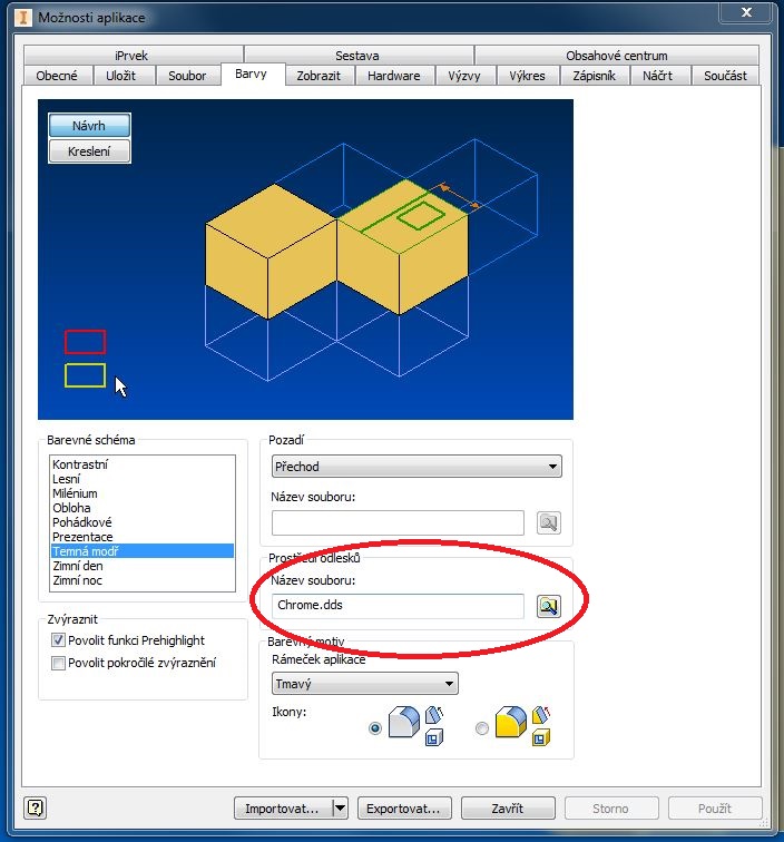

    <![CDATA[<strong>Autor:</strong> <a href="https://www.cadforum.cz/forum/member_profile.asp?PF=55100">simunek</a><br /><strong>Předmět:</strong> 23315<br /><strong>Zasláno:</strong> 03.říj.2016 v 08:29<br /><br />Zdravím,<div><br></div><div>děkuji za návody. Navedl mě na uživatelsky jednodušší cestu ( i když to asi udělá to samé, změní v registrech):&nbsp;</div><div>V Možnosti aplikace změnit soubor prostředí odlesků&nbsp;<img src="https://www.cadforum.cz/forum/smileys/smiley2.gif" border="0" alt="Wink" title="Wink" /></div><div><br></div><div><img src="uploads/55100/odlesky.JPG" height="756" width="704" border="0" /><br></div>]]>

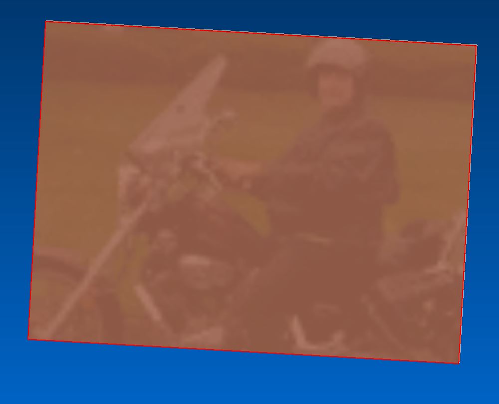

    <![CDATA[<strong>Autor:</strong> <a href="https://www.cadforum.cz/forum/member_profile.asp?PF=9">Vladimír Michl</a><br /><strong>Předmět:</strong> 23315<br /><strong>Zasláno:</strong> 30.zář.2016 v 14:53<br /><br />To je odraz implicitního okolního prostředí&nbsp;- můžete jej změnit nebo zcela vypnout - viz:<div><a href="http://www.cadforum.cz/cadforum/qaID.asp?tip=6010">http://www.cadforum.cz/cadforum/qaID.asp?tip=6010</a></div><div><a href="http://www.cadforum.cz/cadforum/stinovany-pohled-inventoru-bez-prechodu-a-odrazu-tip8374">http://www.cadforum.cz/cadforum/stinovany-pohled-inventoru-bez-prechodu-a-odrazu-tip8374</a></div>]]>

    <![CDATA[<strong>Autor:</strong> <a href="https://www.cadforum.cz/forum/member_profile.asp?PF=55100">simunek</a><br /><strong>Předmět:</strong> 23315<br /><strong>Zasláno:</strong> 30.zář.2016 v 13:44<br /><br />Zdravím,<div><br></div><div>rychlá a asi hloupá otázka.</div><div>Co mám dělat když na desce z materiálu Polypropylen nechci pána na motorce?<img src="https://www.cadforum.cz/forum/smileys/smiley4.gif" border="0" alt="Big smile" title="Big smile" /></div><div><br></div><div>Nikde jsem nenašel že by to byla nějaká textura, souvisí to se stylem osvětlení?</div><div><br></div><div>Předem díky za info</div><div><img src="uploads/55100/motorka.JPG" height="809" width="1000" border="0" /><br></div>]]>
