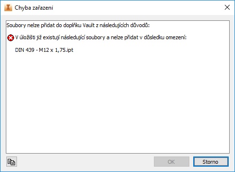

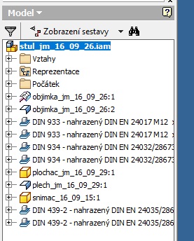

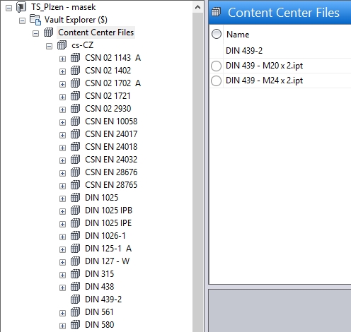

    <![CDATA[<strong>Autor:</strong> <a href="https://www.cadforum.cz/forum/member_profile.asp?PF=1047">masa1</a><br /><strong>Předmět:</strong> 23322<br /><strong>Zasláno:</strong> 03.říj.2016 v 12:18<br /><br />Děkuji za pomoc.<br>Původně jsem dal "Najít" ale ne v celém Vaultu. Už se mi povedlo dohledat "dobráka", který použil věci ze starého projektu z dob "před Vaultem". A samozřejmě tam měl příslušnou matici vloženou "Jako bežná".<br>Již jsem provedl "seřvání" a teĎ jdu upravit pokyny pro práci s Vaultem ....<br>Přeji pěkný den.<br><br>]]>

    <![CDATA[<strong>Autor:</strong> <a href="https://www.cadforum.cz/forum/member_profile.asp?PF=55100">simunek</a><br /><strong>Předmět:</strong> 23322<br /><strong>Zasláno:</strong> 03.říj.2016 v 11:57<br /><br />Zdravím,<div>píšete že matici ve Vaultu nemůžete najít. To jste hledal v cestě kde by měla matice být nebo jste ji hledal pomocí "Najít". Jestli třeba nebude někde na jiným místě než by měla být.</div>]]>

    <![CDATA[<strong>Autor:</strong> <a href="https://www.cadforum.cz/forum/member_profile.asp?PF=1047">masa1</a><br /><strong>Předmět:</strong> 23322<br /><strong>Zasláno:</strong> 03.říj.2016 v 10:46<br /><br />Dobrý den.<br>Mám problém se zařazení normalizované součásti z OC do Vaultu. Používáme Vault Basic s nastavením jednoznačných názvů. Verze Vaultu i Inventoru je 2016.<br>Při pokusu o zařazení malé sestavy se zobrazí upozornění, že sestavu nelze zařadit, protože v úložišti již existuje soubor stejného názvu. Jedná se o matici DIN 439 M12. Tato matice je vložena z OC "Jako standard". Při kontrole přímo ve Vaultu ovšem matici příslušné normy a velikosti nenajdu.<br>Při změně velikosti matice na M10 nebo M16 proběhne zařazení do Vaultu bez problémů.<br>Prosím o radu jak problém odstranit.<br><br><img src="uploads/1047/Sroub_1.jpg" height="355" width="484" border="0" /><img src="uploads/1047/Sroub_2.jpg" height="344" width="277" border="0" /><img src="uploads/1047/Sroub_3.jpg" height="470" width="496" border="0" /><br><br><br>]]>
