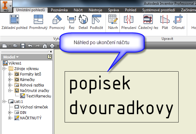

    <![CDATA[<strong>Autor:</strong> <a href="https://www.cadforum.cz/forum/member_profile.asp?PF=70">Ľubomír Pápay</a><br /><strong>Předmět:</strong> 23323<br /><strong>Zasláno:</strong> 03.říj.2016 v 12:35<br /><br />Ano o oboch spôsoboch viem, len sa mi to zdá také troška neohrabané...dúfal som že niekde bude nejaké zaškrtávatko kde si navolím že idem písať textovú poznámku v rámčeku...tak ako si navolím napríklad podškrtnutý text...<br>Aj tak vďaka za odpoveď<br>]]>

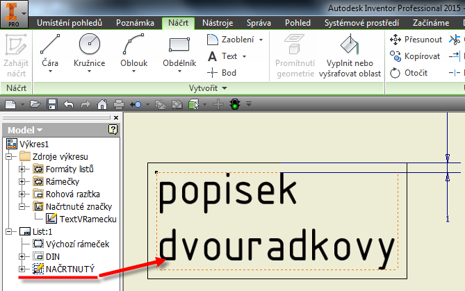

    <![CDATA[<strong>Autor:</strong> <a href="https://www.cadforum.cz/forum/member_profile.asp?PF=9996">Navara</a><br /><strong>Předmět:</strong> 23323<br /><strong>Zasláno:</strong> 03.říj.2016 v 12:26<br /><br />Mě napadlo využití načrtnutého pohledu<div>&nbsp;</div><div><img src="uploads/9996/3-10-2016_12-24-00.png" height="419" width="669" border="0" /></div><div>&nbsp;</div><div><img src="uploads/9996/3-10-2016_12-24-15.png" height="440" width="643" border="0" /></div>]]>

    <![CDATA[<strong>Autor:</strong> <a href="https://www.cadforum.cz/forum/member_profile.asp?PF=9">Vladimír Michl</a><br /><strong>Předmět:</strong> 23323<br /><strong>Zasláno:</strong> 03.říj.2016 v 12:17<br /><br />Lze použít např. symboly - viz:<div><a href="http://www.cadforum.cz/cadforum/jak-vlozit-do-vykresu-inventoru-dynamicky-oramovany-text-tip11121">http://www.cadforum.cz/cadforum/jak-vlozit-do-vykresu-inventoru-dynamicky-oramovany-text-tip11121</a></div>]]>

    <![CDATA[<strong>Autor:</strong> <a href="https://www.cadforum.cz/forum/member_profile.asp?PF=70">Ľubomír Pápay</a><br /><strong>Předmět:</strong> 23323<br /><strong>Zasláno:</strong> 03.říj.2016 v 11:45<br /><br />Pekný deň,<br>dá sa nejako jednoducho písať orámovaný text vo výkrese Inventoru, podobne ako v Autocade? Hľadám, hľadám ale nič nenachádzam...<br>]]>
