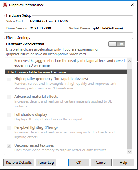

    <![CDATA[<strong>Autor:</strong> <a href="https://www.cadforum.cz/forum/member_profile.asp?PF=52410">joyko</a><br /><strong>Předmět:</strong> 23327<br /><strong>Zasláno:</strong> 06.říj.2016 v 21:14<br /><br />len ide o to, že ono mi to bez problémov šlo... a zrazu mi to vyplo a deaktivovalo. Po aktualizácii winu sa to pravdepodobne stalo.]]>

    <![CDATA[<strong>Autor:</strong> <a href="https://www.cadforum.cz/forum/member_profile.asp?PF=9">Vladimír Michl</a><br /><strong>Předmět:</strong> 23327<br /><strong>Zasláno:</strong> 06.říj.2016 v 06:42<br /><br />Myslím že problém bude nejspíš hned v tom bodě 1)<div><a href="http://usa.autodesk.com/adsk/servlet/syscert?siteID=123112&amp;id=18844534&amp;results=1&amp;stype=graphic&amp;product_group=3&amp;release=2017&amp;os=524288&amp;manuf=all&amp;opt=0" target="_blank" rel="nofollow">http://usa.autodesk.com/adsk/servlet/syscert?siteID=123112&amp;id=18844534&amp;results=1&amp;stype=graphic&amp;product_group=3&amp;release=2017&amp;os=524288&amp;manuf=all&amp;opt=0</a></div>]]>

    <![CDATA[<strong>Autor:</strong> <a href="https://www.cadforum.cz/forum/member_profile.asp?PF=52410">joyko</a><br /><strong>Předmět:</strong> 23327<br /><strong>Zasláno:</strong> 05.říj.2016 v 22:54<br /><br />Ďakujem za info.<br>Ešte som to ale nerozbehal :(<br><ul style="list-style: square outside; font-family: Tahoma, Arial, sans-serif; : rgb226, 226, 226;"><li style="padding: 2px;">Používáte grafickou kartu (resp. Windows&nbsp;<acr&#111;nym ="term" title="Slovník:  softwarový ovladač zařízení počítače tiskárna,  myš, grafická karta, ..., doplňkový modul pro operační systém" style="border-bottom: 2px dotted green; cursor: help;">driver</acr&#111;nym>y), která není kompatibilní s&nbsp;<acr&#111;nym ="term" title="Slovník:  AutoCAD - obecná 2D/3D CAD aplikace firmy Autodesk; světově nejrozšířenější CAD program; editor DWG souborů a plata pro nadstavbové aplikace viz www.cadstudio.cz/autocad" style="border-bottom: 2px dotted green; cursor: help;">AutoCAD</acr&#111;nym>em ve vašem OS - zkuste aktualizovat Windows ovladač grafiky ze stránek&nbsp;<acr&#111;nym ="term" title="Slovník:  NVidia - přední světový výrobce grafických akcelerátorů a karet www.nvidia.com" style="border-bottom: 2px dotted green; cursor: help;">nVidia</acr&#111;nym>,&nbsp;<acr&#111;nym ="term" title="Slovník:  Advanced Micro Devices - přední výrobce procesorů a grafických karet dříve karet ATI" style="border-bottom: 2px dotted green; cursor: help;">AMD</acr&#111;nym>&nbsp;nebo Intel. U počítačů s více grafickými kartami se ujistěte, že&nbsp;<acr&#111;nym ="term" title="Slovník:  AutoCAD - obecná 2D/3D CAD aplikace firmy Autodesk; světově nejrozšířenější CAD program; editor DWG souborů a plata pro nadstavbové aplikace viz www.cadstudio.cz/autocad" style="border-bottom: 2px dotted green; cursor: help;">AutoCAD</acr&#111;nym>&nbsp;běží na specializované (ne integrované) kartě.</li></ul><div><font face="Tahoma, Arial, sans-serif"><b>Mám aktuálny najnovší ovládač, aj som nastavil AutoCADu aby sa spúšťal s "vysokovýkonným grafickým procesorom" -&gt; Neúspešne</b></font></div><ul style="list-style: square outside; font-family: Tahoma, Arial, sans-serif; : rgb226, 226, 226;"><li style="padding: 2px;">Váš&nbsp;<acr&#111;nym ="term" title="Slovník:  softwarový ovladač zařízení počítače tiskárna,  myš, grafická karta, ..., doplňkový modul pro operační systém" style="border-bottom: 2px dotted green; cursor: help;">driver</acr&#111;nym>&nbsp;grafiky nepodporuje správně&nbsp;<acr&#111;nym ="term" title="Slovník:  Rozhraní a knihovna funkcí API pro 2D a 3D grafické operace a manipulaci s objekty na 32bitové platě Microsoft s. Urychluje operace využitím hardwarové podpory grafických karet. Standard DirectX obsahuje funkce Direct3D, Direct, DirectDraw, DirectVideo, DirectPlay a Direct." style="border-bottom: 2px dotted green; cursor: help;">DirectX</acr&#111;nym>&nbsp;(resp.&nbsp;<acr&#111;nym ="term" title="Slovník:  Rozhraní a knihovna funkcí API pro 2D a 3D grafické operace a manipulaci s objekty na 32bitové platě Microsoft s. Urychluje operace využitím hardwarové podpory grafických karet. Standard DirectX obsahuje funkce Direct3D, Direct, DirectDraw, DirectVideo, DirectPlay a Direct." style="border-bottom: 2px dotted green; cursor: help;">DirectX</acr&#111;nym>&nbsp;11) - můžete zkusit režim&nbsp;<acr&#111;nym ="term" title="Slovník:  Rozhraní a knihovna funkcí API pro 2D a 3D grafické operace a manipulaci s objekty na 32bitové platě Microsoft s. Urychluje operace využitím hardwarové podpory grafických karet. Standard DirectX obsahuje funkce Direct3D, Direct, DirectDraw, DirectVideo, DirectPlay a Direct." style="border-bottom: 2px dotted green; cursor: help;">DirectX</acr&#111;nym>&nbsp;9 - viz&nbsp;<a href="http://www.cadforum.cz/cadforum/prepnuti-autocadu-na-rezim-directx-9-misto-directx-11-tip9825">Tip 9825</a></li></ul><div><b><font face="Tahoma, Arial, sans-serif">Toto som si prečítal, ale akosi nerozumiem tomu poslednému bodu.&nbsp;<br>"</font><acr&#111;nym ="term" title="Slovník:  envir&#111;nment variable - pojmenovaná proměnná textová hodnota spravovaná operačním systémem; proměnné prostředí jsou používané pro komunikaci mezi programy" style="border-bottom: 2px dotted green; cursor: help; font-family: Tahoma, Arial, sans-serif; : rgb226, 226, 226;">Environment</acr&#111;nym><span style="font-family: Tahoma, Arial, sans-serif; : rgb226, 226, 226;">&nbsp;proměnné nastavíte pomocí&nbsp;</span><em style="font-family: Tahoma, Arial, sans-serif; : rgb226, 226, 226;">Počítač &gt; Vlastnosti</em><span style="font-family: Tahoma, Arial, sans-serif; : rgb226, 226, 226;">, na kartě&nbsp;</span><em style="font-family: Tahoma, Arial, sans-serif; : rgb226, 226, 226;">Upřesnit</em><span style="font-family: Tahoma, Arial, sans-serif; : rgb226, 226, 226;">&nbsp;pod tlačítkem&nbsp;</span><em style="font-family: Tahoma, Arial, sans-serif; : rgb226, 226, 226;"><acr&#111;nym ="term" title="Slovník:  envir&#111;nment variable - pojmenovaná proměnná textová hodnota spravovaná operačním systémem; proměnné prostředí jsou používané pro komunikaci mezi programy" style="border-bottom: 2px dotted green; cursor: help;">Proměnné prostředí</acr&#111;nym></em><span style="font-family: Tahoma, Arial, sans-serif; : rgb226, 226, 226;">&nbsp;použijte volbu&nbsp;</span><em style="font-family: Tahoma, Arial, sans-serif; : rgb226, 226, 226;">Nová</em><span style="font-family: Tahoma, Arial, sans-serif; : rgb226, 226, 226;">&nbsp;a nastavte výše uvedenou hodnotu. Potvrďte nastavení. Poté znovu spusťte&nbsp;</span><acr&#111;nym ="term" title="Slovník:  AutoCAD - obecná 2D/3D CAD aplikace firmy Autodesk; světově nejrozšířenější CAD program; editor DWG souborů a plata pro nadstavbové aplikace viz www.cadstudio.cz/autocad" style="border-bottom: 2px dotted green; cursor: help; font-family: Tahoma, Arial, sans-serif; : rgb226, 226, 226;">AutoCAD</acr&#111;nym><span style="font-family: Tahoma, Arial, sans-serif; : rgb226, 226, 226;">." neviem ako to tam zadefinovať k čomu. + zaujímavé je to, že keď dám ten príkaz v cade a prikážem mu použiť dx9 aj mi ho dá na výber tak to zmení len na dx10... z čoho vyplýva že zatiaľ nesúspešný pokus.</span></b></div><ul style="list-style: square outside; font-family: Tahoma, Arial, sans-serif; : rgb226, 226, 226;"><li style="padding: 2px;">Je poškozen&nbsp;<acr&#111;nym ="term" title="Slovník:  softwarový ovladač zařízení počítače tiskárna,  myš, grafická karta, ..., doplňkový modul pro operační systém" style="border-bottom: 2px dotted green; cursor: help;">driver</acr&#111;nym>&nbsp;grafiky nebo subsystém&nbsp;<acr&#111;nym ="term" title="Slovník:  Rozhraní a knihovna funkcí API pro 2D a 3D grafické operace a manipulaci s objekty na 32bitové platě Microsoft s. Urychluje operace využitím hardwarové podpory grafických karet. Standard DirectX obsahuje funkce Direct3D, Direct, DirectDraw, DirectVideo, DirectPlay a Direct." style="border-bottom: 2px dotted green; cursor: help;">DirectX</acr&#111;nym>&nbsp;nebo&nbsp;<acr&#111;nym ="term" title="Slovník:  softwarový ovladač zařízení počítače tiskárna,  myš, grafická karta, ..., doplňkový modul pro operační systém" style="border-bottom: 2px dotted green; cursor: help;">driver</acr&#111;nym>y&nbsp;<acr&#111;nym ="term" title="Slovník:  AutoCAD - obecná 2D/3D CAD aplikace firmy Autodesk; světově nejrozšířenější CAD program; editor DWG souborů a plata pro nadstavbové aplikace viz www.cadstudio.cz/autocad" style="border-bottom: 2px dotted green; cursor: help;">AutoCAD</acr&#111;nym>u ve složce&nbsp;<tt style="font-family: &quot;Courier New&quot;, Courier; font-size: 10pt; color: rgb0, 68, 68;">C:\Program Files\<acr&#111;nym ="term" title="Slovník:  Autodesk, Inc. - přední světový výrobce software pro navrhování - CAD, GIS, multimedia www.autodesk.com" style="border-bottom: 2px dotted green; cursor: help;">Autodesk</acr&#111;nym>\<acr&#111;nym ="term" title="Slovník:  AutoCAD - obecná 2D/3D CAD aplikace firmy Autodesk; světově nejrozšířenější CAD program; editor DWG souborů a plata pro nadstavbové aplikace viz www.cadstudio.cz/autocad" style="border-bottom: 2px dotted green; cursor: help;">AutoCAD</acr&#111;nym>&nbsp;201X\Drv\</tt>&nbsp;- proveďte opravnou instalaci&nbsp;<acr&#111;nym ="term" title="Slovník:  AutoCAD - obecná 2D/3D CAD aplikace firmy Autodesk; světově nejrozšířenější CAD program; editor DWG souborů a plata pro nadstavbové aplikace viz www.cadstudio.cz/autocad" style="border-bottom: 2px dotted green; cursor: help;">AutoCAD</acr&#111;nym>u nebo alespoň&nbsp;<acr&#111;nym ="term" title="Slovník:  Rozhraní a knihovna funkcí API pro 2D a 3D grafické operace a manipulaci s objekty na 32bitové platě Microsoft s. Urychluje operace využitím hardwarové podpory grafických karet. Standard DirectX obsahuje funkce Direct3D, Direct, DirectDraw, DirectVideo, DirectPlay a Direct." style="border-bottom: 2px dotted green; cursor: help;">DirectX</acr&#111;nym>&nbsp;z instalačního média ve složce<tt style="font-family: &quot;Courier New&quot;, Courier; font-size: 10pt; color: rgb0, 68, 68;">\3rdParty\<acr&#111;nym ="term" title="Slovník:  Rozhraní a knihovna funkcí API pro 2D a 3D grafické operace a manipulaci s objekty na 32bitové platě Microsoft s. Urychluje operace využitím hardwarové podpory grafických karet. Standard DirectX obsahuje funkce Direct3D, Direct, DirectDraw, DirectVideo, DirectPlay a Direct." style="border-bottom: 2px dotted green; cursor: help;">DirectX</acr&#111;nym>\DXSETUP.exe</tt></li></ul><div><font color="#004444" face="Courier New, Courier"><span style="font-size: 13.3333px;">Zatiaľ som skúsil len preinštalovať DirectX ešte celý AutoCAD nie (to bude posledná možnosť)</span></font></div><ul style="list-style: square outside; font-family: Tahoma, Arial, sans-serif; : rgb226, 226, 226;"><li style="padding: 2px;">Vaše verze&nbsp;<acr&#111;nym ="term" title="Slovník:  AutoCAD - obecná 2D/3D CAD aplikace firmy Autodesk; světově nejrozšířenější CAD program; editor DWG souborů a plata pro nadstavbové aplikace viz www.cadstudio.cz/autocad" style="border-bottom: 2px dotted green; cursor: help;">AutoCAD</acr&#111;nym>u není podporovaná ve vašem OS (např.&nbsp;<acr&#111;nym ="term" title="Slovník:  AutoCAD - obecná 2D/3D CAD aplikace firmy Autodesk; světově nejrozšířenější CAD program; editor DWG souborů a plata pro nadstavbové aplikace viz www.cadstudio.cz/autocad" style="border-bottom: 2px dotted green; cursor: help;">AutoCAD</acr&#111;nym>&nbsp;2014 ve Windows 10)</li></ul><div><font face="Tahoma, Arial, sans-serif"><b>2017 s Win 10 je ok :)</b></font></div><ul style="list-style: square outside; font-family: Tahoma, Arial, sans-serif; : rgb226, 226, 226;"><li style="padding: 2px;"><acr&#111;nym ="term" title="Slovník:  AutoCAD - obecná 2D/3D CAD aplikace firmy Autodesk; světově nejrozšířenější CAD program; editor DWG souborů a plata pro nadstavbové aplikace viz www.cadstudio.cz/autocad" style="border-bottom: 2px dotted green; cursor: help;">AutoCAD</acr&#111;nym>&nbsp;(<acr&#111;nym ="term" title="Slovník:  AutoCAD - obecná 2D/3D CAD aplikace firmy Autodesk; světově nejrozšířenější CAD program; editor DWG souborů a plata pro nadstavbové aplikace viz www.cadstudio.cz/autocad" style="border-bottom: 2px dotted green; cursor: help;">acad</acr&#111;nym>.exe) spouštíte s parametrem&nbsp;<tt style="font-family: &quot;Courier New&quot;, Courier; font-size: 10pt; color: rgb0, 68, 68;">/NOHARDWARE</tt></li></ul><div><font color="#004444" face="Courier New, Courier"><span style="font-size: 13.3333px;"><b>takýto parameter pri spustení nemám</b></span></font></div><ul style="list-style: square outside; font-family: Tahoma, Arial, sans-serif; : rgb226, 226, 226;"><li style="padding: 2px;">Máte spuštěnu virtualizační službu nebo službu vzdáleného přístupu - např. VMware Workstation, Microsoft NetMeeting, Microsoft Remote Desktop (v některých případech ani nemusí&nbsp;<acr&#111;nym ="term" title="Slovník:  AutoCAD - obecná 2D/3D CAD aplikace firmy Autodesk; světově nejrozšířenější CAD program; editor DWG souborů a plata pro nadstavbové aplikace viz www.cadstudio.cz/autocad" style="border-bottom: 2px dotted green; cursor: help;">AutoCAD</acr&#111;nym>&nbsp;přímo běžet přes tuto službu)</li></ul><div><font face="Tahoma, Arial, sans-serif"><b>nič také ani nemám nainštalované</b></font></div><ul style="list-style: square outside; font-family: Tahoma, Arial, sans-serif; : rgb226, 226, 226;"><li style="padding: 2px;">Je nesprávně nastavena cesta k ovladačům zařízení (viz Možnosti &gt; Soubory &gt; Cesta k ovladačům zařízení) - měla by obsahovat složku&nbsp;<tt style="font-family: &quot;Courier New&quot;, Courier; font-size: 10pt; color: rgb0, 68, 68;">C:\Program Files\<acr&#111;nym ="term" title="Slovník:  Autodesk, Inc. - přední světový výrobce software pro navrhování - CAD, GIS, multimedia www.autodesk.com" style="border-bottom: 2px dotted green; cursor: help;">Autodesk</acr&#111;nym>\<acr&#111;nym ="term" title="Slovník:  AutoCAD - obecná 2D/3D CAD aplikace firmy Autodesk; světově nejrozšířenější CAD program; editor DWG souborů a plata pro nadstavbové aplikace viz www.cadstudio.cz/autocad" style="border-bottom: 2px dotted green; cursor: help;">AutoCAD</acr&#111;nym>&nbsp;20xx\drv</tt></li></ul><div><font color="#004444" face="Courier New, Courier"><span style="font-size: 13.3333px;"><i>toto je ok</i></span></font></div><ul style="list-style: square outside; font-family: Tahoma, Arial, sans-serif; : rgb226, 226, 226;"><li style="padding: 2px;"><acr&#111;nym ="term" title="Slovník:  AutoCAD - obecná 2D/3D CAD aplikace firmy Autodesk; světově nejrozšířenější CAD program; editor DWG souborů a plata pro nadstavbové aplikace viz www.cadstudio.cz/autocad" style="border-bottom: 2px dotted green; cursor: help;">AutoCAD</acr&#111;nym>&nbsp;byl původně nainstalován přes vzdálený přístup (virtualizační službu). V těchto případech může být nutné změnit nastavení&nbsp;<acr&#111;nym ="term" title="Slovník:  s Registry, registr - datové soubory používané ve s pro ukládání strukturovaných inací, nastavení a etrů operačního systému i aplikačních programů; pro editaci těchto dat slouží program RegEdit" style="border-bottom: 2px dotted green; cursor: help;">Registry</acr&#111;nym>&nbsp;klíče&nbsp;<tt style="font-family: &quot;Courier New&quot;, Courier; font-size: 10pt; color: rgb0, 68, 68;">FirstRun</tt>&nbsp;ve větvi&nbsp;<tt style="font-family: &quot;Courier New&quot;, Courier; font-size: 10pt; color: rgb0, 68, 68;">HKEY_CURRENT_USER\Software\<acr&#111;nym ="term" title="Slovník:  Autodesk, Inc. - přední světový výrobce software pro navrhování - CAD, GIS, multimedia www.autodesk.com" style="border-bottom: 2px dotted green; cursor: help;">Autodesk</acr&#111;nym>\<acr&#111;nym ="term" title="Slovník:  AutoCAD - obecná 2D/3D CAD aplikace firmy Autodesk; světově nejrozšířenější CAD program; editor DWG souborů a plata pro nadstavbové aplikace viz www.cadstudio.cz/autocad" style="border-bottom: 2px dotted green; cursor: help;">AutoCAD</acr&#111;nym>\RXX.0\<acr&#111;nym ="term" title="Slovník:  AutoCAD - obecná 2D/3D CAD aplikace firmy Autodesk; světově nejrozšířenější CAD program; editor DWG souborů a plata pro nadstavbové aplikace viz www.cadstudio.cz/autocad" style="border-bottom: 2px dotted green; cursor: help;">ACAD</acr&#111;nym>-00XX:40X\3DGS Configuration</tt>&nbsp;- pomocí RegEdit změňte jeho hodnotu na 0 a spusťte&nbsp;<acr&#111;nym ="term" title="Slovník:  AutoCAD - obecná 2D/3D CAD aplikace firmy Autodesk; světově nejrozšířenější CAD program; editor DWG souborů a plata pro nadstavbové aplikace viz www.cadstudio.cz/autocad" style="border-bottom: 2px dotted green; cursor: help;">AutoCAD</acr&#111;nym>.</li></ul><div><font face="Tahoma, Arial, sans-serif"><b>skúsil som aj toto ale neúspešné</b></font></div>]]>

    <![CDATA[<strong>Autor:</strong> <a href="https://www.cadforum.cz/forum/member_profile.asp?PF=9">Vladimír Michl</a><br /><strong>Předmět:</strong> 23327<br /><strong>Zasláno:</strong> 04.říj.2016 v 11:00<br /><br />Zde jsou když tak nejčastější příčiny a cesty k nápravě:<div><a href="http://www.cadforum.cz/cadforum/nejde-zapnout-hardwarovou-akceleraci-je-zasedla-neaktivni-tip11123">http://www.cadforum.cz/cadforum/nejde-zapnout-hardwarovou-akceleraci-je-zasedla-neaktivni-tip11123</a></div>]]>

    <![CDATA[<strong>Autor:</strong> <a href="https://www.cadforum.cz/forum/member_profile.asp?PF=9">Vladimír Michl</a><br /><strong>Předmět:</strong> 23327<br /><strong>Zasláno:</strong> 04.říj.2016 v 10:13<br /><br />To je dost atypická situace - z nějakého důvodu AutoCAD přepnul úplně na softwarovou emulaci. Buď je spouštěn s parametrem /NOHARDWARE nebo je nějak poškozen grafický subsystém - buď DirectX nebo driver grafické karty. Sice ty grafické karty nejsou certifikované pro AutoCAD, ale aspoň přes DirectX by se ozvat měly.<div>Zkuste aktualizovat Windows driver grafiky.</div>]]>

    <![CDATA[<strong>Autor:</strong> <a href="https://www.cadforum.cz/forum/member_profile.asp?PF=52410">joyko</a><br /><strong>Předmět:</strong> 23327<br /><strong>Zasláno:</strong> 04.říj.2016 v 10:01<br /><br />Zdravím,<br>chcel by som sa opýtať či by mi niekto nevedel poradiť ako zapnem "Hardware acceleration" v Autocade 2017. Ide o študentskú verziu. Je to úplne neaktívne to okno.<div>Typ grafickej karty vidíte.&nbsp;</div><div><br>Ďalšie info o NB<div>Procesor: i7 3630QM CPU 2,40GHz</div><div>RAM: 16 GB</div><div>Disk: SSD</div><div>Systém: Win10 64bit</div><div><br></div><div><img src="uploads/52410/AutoCad.PNG" height="572" width="464" border="0" /><br></div><div><br><br><br>Ináč rovnaký problém mám aj v práci kam chodím ako brigádnik tam mám zostavu nasledovnú:<br><br>Procesor: i7-6700k<br>Ram: 32GB</div><div>Systém: Win10 64bit</div><div>Grafika: AMD Radeon R9 (DDR5 4GB)</div><div>Disk: SSD<br><br></div></div><div>Ďakujem vopred za akúkoľvek radu.<br><br><br></div>]]>
