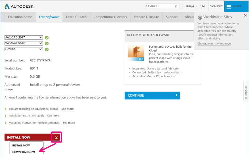

   <title><![CDATA[Problém s instalací :  Volbu DOWNLOAD byste tam m&#237;t...]]></title>
   <link>https://www.cadforum.cz/forum/forum_posts.asp?TID=23341&amp;PID=100796&amp;title=problem-s-instalaci#100796</link>
   <description>
    <![CDATA[<strong>Autor:</strong> <a href="https://www.cadforum.cz/forum/member_profile.asp?PF=9">Vladimír Michl</a><br /><strong>Předmět:</strong> 23341<br /><strong>Zasláno:</strong> 09.říj.2016 v 22:02<br /><br />Volbu DOWNLOAD byste tam mít měl:<div>&nbsp;</div><div><img src="uploads/9/EDU-DLnow.png" height="554" width="877" border="0" /></div><div>&nbsp;</div><div>Viz též <a href="http://www.cadforum.cz/cadforum/studentsky-software-autodesk-pro-bezplatne-stazeni-tip9709">http://www.cadforum.cz/cadforum/studentsky-software-autodesk-pro-bezplatne-stazeni-tip9709</a></div><span style="font-size:10px"><br /><br />Upravil Vladimír Michl - 09.říj.2016 v 22:09</span>]]>

   <title><![CDATA[Problém s instalací :  Pokud je probl&#233;m s pr&#367;b&#283;&#382;n&#253;mstahov&#225;n&#237;m,...]]></title>
   <link>https://www.cadforum.cz/forum/forum_posts.asp?TID=23341&amp;PID=100794&amp;title=problem-s-instalaci#100794</link>
   <description>
    <![CDATA[<strong>Autor:</strong> <a href="https://www.cadforum.cz/forum/member_profile.asp?PF=9">Vladimír Michl</a><br /><strong>Předmět:</strong> 23341<br /><strong>Zasláno:</strong> 09.říj.2016 v 21:28<br /><br />Pokud je problém s průběžným&nbsp;stahováním, použijte volbu Download (namísto Install) a stáhněte si nejprve kompletní instalační obraz.]]>

   <title><![CDATA[Problém s instalací : Dobr&#253; ve&#269;er, sna&#382;&#237;m se nainstalovat...]]></title>
   <link>https://www.cadforum.cz/forum/forum_posts.asp?TID=23341&amp;PID=100793&amp;title=problem-s-instalaci#100793</link>
   <description>
    <![CDATA[<strong>Autor:</strong> <a href="https://www.cadforum.cz/forum/member_profile.asp?PF=72477">prisokat</a><br /><strong>Předmět:</strong> 23341<br /><strong>Zasláno:</strong> 09.říj.2016 v 21:11<br /><br />Dobrý večer, snažím se nainstalovat studentskou verzi AutoCad 2017 vše mi naběhne ale stahování jako takové se mi zasekne při 300MB z 4,93 GB nebo neco takového.. nechápu proč stalo se mi to už 3x a vždy se mi stahování zastaví, neporadíte mi nekdo prosim?<br>]]>
