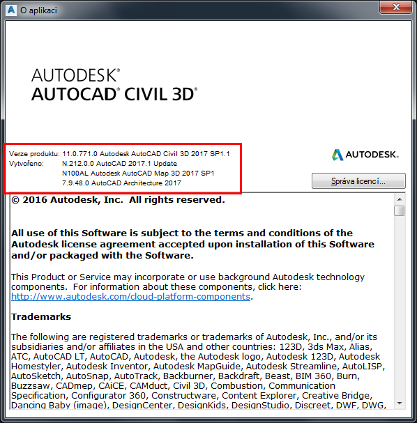

    <![CDATA[<strong>Autor:</strong> <a href="https://www.cadforum.cz/forum/member_profile.asp?PF=9">Vladimír Michl</a><br /><strong>Předmět:</strong> 23347<br /><strong>Zasláno:</strong> 13.říj.2016 v 15:13<br /><br />Tenhle update se týká jádra AutoCADu. Ve verzi 2017 sdílejí všechny profesní verze AutoCADu stejné jádro (jsou i ve stejné struktuře složek), takže aktualizace je platná i pro profesní verze a nové funkce verze 2017.1 tak budou k dispozici i v nich. Jen je třeba instalovat správnou jazykovou verzi toho updatu.<div>&nbsp;</div><div>Příkaz _ABOUT např. v Civilu 2017.1 bude pak vypadat nějak takto:</div><div>&nbsp;</div><div><img src="uploads/9/upd20171.png" height="607" width="598" border="0" /></div>]]>

    <![CDATA[<strong>Autor:</strong> <a href="https://www.cadforum.cz/forum/member_profile.asp?PF=57758">KHanzlík</a><br /><strong>Předmět:</strong> 23347<br /><strong>Zasláno:</strong> 13.říj.2016 v 15:08<br /><br />Mám AutoCAD Civil 2017. Můžu si i v něm nahrát tenhle update nebo je to jenom pro AutoCAD 2017?]]>
