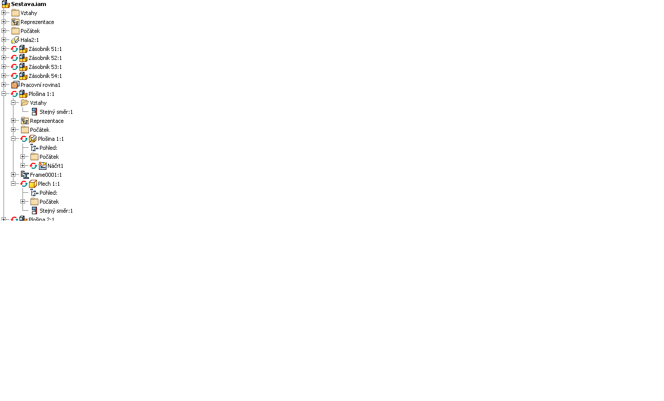

    <![CDATA[<strong>Autor:</strong> <a href="https://www.cadforum.cz/forum/member_profile.asp?PF=25">Hrnčíř</a><br /><strong>Předmět:</strong> 23363<br /><strong>Zasláno:</strong> 11.říj.2016 v 11:21<br /><br />Ještě jedno zjištění. Stejným způsobem jsem vytvořil rámovou konstrukci na víku zásobníku. Při změně průměru rám měnil velikost, ale při změně výšky (vysunutí), rám zůstával na původním místě.]]>

    <![CDATA[<strong>Autor:</strong> <a href="https://www.cadforum.cz/forum/member_profile.asp?PF=25">Hrnčíř</a><br /><strong>Předmět:</strong> 23363<br /><strong>Zasláno:</strong> 11.říj.2016 v 10:30<br /><br />Aktualizaci pomocí "Přestavět vše" jsem provedl, ale bez úspěchu. Žádná chyba nebyla ohlášena.<div>Strom:</div><div>V sestavě jsem vytvořil Pracovní rovinu 1. Pak jsem dal vytvořit Plošina 1.aim a dále Plošina 1.ipt (skeleton rámu), vše na pracovní rovině 1. Pak jsem v Plošina 1.aim vyplnil profily pomocí Vložit rámovou konstrukci.</div><div>Rámová konstrukce se vytvořila, ale skeleton ani rámová konstrukce nenásledují pohyb pracovní roviny.</div><div><img src="uploads/25/Strom_z_inventoru_2016-10-11_10-29-32.png" height="803" width="1330" border="0" /></div>]]>

    <![CDATA[<strong>Autor:</strong> <a href="https://www.cadforum.cz/forum/member_profile.asp?PF=28606">Jan Videcký</a><br /><strong>Předmět:</strong> 23363<br /><strong>Zasláno:</strong> 11.říj.2016 v 09:53<br /><br />Dobrý den, <br>na pracovní rovině, která je vytvořena v sestavě nelze vytvořit Ramovou konstrukci. Můžete poslat nahled obr. stromu prohlížeče z INV? Veškerá geometrie pro rámovou konstrukci musí být v IPT souboru. <br><br>]]>

    <![CDATA[<strong>Autor:</strong> <a href="https://www.cadforum.cz/forum/member_profile.asp?PF=55100">simunek</a><br /><strong>Předmět:</strong> 23363<br /><strong>Zasláno:</strong> 11.říj.2016 v 09:52<br /><br />no jestli se Vám ten skeleton nepohne když posunete tu rovinu tak k ní nebude řádně zavazbený a nebo by Vám to mělo hlásit po aktualizaci chybu že jsou vazby v konfliktu.&nbsp;]]>

    <![CDATA[<strong>Autor:</strong> <a href="https://www.cadforum.cz/forum/member_profile.asp?PF=60409">Petr Klimeš</a><br /><strong>Předmět:</strong> 23363<br /><strong>Zasláno:</strong> 11.říj.2016 v 09:49<br /><br />Dobrý den,<br><br>zkoušel jste aktualizaci pomocí tlačítka "Přestavět vše" na kartě správa ?]]>

    <![CDATA[<strong>Autor:</strong> <a href="https://www.cadforum.cz/forum/member_profile.asp?PF=25">Hrnčíř</a><br /><strong>Předmět:</strong> 23363<br /><strong>Zasláno:</strong> 11.říj.2016 v 09:48<br /><br />Skeleton pro rámovou konstrukci mám vytvořený na pracovní rovině, takže by měl být k této rovině zavazbený. Při změně polohy pracovní roviny skeleton i rámová konstrukce zůstávají v původní poloze.]]>

    <![CDATA[<strong>Autor:</strong> <a href="https://www.cadforum.cz/forum/member_profile.asp?PF=55100">simunek</a><br /><strong>Předmět:</strong> 23363<br /><strong>Zasláno:</strong> 11.říj.2016 v 09:27<br /><br />Zdravím,<div><br></div><div>podle mě jde o to jak máte zavazbený skeleton pro rámovou konstrukci.</div><div>Pokud se skeleton posune a rámová konstrukce ne tak je to divné a budou zpřetrhané vazby mezi konstrukcí a skeletonem. Pak nezbývá než vytvořit rámovou konstukci znovu.</div>]]>

    <![CDATA[<strong>Autor:</strong> <a href="https://www.cadforum.cz/forum/member_profile.asp?PF=25">Hrnčíř</a><br /><strong>Předmět:</strong> 23363<br /><strong>Zasláno:</strong> 11.říj.2016 v 09:03<br /><br />Dobrý den,<div>v Inventoru 2014 v prostředí sestavy vytvořím novou pracovní rovinu. Na ní vytvořím novou součást. Při změně polohy pracovní roviny změní polohu i vytvořená součást. Když však na pracovní rovině vytvořím rámovou konstrukci pomocí Generátoru rámů, tak při změně polohy pracovní roviny zůstane rámová konstrukce na původním místě.</div><div>V čem může být problém?</div><div>Děkuji za informaci.</div>]]>
