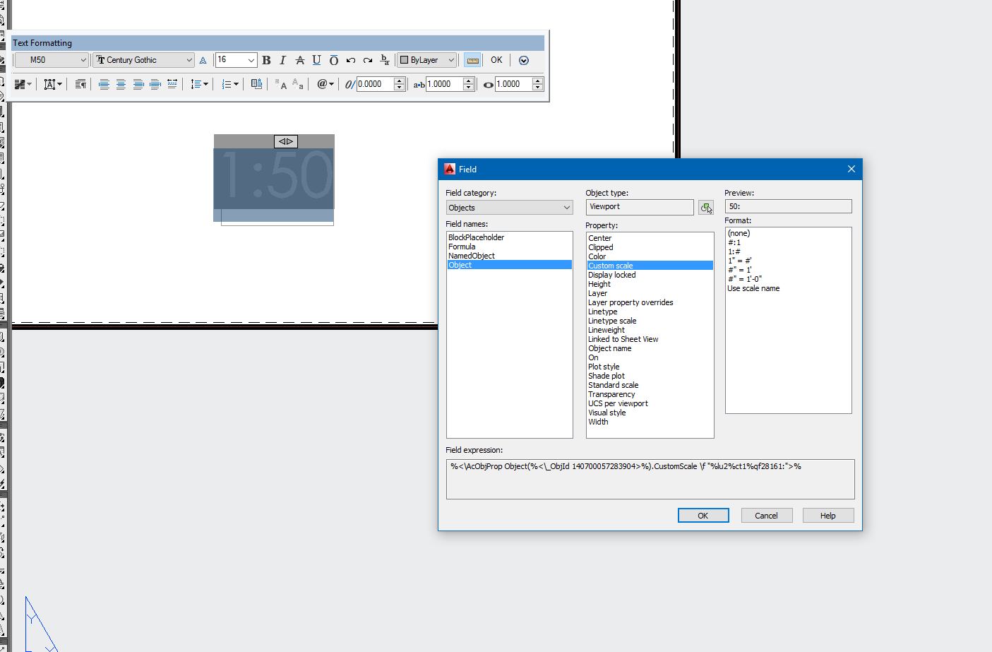

    <![CDATA[<strong>Autor:</strong> <a href="https://www.cadforum.cz/forum/member_profile.asp?PF=1753">splonk</a><br /><strong>Předmět:</strong> 23365<br /><strong>Zasláno:</strong> 11.říj.2016 v 12:12<br /><br />Ano, mate pravdu, neni to blok s attributem ale MText (coz je takova "primitivnejsi" varianta pouzivani AutoCADovych poli - nerikam ale ze je tato metoda spatna!)<div><br></div><div>Zkuste prosim dvouklikem otevrit editacni okno MTextu. pri vyberu textu uvidite, ze se nejedna o "prosty text" ale o Pole (field)... Dvouklikem na pole Vam vyskoci dalsi editacni okno ktere, kdyz si ho prohlednete, Vam mnohe otazky zodpovi!</div><div><br></div><div><br></div><div><br></div><div><img src="uploads/1753/2016_10_11_02_2016-10-11_12-11-32.png" height="923" width="1405" border="0" /><br></div><div><br></div><div>Zdravim</div><div>JASponza</div>]]>

    <![CDATA[<strong>Autor:</strong> <a href="https://www.cadforum.cz/forum/member_profile.asp?PF=1753">splonk</a><br /><strong>Předmět:</strong> 23365<br /><strong>Zasláno:</strong> 11.říj.2016 v 10:49<br /><br />Dobry den,<div>vtip nejpravdepodobneji bude v one rozpisce... Bude to blok a attributama a ty budou aso "koukat" do pole vlastnsti daneho Layoutu...</div><div>Zkuste prosim zadat prikaz _REFEDIT, pak liknout na onu rozpisku... potvrdit ano (ze chcete editovat dany block) a pak se podivat na definici jednotlivych "Textu" v blocku - ono to vlastne nejsou texti (jako AutoCADovy prvek) ale Attributy... zkuste&nbsp;se&nbsp;cvicne prolikat dostupnými nabídkami... dozvite se spoustu zaimavosti...</div><div>A pokud by Vam to neslo, tak musite prosim, dany vykres (blok s viewportem) prilozit do fora jako prilohu (odkaz ke stazeni) a pak Vam muzeme pomoct vice konkretne!</div><div><br></div><div>Zdravim</div><div>JASponza</div>]]>

    <![CDATA[<strong>Autor:</strong> <a href="https://www.cadforum.cz/forum/member_profile.asp?PF=49561">xatalovic</a><br /><strong>Předmět:</strong> 23365<br /><strong>Zasláno:</strong> 11.říj.2016 v 10:12<br /><br />Ahojte,<div>Prosím vás potrebujem poradiť s mierkou v layoutoch. Dostal sa mi do rúk jeden výkres, kde bol layout tak urobený, že pri zmene merítka výrezu sa mu automaticky v rozpiske menila mierka a po úprave mu automaticky aj napísalo dátum poslednej úpravy vo výkrese. Vedeli by ste mi poradiť ako to urobiť?</div><div>Za rady ďakujem, Mám AC2011 CZ verziu</div>]]>
