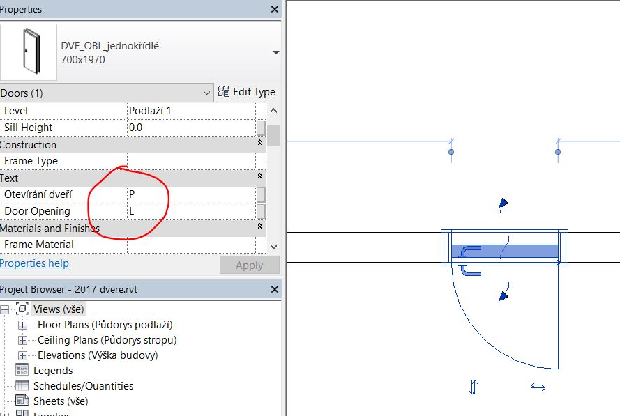

    <![CDATA[<strong>Autor:</strong> <a href="https://www.cadforum.cz/forum/member_profile.asp?PF=74">Peter Jirat</a><br /><strong>Předmět:</strong> 23376<br /><strong>Zasláno:</strong> 17.říj.2016 v 13:08<br /><br />Stačí, když jazyková verze doplňku bude svázána s parametrem, a nikoli jazyková verze Revitu. Pak všem nastavím českou verzi doplňku (ideálně už v instalátoru) a dál nic neřeším.]]>

    <![CDATA[<strong>Autor:</strong> <a href="https://www.cadforum.cz/forum/member_profile.asp?PF=64367">smejkald</a><br /><strong>Předmět:</strong> 23376<br /><strong>Zasláno:</strong> 17.říj.2016 v 12:59<br /><br />Dobrý den, scénář, kdy se na jednom projektu sejdou dvě jazykové verze Revitu, nebyl při návrhu této funkce řešen a jste nejspíše první, kdo na tento problém v praxi narazil. Náš programátor již pracuje na jeho odstranění. Nejlepší se nám jeví možnost zachovat oba parametry a aktualizovat hodnoty obou bez ohledu na aktuálně využívanou lokalizaci Revitu resp. Tools. V současné době to funguje tak, že česká verze RT zapisuje hodnotu do parametru s českým názvem a anglická zase ten s anglickým, což samozřejmě není ideální a vede k vámi popsaným problémům s výkazy a popiskami. Pokud Vás napadá lepší řešení, samozřejmě si rádi poslechneme Váš názor. &nbsp;&nbsp;]]>

    <![CDATA[<strong>Autor:</strong> <a href="https://www.cadforum.cz/forum/member_profile.asp?PF=74">Peter Jirat</a><br /><strong>Předmět:</strong> 23376<br /><strong>Zasláno:</strong> 17.říj.2016 v 11:35<br /><br />A dostal jsem to do výborného stavu :-(<div><br></div><div><img src="uploads/74/CS3.JPG" height="597" width="889" border="0" /><br></div>]]>

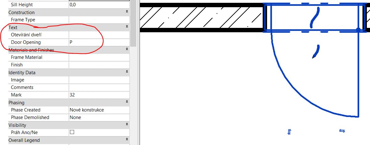

    <![CDATA[<strong>Autor:</strong> <a href="https://www.cadforum.cz/forum/member_profile.asp?PF=74">Peter Jirat</a><br /><strong>Předmět:</strong> 23376<br /><strong>Zasláno:</strong> 17.říj.2016 v 11:05<br /><br />Může někdo z CS vysvětlit, jak má ten doplněk fungovat? Fungujeme ve verzích 2014-2017, v CSY a ENU jazykových verzích. Na jednom projektu se klidně obě jazykové verze sejdou.<div>Můžu mít v popiskách dva parametry přes sebe (Otevírání dveří a Door Opening), ale už v tabulkách by to vypadalo dost blbě.</div>]]>

    <![CDATA[<strong>Autor:</strong> <a href="https://www.cadforum.cz/forum/member_profile.asp?PF=74">Peter Jirat</a><br /><strong>Předmět:</strong> 23376<br /><strong>Zasláno:</strong> 14.říj.2016 v 10:55<br /><br />Zdravím, trochu jsem zmaten z toho, jak se chová RT ve verzi 2015. Mám otevřený anglický Revit 2015, upravuji rodinu dveří, a Revit má pro detekci směru otevírání dveří najednou dva parametry - "Otevírání dveří" a "Door Opening", přičemž je vyplněn ten anglický parametr - což ale přináší problémy, neboť všechny popisky jsou nastavené na český parametr. Tohle nikdy předtím nebylo, došlo k nějaké změně?<div><br></div><div><img src="uploads/74/opening.JPG" height="463" width="1179" border="0" /><br></div><div><br></div><div>Edit - ono se to takhle blbě chová i v novém projektu v 2017 CSY - což už vůbec nechápu. To jako jste se rozhodli, že doplněk bude využívat jiný parametr??? Nebo mám jen něco špatně nainstalované?</div><div>&nbsp;</div><span style="font-size:10px"><br /><br />Upravil Peter Jirat - 14.říj.2016 v 11:21</span>]]>
