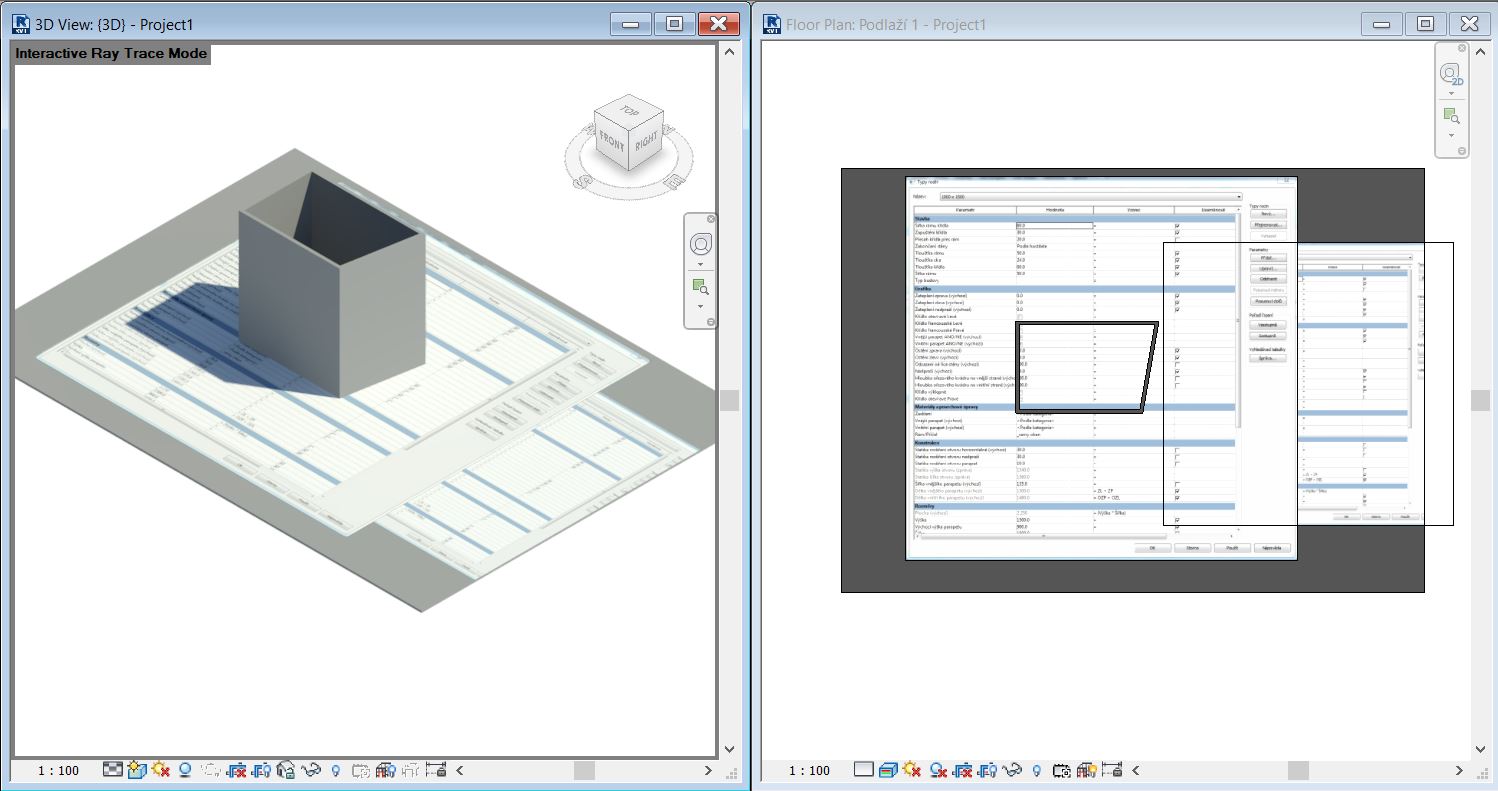

    <![CDATA[<strong>Autor:</strong> <a href="https://www.cadforum.cz/forum/member_profile.asp?PF=74">Peter Jirat</a><br /><strong>Předmět:</strong> 23381<br /><strong>Zasláno:</strong> 05.lis.2016 v 12:37<br /><br />Použijte Decal (Obtisk) na podlahu, v realistickém pohledu nastavte tak, aby to sedělo, pak vyrendrujte.&nbsp;<div><br></div><div><img src="uploads/74/re1.JPG" height="791" width="1498" border="0" /><br></div><span style="font-size:10px"><br /><br />Upravil Peter Jirat - 05.lis.2016 v 12:41</span>]]>

    <![CDATA[<strong>Autor:</strong> <a href="https://www.cadforum.cz/forum/member_profile.asp?PF=43954">Kronos</a><br /><strong>Předmět:</strong> 23381<br /><strong>Zasláno:</strong> 04.lis.2016 v 21:42<br /><br />Ještě mě napadla jedna věc: Šlo by do 3D modelu vložit fotku terénu z ptačí perspektivy? Aby se pak model vyrenderoval a "ležel na mapě". Předchozí pokusy totiž selhali a u tohoto se mi nedaří vložit obrázek do 3D modelu.]]>

    <![CDATA[<strong>Autor:</strong> <a href="https://www.cadforum.cz/forum/member_profile.asp?PF=43954">Kronos</a><br /><strong>Předmět:</strong> 23381<br /><strong>Zasláno:</strong> 21.říj.2016 v 22:01<br /><br />Nejlepší by bylo dostat model z Revitu a osadit ho do mapy v Google Earthu. Export do KML bych chápal, ale z AutoCADu? Vždyť Revit je 3D a jak ten model dostanu do AutoCADu?]]>
