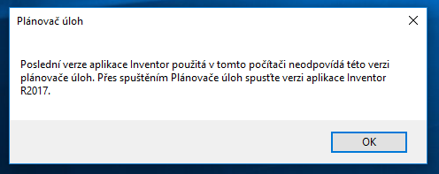

    <![CDATA[<strong>Autor:</strong> <a href="https://www.cadforum.cz/forum/member_profile.asp?PF=428">MILKA</a><br /><strong>Předmět:</strong> 23391<br /><strong>Zasláno:</strong> 18.říj.2016 v 16:15<br /><br /><img src="https://www.cadforum.cz/forum/smileys/smiley32.gif" border="0" alt="Clap" title="Clap" /> <br><br>Pomohlo, děkuji.<br>]]>

    <![CDATA[<strong>Autor:</strong> <a href="https://www.cadforum.cz/forum/member_profile.asp?PF=9">Vladimír Michl</a><br /><strong>Předmět:</strong> 23391<br /><strong>Zasláno:</strong> 17.říj.2016 v 21:29<br /><br />Možná byla na počítači verze 2016 ještě než byla kompatibilní s Win10, nebo nevhodně intervenoval antivirus. Zkuste prosím postup dle:<div><a href="http://www.cadforum.cz/cadforum/posledni-verze-aplikace-inventor-pouzita-v-tomto-pocitaci-tip11140">http://www.cadforum.cz/cadforum/posledni-verze-aplikace-inventor-pouzita-v-tomto-pocitaci-tip11140</a></div>]]>

    <![CDATA[<strong>Autor:</strong> <a href="https://www.cadforum.cz/forum/member_profile.asp?PF=428">MILKA</a><br /><strong>Předmět:</strong> 23391<br /><strong>Zasláno:</strong> 17.říj.2016 v 19:50<br /><br />Zdravím,<br><br>na domácím PC mi nejde spustit Task Scheduler, vždy se mi zobrazí hláška viz. obr.<br>Na PC byl v minulosti instalován Inventor 2016, poté proběhla standardní odinstalace a<br>poté instalace 2017. Zkoušel jsem opravnou instalaci, přeinstalaci, nic nepomohlo.<br><br>Hledal jsem na zahraničních fórech (nejsem první s tímto problémem), zkoušel jsem<br>nahradit databázi taskscheduler.mdb z instalačního media... nepomohlo.<br><br>PC: Win 10/64, antivir integrovaný win.<br><br><img src="uploads/428/TaskScheduler.png" height="197" width="496" border="0" /><br><br>]]>
