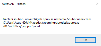

    <![CDATA[<strong>Autor:</strong> <a href="https://www.cadforum.cz/forum/member_profile.asp?PF=43954">Kronos</a><br /><strong>Předmět:</strong> 23408<br /><strong>Zasláno:</strong> 21.říj.2016 v 22:23<br /><br />Děkuji, pomohlo to&nbsp;<img src="https://www.cadforum.cz/forum/smileys/smiley1.gif" border="0" alt="Smile" title="Smile" />&nbsp;Strávil jsem nad tím 3 hodiny a pak je to hotové během pár minut&nbsp;<img src="https://www.cadforum.cz/forum/smileys/smiley36.gif" border="0" alt="LOL" title="LOL" />]]>

    <![CDATA[<strong>Autor:</strong> <a href="https://www.cadforum.cz/forum/member_profile.asp?PF=9">Vladimír Michl</a><br /><strong>Předmět:</strong> 23408<br /><strong>Zasláno:</strong> 21.říj.2016 v 21:36<br /><br />Zkuste prosím postupy dle:<div><a href="http://www.cadforum.cz/cadforum/autocad-nacteni-souboru-uzivatelskych-uprav-se-nezdarilo-tip11144">http://www.cadforum.cz/cadforum/autocad-nacteni-souboru-uzivatelskych-uprav-se-nezdarilo-tip11144</a></div>]]>

    <![CDATA[<strong>Autor:</strong> <a href="https://www.cadforum.cz/forum/member_profile.asp?PF=43954">Kronos</a><br /><strong>Předmět:</strong> 23408<br /><strong>Zasláno:</strong> 21.říj.2016 v 20:35<br /><br />Hezký den,<div><br></div><div>po delší době jsem spustil AutoCAD (ver. 17) a bohužel se mi zobrazila chyba (viz níže). Po kliknutí na OK se CAD sice zapne, ale bez menu tlačítek. Reinstalace nepomohla a z googlu moc chytrý nejsem. Nevíte co s tím?</div><div><br></div><div style="text-align: center;"><img src="uploads/43954/chyba11.PNG" height="193" width="416" border="0" /></div>]]>
